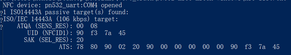

这张卡是cpu卡么
用pn532 nfc-list显示是是这样的
NFC device: pn532_uart:COM4 opened
1 ISO14443A passive target(s) found:
ISO/IEC 14443A (106 kbps) target:
ATQA (SENS_RES): 00 08
UID (NFCID1): 90 f3 7a 45
SAK (SEL_RES): 20
ATS: 78 80 90 02 20 90 00 00 00 00 00 90 f3 7a 45
但是用mfoc显示ERROR: only Mifare Classic is supported
这样的是cpu卡么 ヽ(*。>Д<)o゜找不到资料
图片是下面的

Re: 这张卡是cpu卡么
https://blog.csdn.net/zuokong/article/details/49155839
SAK = 0x20 不是 Mifare One 卡
而 mfoc 只能操作 Mifare One 逻辑加密卡

Re: 这张卡是cpu卡么
谢谢晕哥(。・∀・)ノ
