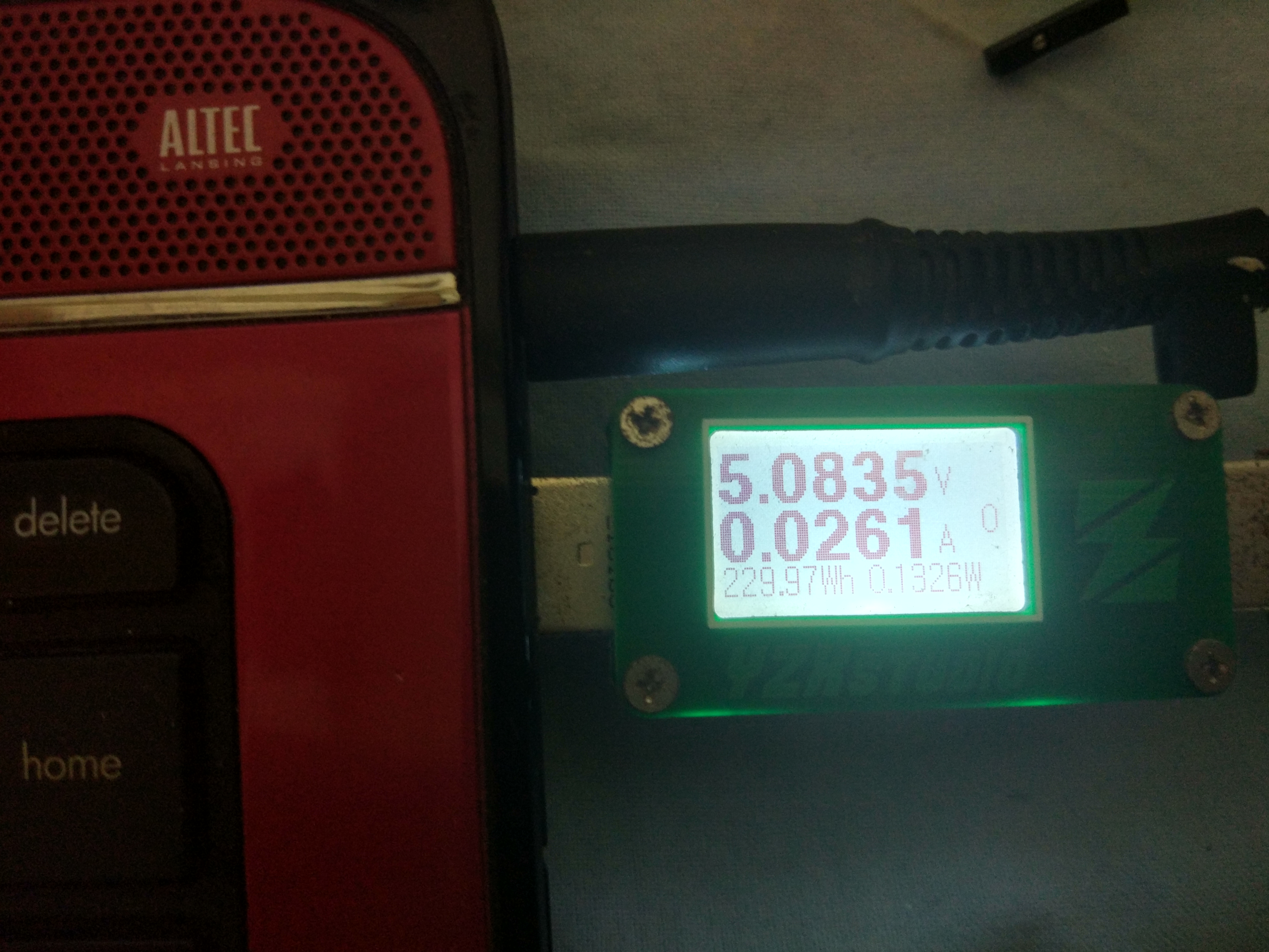

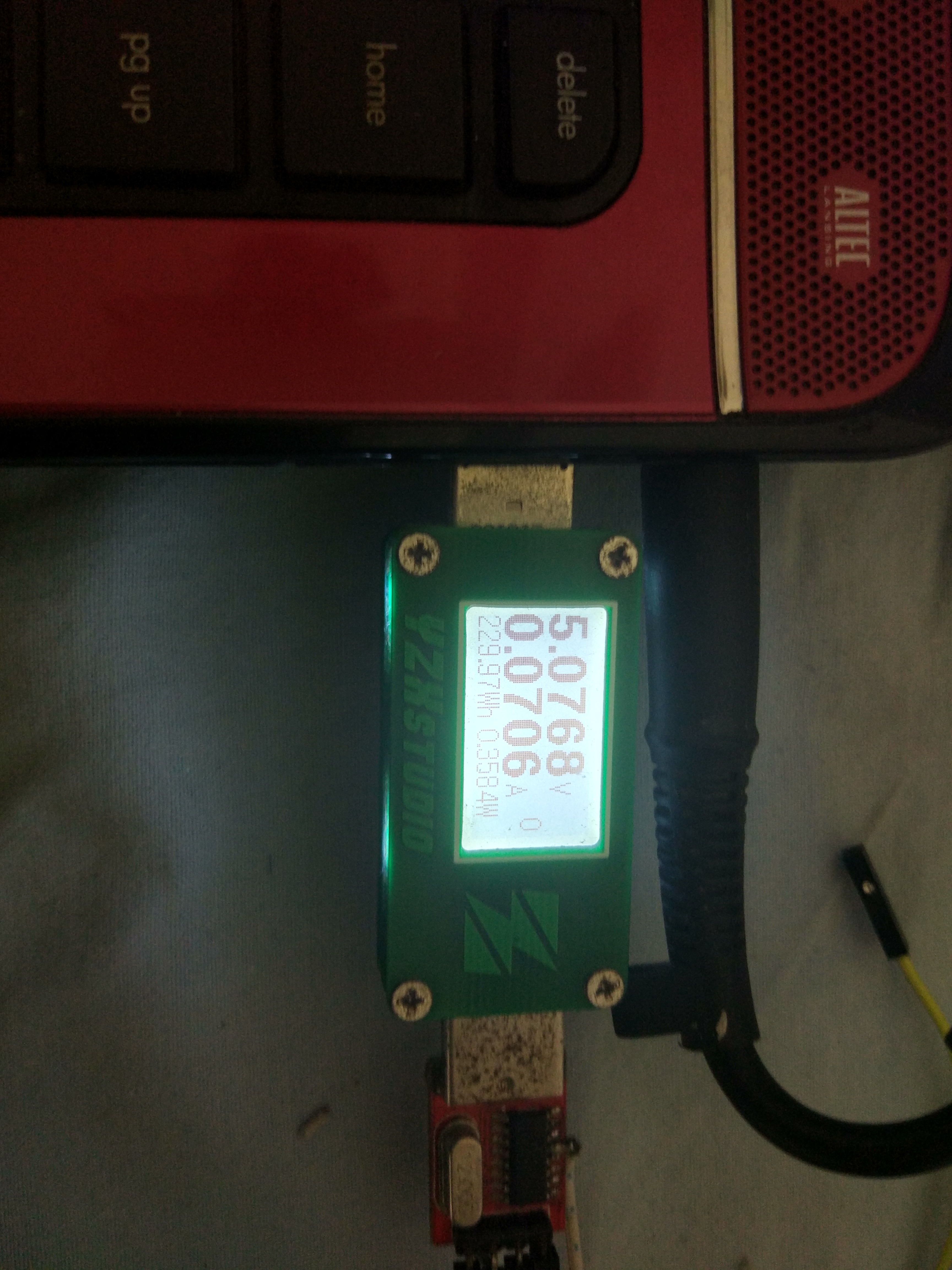

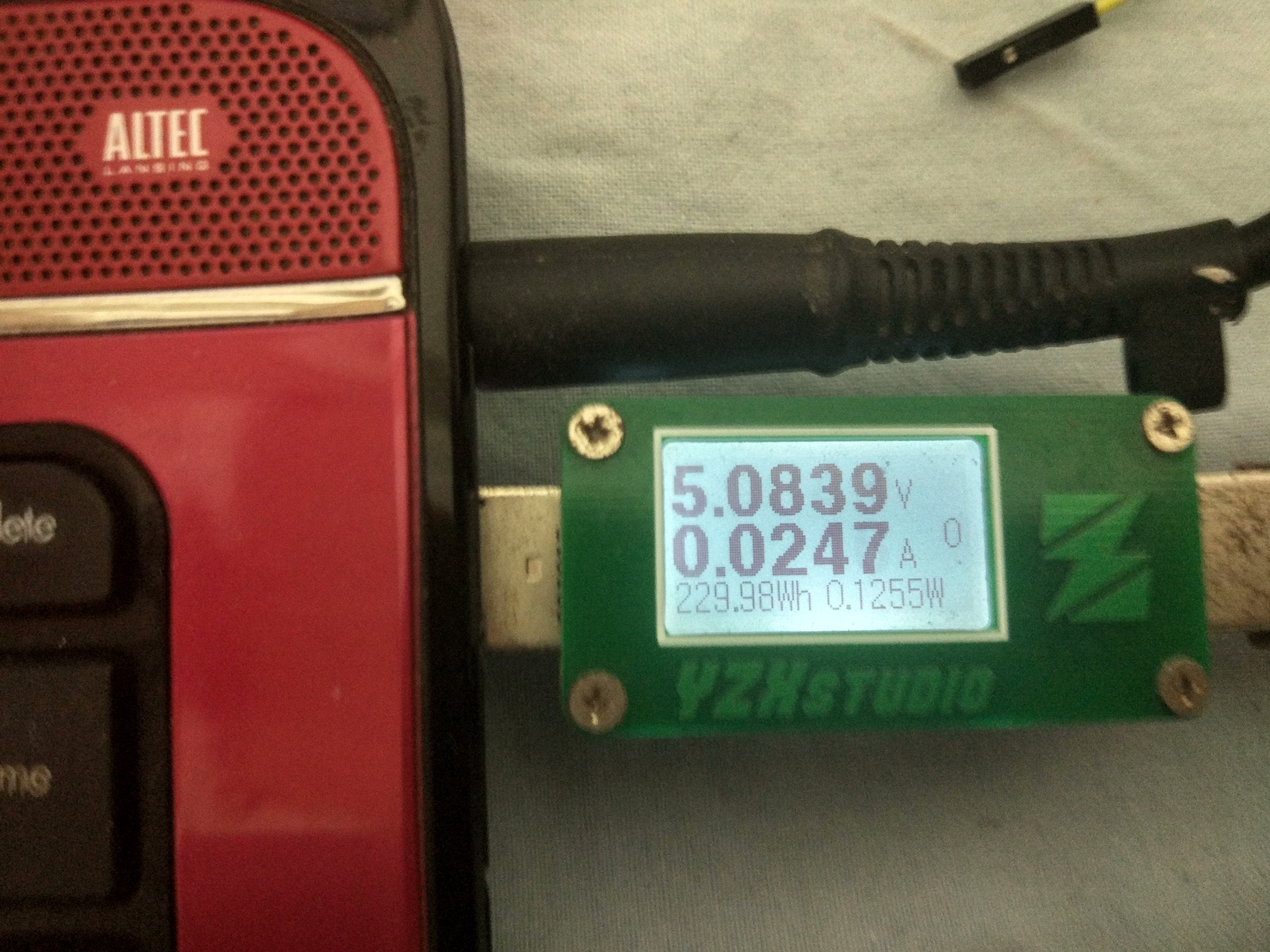

君正x1000低功耗实测
只是用精度不高的usb电量计测量,但可以粗略估计君正低功耗大概在什么量级。
运行linux正常工作电流40ma左右,进入低功耗只有不到2ma。
这是我接触到能运行linux的片子中功耗最小的了。
正常运行

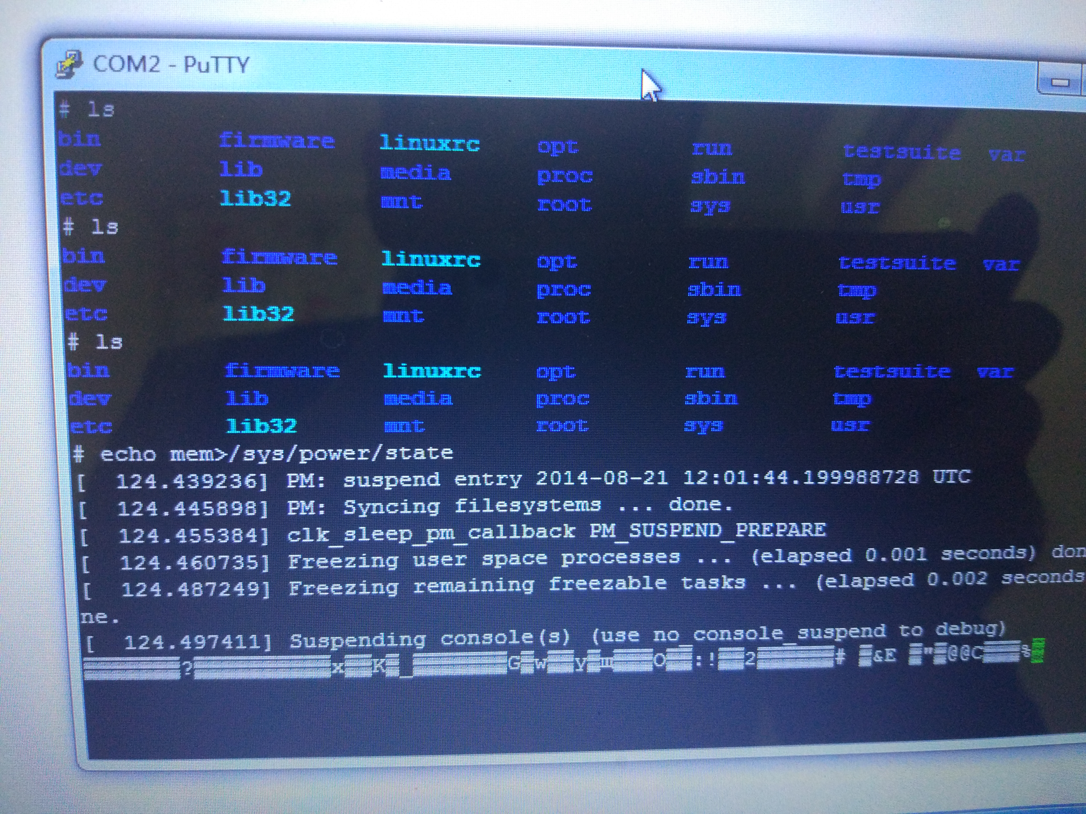

进入低功耗命令
进入低功耗
usb转232自身功耗

如何从低功耗模式返回?gpio中断还网络?或者摄像头信号?
最近编辑记录 basicdev (2018-12-25 19:41:31)
楼主 #4 2018-12-25 19:47:37
已发帖子: 850
积分: 711
Re: 君正x1000低功耗实测
有个power按键,按一下就返回了。文档中介绍还可以用语音唤醒,唤醒语音是"灵犀,灵犀"

楼主,进Linux空跑是40mA吗?  你拍个板子照出来看看整板是什么样子更让人清楚些。
