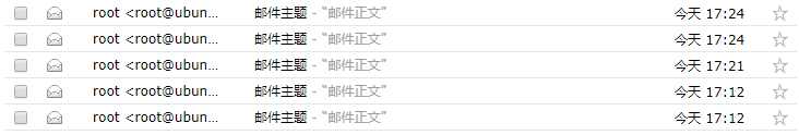

1. 数据库备份
mysqldump -u root -p bb -ppasswd > /tmp/backup_debugdump.txt
2. 安装 sendmail:
sudo apt-get install sendmail
命令行测试发送邮件: echo “邮件正文” | mail -s 邮件主题 516333132@qq.com
3. 安装定时任务软件
sudo apt-get install cron
service cron restart
4. 编写定时执行脚本 /usr/bin/backup_db.sh:
echo `date` >> /tmp/cron.log
echo “数据库备份” | mail -s 数据库备份 -a /tmp/backup_debugdump.txt 516333132@qq.com

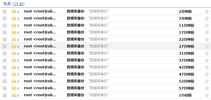

5. 编辑定时任务, 5分钟执行一次 /usr/bin/backup_db.sh
# m h  dom mon dow   command
*/5 * * * * /usr/bin/backup_db.sh

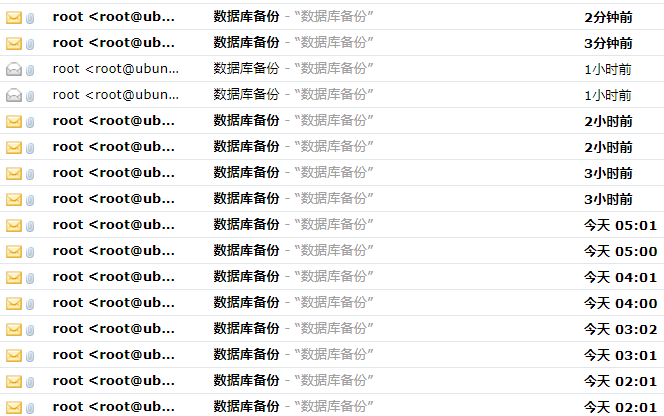

楼主 #2 2018-12-26 22:25:48
已发帖子: 9,439
Re: 自动定时备份 debugdump(whycan) 数据库并发送到邮箱
楼主 #3 2018-12-27 09:31:02
已发帖子: 9,439
*/59 * * * * /usr/bin/backup_db.sh
奇怪了,以上配置,会在59分和00分都执行一次:
root@ubuntu:~# cat /tmp/cron.log
Wed Dec 26 19:59:01 EST 2018
Wed Dec 26 20:00:02 EST 2018
Wed Dec 26 20:59:01 EST 2018
Wed Dec 26 21:00:02 EST 2018

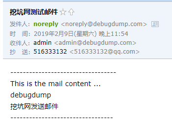

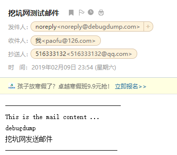

mail 命令没有搞定发件人, 继续试一试 sendmail:
dbus-daemon --system
hostnamectl set-hostname whycan.cn
sendmail   -t -f'noreply@whycan.cn' << EOF
From: noreply@whycan.cn
Sender:noreply
To:admin@whycan.cn
Cc:516333132@qq.com
Subject: 挖坑网测试邮件
This is the mail content ...
debugdump
挖坑网发送邮件
EOF

其中 -r 参数就是发件人地址了.
这个命令可以设置发件人:
echo “邮件正文” | mail -s 邮件主题 -r noreply@whycan.cn 516333132@qq.com
如果要显示发件人名就这样:
echo “邮件正文” | mail -s 邮件主题 -r "noreply@whycan.cn(无需回复)" 516333132@qq.com

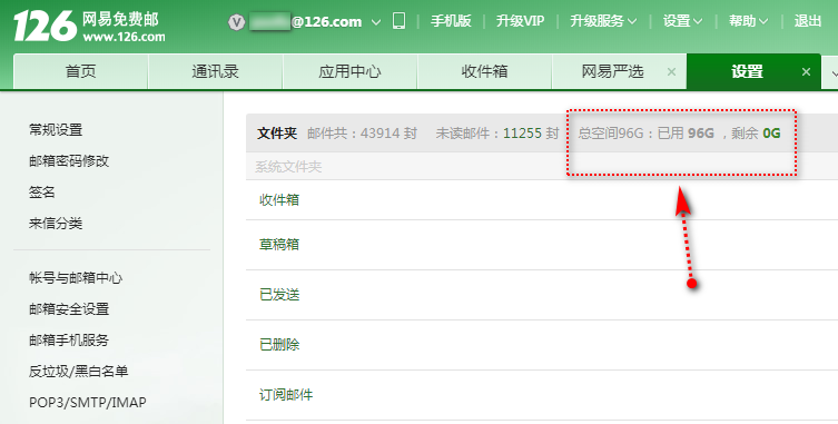

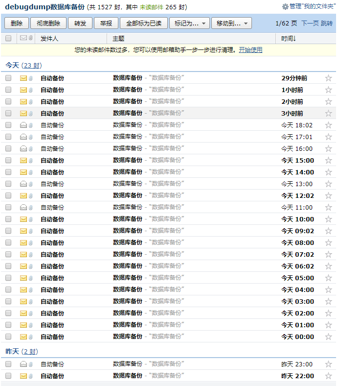

备份文件多大呀!时间长了,邮箱会不会爆掉,
楼主 #13 2020-04-18 14:37:30
已发帖子: 9,439
kekemuyu 说:
不会,连续两年每小时备份一次数据163和qq邮箱都没有爆。

kekemuyu 说:
哎呀,96G了, 我这个126邮箱就爆了, 以前能找到扩容的按钮,现在找不到了, 貌似要升级VIP才行。
