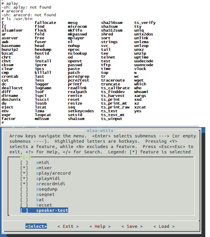

荔枝派zero 没有aplay的问题以及执行程序没反应
各位大佬,我板子上aplay、arecord这些都没有,是不是还有什么buildroot还是什么没打开?
还有这个test文件为啥执行没反应?就一个printf("hello world\n");

建议用轻量级的 tinyalsa,
alsautils 有点重了

晕哥,在buildroot里tinyalsa不是个库吗?我缺的是那个执行的程序,我板子上能有alsa的库

tinyalsa默认编译成可执行程序 + so文件,也可以静态链接成 tinyplay tinymix 等

那还有我自己写的代码为啥不能跑?

静态链接试一试 -static
