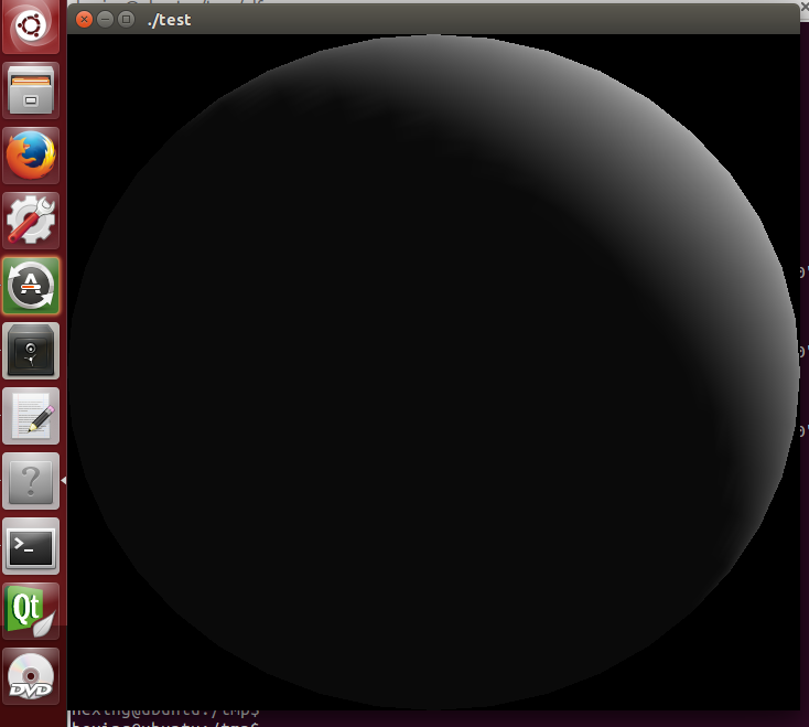

编译运行:
cc light.c -o light -lGL -lglut
./light
如果能正确看到如下的球体,证明配置成功。
