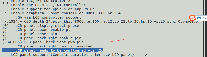

我用V3S去控制两个屏幕 发现屏幕有点暗 如果我是要去调节PWM 不知道我要调节哪里
我在u-boot里面配置了两个PWM背光灯 下图是设置的PWM
#2 2019-01-07 16:55:28
已发帖子: 9,524
Re: 我用V3S去控制两个屏幕 发现屏幕有点暗 如果我是要去调节PWM 不知道我要调节哪里
PWM背光亮度可以在这里调: https://whycan.cn/t_1693.html
楼主 #3 2019-01-07 17:08:00
无情一刀
注册时间: 2018-09-04
已发帖子: 723
积分: 690
这样是在终端命令输入 ,如果是我不在终端输入,直接把那几句写在脚本中可以吗
楼主 #4 2019-01-07 17:10:53
无情一刀
注册时间: 2018-09-04
已发帖子: 723
积分: 690
就是从启动的时候就去设置了我想要的PWM亮度
#5 2019-01-07 17:32:55
已发帖子: 9,524
当然可以,而且本来就是这样做的
楼主 #6 2019-01-07 17:58:13
无情一刀
注册时间: 2018-09-04
已发帖子: 723
积分: 690
echo 0 > /sys/class/pwm/pwmchip0/export
echo 1000000 > /sys/class/pwm/pwmchip0/pwm0/period
echo 500000 > /sys/class/pwm/pwmchip0/pwm0/duty_cycle
echo 1 > /sys/class/pwm/pwmchip0/pwm0/enable
echo 1 > /sys/class/pwm/pwmchip0/export
echo 1000000 > /sys/class/pwm/pwmchip0/pwm1/period
echo 200000 > /sys/class/pwm/pwmchip0/pwm1/duty_cycle
echo 1 > /sys/class/pwm/pwmchip0/pwm1/enable
为什么这两句 不一样哦哦 一个 0 一个1
这里是不是代表两个PWM

#7 2019-01-07 18:10:43
basicdev
注册时间: 2017-10-02
已发帖子: 159
积分: 159
看起来是两组 PWM
