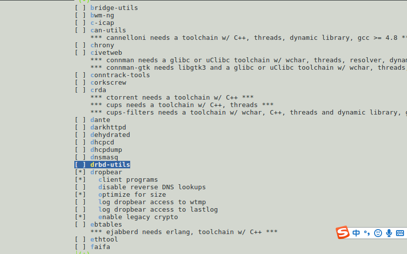

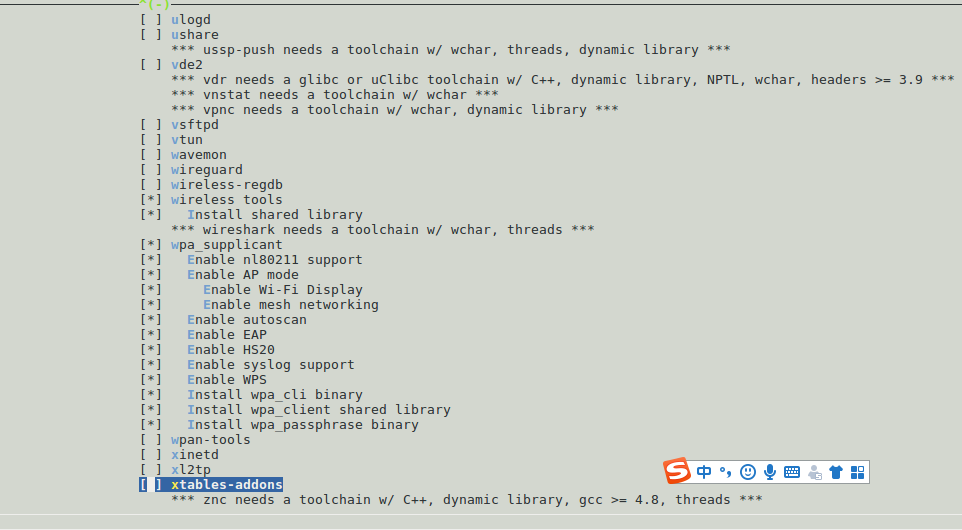

           1.根据参考1和参考2.我们只需要修改buildroot2018的设置 wpa和dropbear的设置如下:
            make后将生成的rootfs.tar写入TF即可

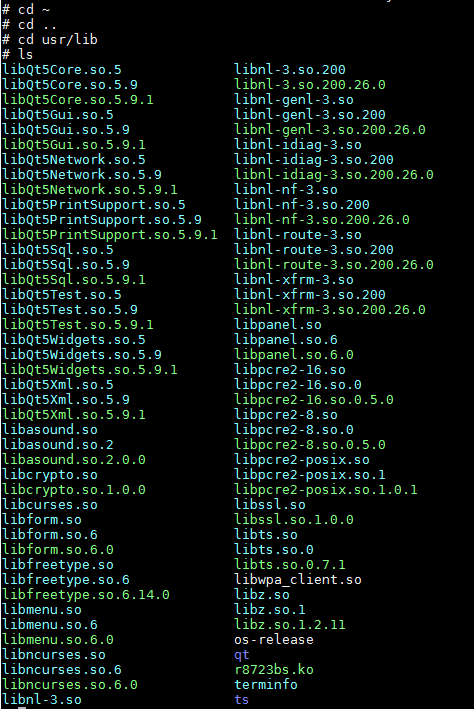

           2.拿到rtl8723bs_nic.bin放入 /lib/firmware/rtlwifi/ 中 没有的话要自己建立。附件里面有
             [img] https://whycan.cn/files/members/1043/1_rtl8723bs_nic_bin.png[/img]
           3.将r8723bs.ko放在usr/lib 中

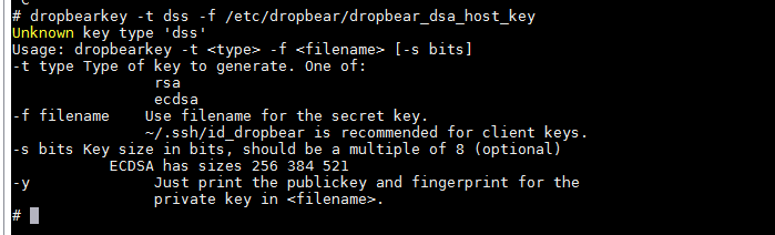

           4.dropbear的使用,目前我使用MobaXterm进行SSH也没进入到。。而且不能识别-t dss所以这步我没有生成dss算法生成密钥
            [root@A ~]# mkdir /etc/dropbear                #创建存放密钥目录
             [root@A ~]# dropbearkey -t rsa -f /etc/dropbear/dropbear_rsa_host_key -s 2048  #使用rsa算法生成2048位的密钥
              [root@A ~]# dropbearkey -t dss -f /etc/dropbear/dropbear_dsa_host_key  #使用dss算法生成密钥
               [root@A ~]# dropbear -p :2222 -F -E            #在前台启动dropbear端口位2222
