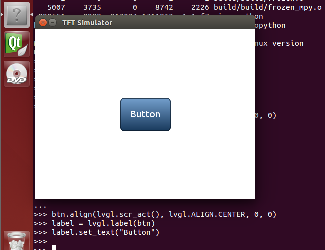

Test code to craete a button and a label:
import lvgl
btn = lvgl.btn(lvgl.scr_act())
btn.align(lvgl.scr_act(), lvgl.ALIGN.
btn.align(lvgl.scr_act(), lvgl.ALIGN.CENTER, 0, 0)
label = lvgl.label(btn)
label.set_text("Button")

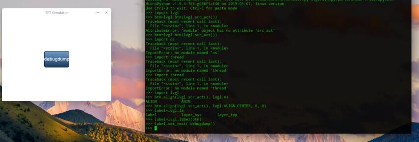

@assert 抢先试玩

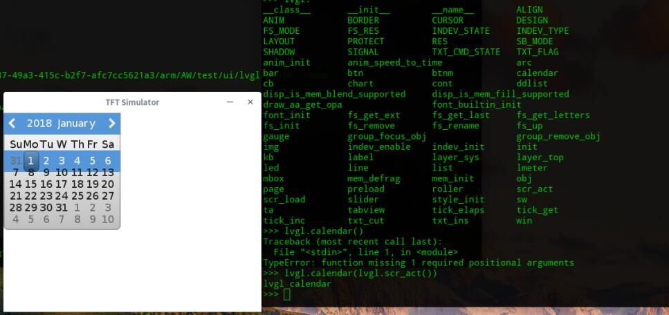

@assert 的 littlevgl micro python 按键按下回调函数 demo
