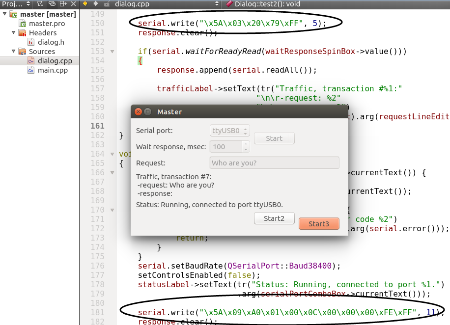

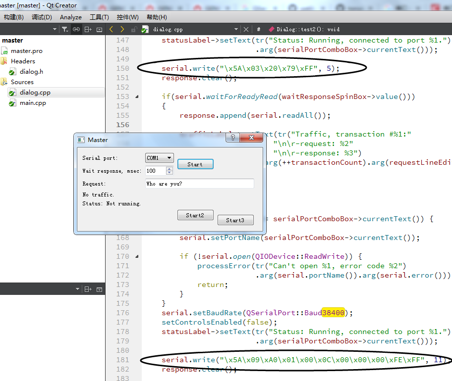

写了一个非常简单的 Qt 串口程序 + N76E003 下位机, 可以控制 LED 灯的亮灭
Qt demo 参考这个:
Qt\Qt5.9.6\Examples\Qt-5.9.6\serialport\master\master.pro
N76E003 参考这个:
N76E003_BSP_Keil_C51_V1.0.6\Sample_Code\UART0\UART0.uvproj
加上了开始码,结束码, 数据长度, 校验等。
现在直接把需要发送的数据硬编码到代码里面,
后面把这个demo完善, 希望替代公司现有的 STM32 项目, 把cost down 下来。

不错!
真的要拿N76E003 替代STM32吗,还能这么玩么。。。
