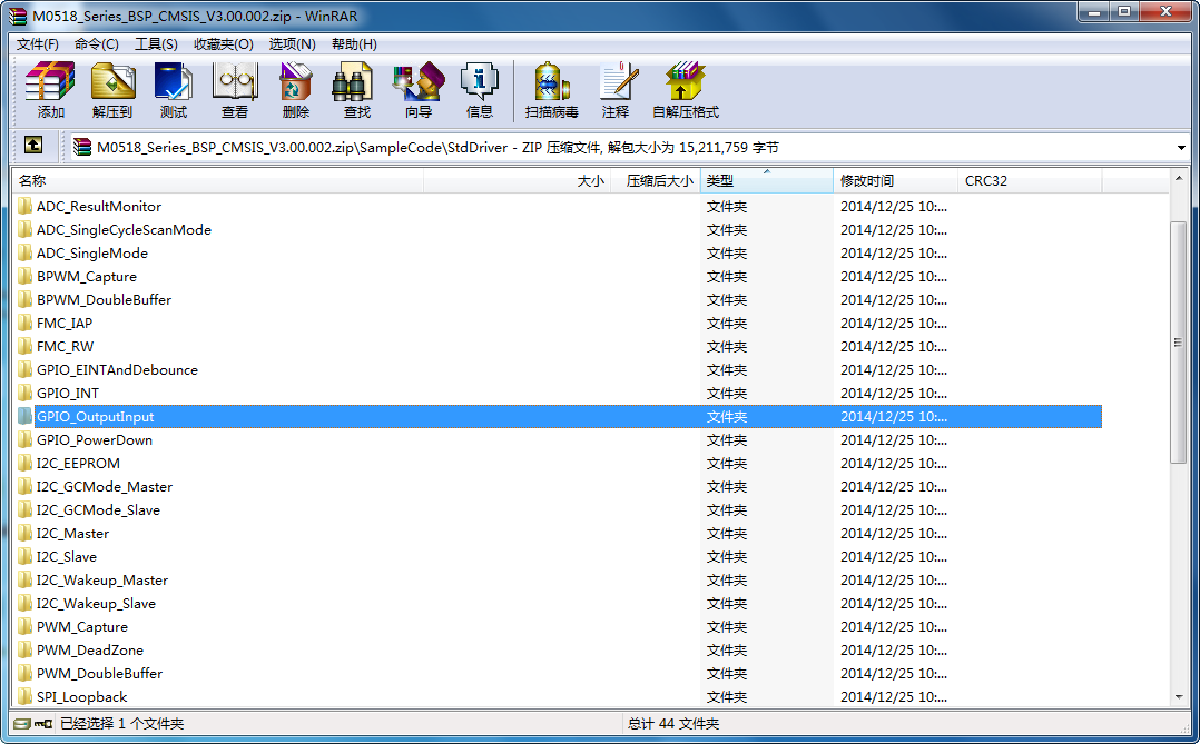

有没有人用过新唐的M0518的,GPIO做输入时怎么读取IO口的值。

新唐的芯片 Demo 都很全的,基本有所有外设的demo,当然包括 GPIO,你仔细找找

basicdev 说:
是的。
M0518 SDK 这里下载:
https://www.nuvoton.com/hq/products/microcontrollers/arm-cortex-m0-mcus/m0518-series/m0518lc2ae?__locale=zh
http://www.nuvoton.com/resource-files/NUTINY-SDK-M0518_V2.0.zip
