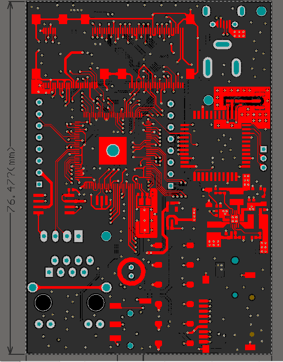

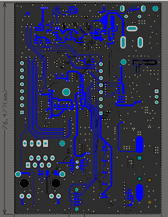

网友 @ROS软路由 设计的 V3s PCB
原理图 + PCB 卖 400元
QQ 364383642

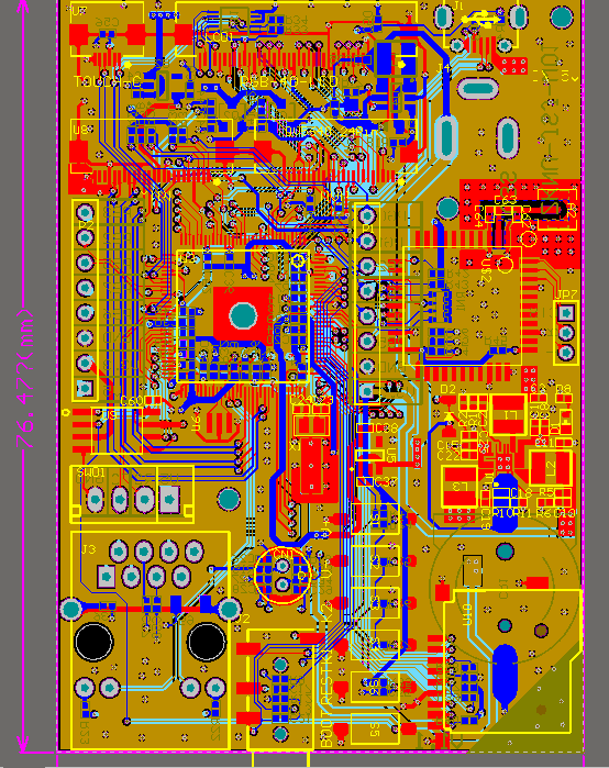

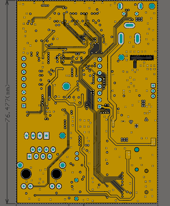

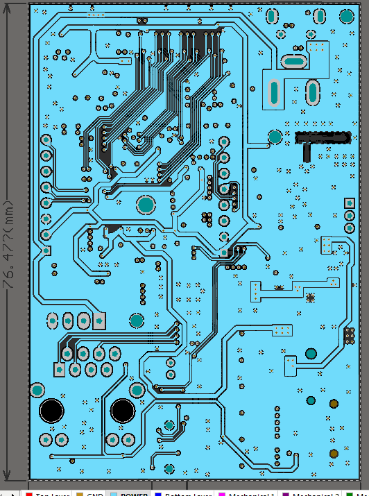

走线挺好看的,荔枝派zero用的是双面板吧,这个怎么就走了四层板?把上边的那些端子分散到四周的话走两层也可以布得开吧。

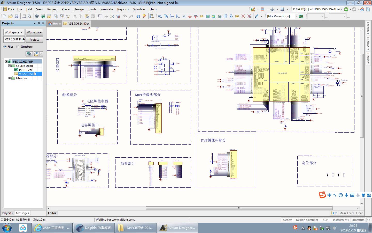

顺路想请教个问题。v3s的并口显示屏和DVP摄像头能同时用吗?是不是接了屏幕就接不了摄像头了?
楼主 #4 2019-01-11 16:23:53
Re: 网友 @ROS软路由 设计的 V3s PCB
不能同时用lcd和dvp camera,
如果想同时用,只能用S3

lichee pi也是四层板。不过为什么不搞个树莓派的板框呢,来个层叠式开发版
