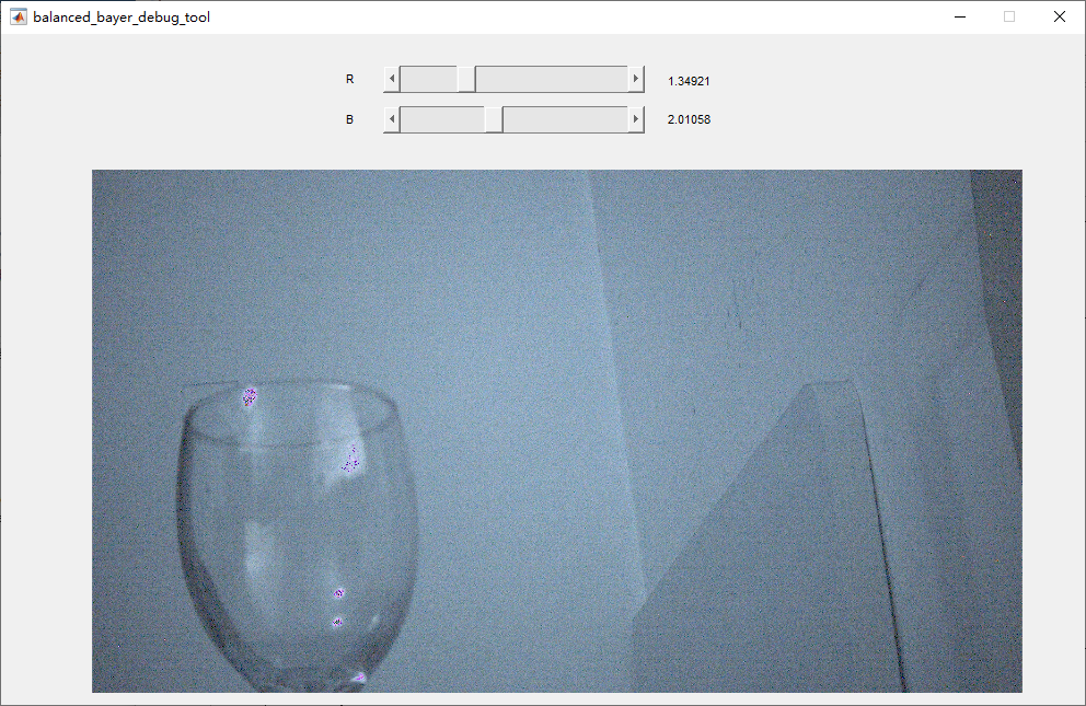

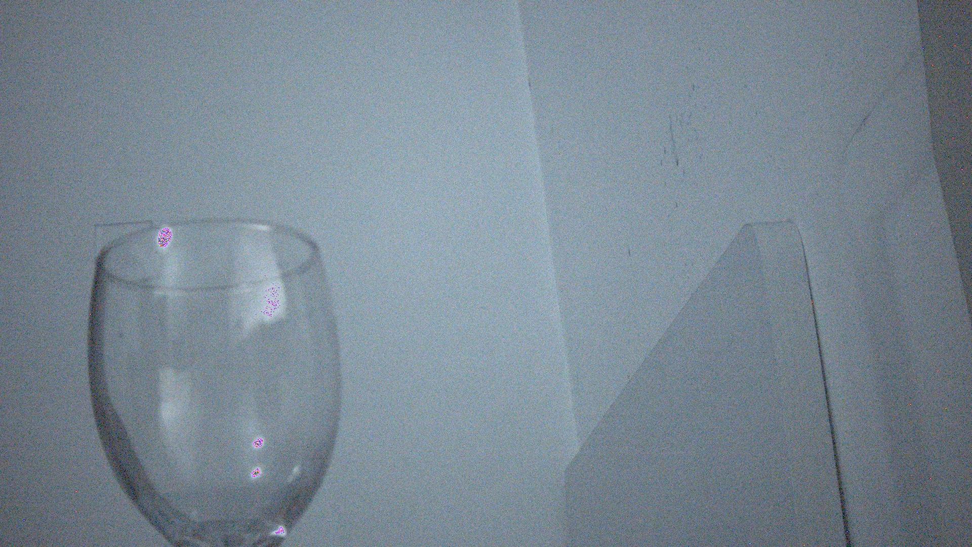

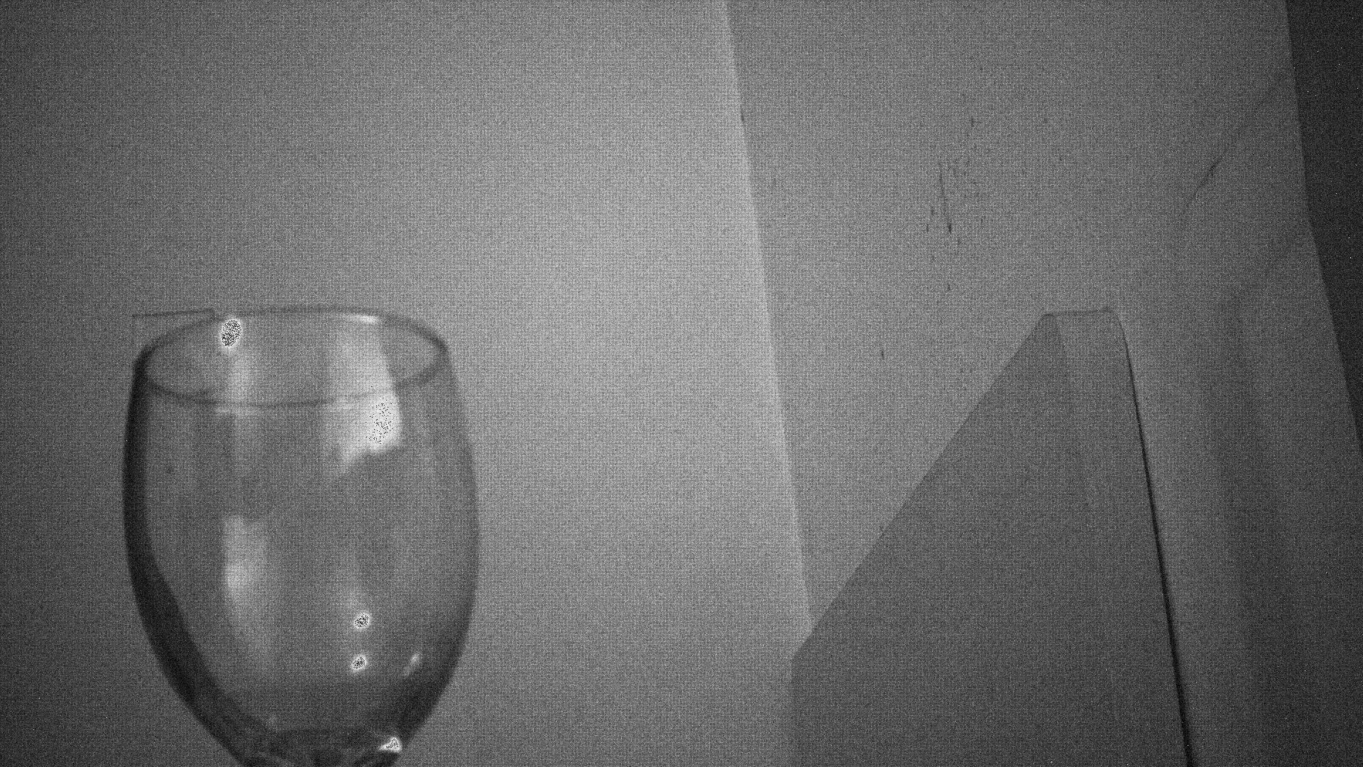

3、年轻人的第一个T30程序
官方给的sample有点问题,暂调试了sample-Snap-Raw,花了不少时间找到问题所在,代码见我的github项目T30_SW_IPC,其中含有编译好的程序。会持续更新,欢迎star
本程序用于官方固件也可以出图,不过无法读取sensor配置参数,但所出图效果没有太大区别。
图一为matlab写的白平衡参数调整工具;图二为调了白平衡之后的图;图三为还原色彩后出的图。目前只是粗调,有待进一步调整。
图像源raw文件在这里
