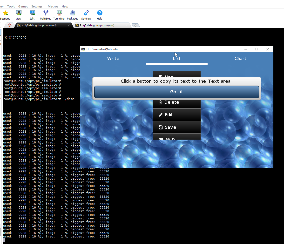

mobaxterm ssh登录 vps, 运行littlevgl的模拟器, 终端居然能显示模拟器窗口, 请教是什么原理?
只执行了下面几个步骤:
git clone https://github.com/littlevgl/pc_simulator.git
cd pc_simulator
git submodule update --init
make
./demo
按我以往的认知, 以为ssh 运行sdl之类的程序, 会直接奔溃.

Zodiac wrote:
SSH X11 Forwarding了解一下。
https://itekblog.com/ssh-x11-forwarding-display-using-mobaxterm/
多谢指教!

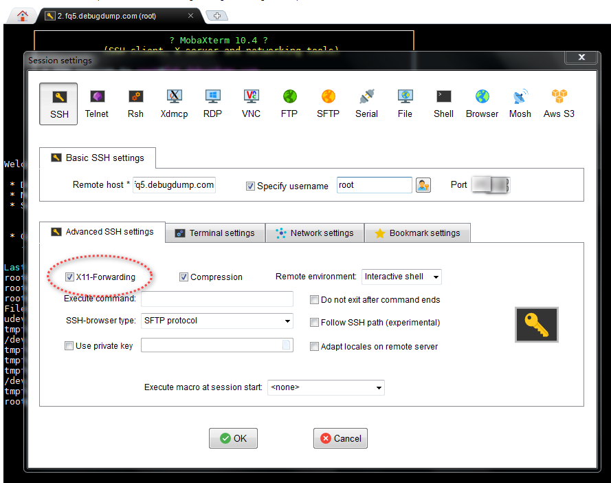

楼主 #4 2019-01-15 14:39:20
已发帖子: 9,526
Re: mobaxterm ssh登录 vps, 运行littlevgl的模拟器, 终端居然能显示模拟器窗口, 请教是什么原理?
果然是, 默认就勾上了 X11 Forwarding

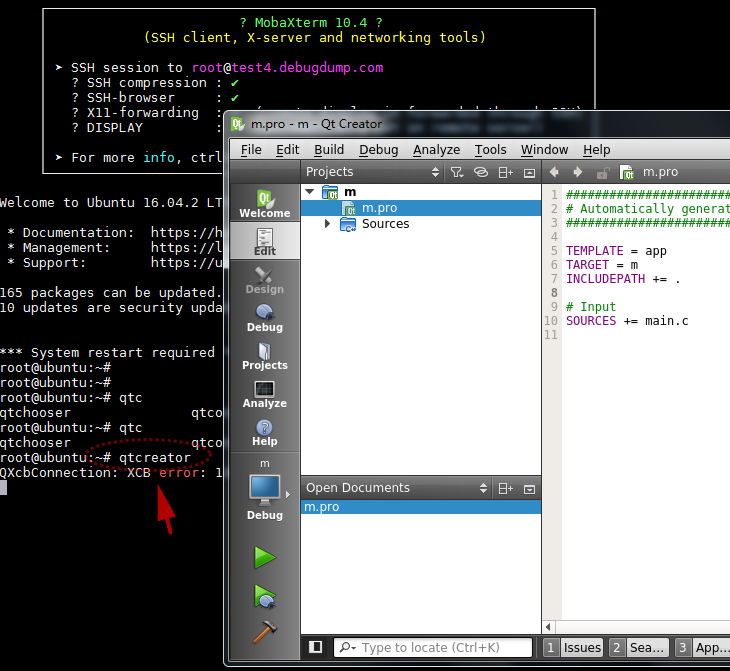

楼主 #6 2019-01-15 14:51:58
已发帖子: 9,526
如果不勾上
运行 qtcreator, 直接炸了:
root@ubuntu:~# qtcreator
QXcbConnection: Could not connect to display
Aborted (core dumped)
root@ubuntu:~#
root@ubuntu:~#
root@ubuntu:~#
运行 littlevgl demo(没有炸, 命令行正常, 不显示窗口):

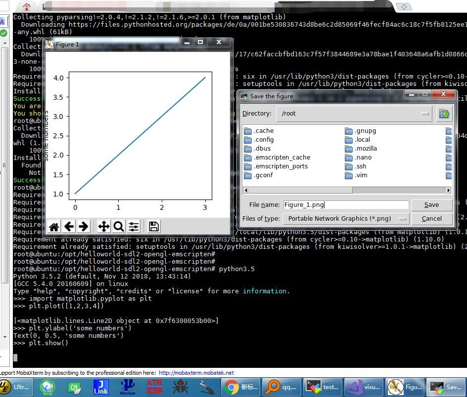

ubuntu 14 不行
ubuntu 16, 18 都可以
这是什么问题引起?

一套py代码在不同OS版本上表现不同,多数是OS环境差异引起的。
从问题log来看,已经提示ubuntu 14的环境上,导入的matplotlib用了agg才出的问题。然而,该后端的确只支持写入文件,不支持屏幕绘制。
由此,估计问题是出在OS上,没有可用UI版本的agg。例如:Qt5Agg Qt4Agg Gtk3Agg GTK3Cairo TkAgg WxAgg。
或者是,部署matplotlib时默认为agg;需要导入后手动由代码指定一个可用UI的agg(前提:OS环境必须有相关lib)。
相关py调用,例如:matplotlib.use('GTK')

楼主 #10 2019-02-13 08:56:23
已发帖子: 9,526
@Zodiac 后来那个问题解决了, 可能python3.5下的安装包不全引起,
python3(3.4.3) 安装 Tk 包 apt-get install python3-tk ,
再运行,然后x终端就有窗口了。

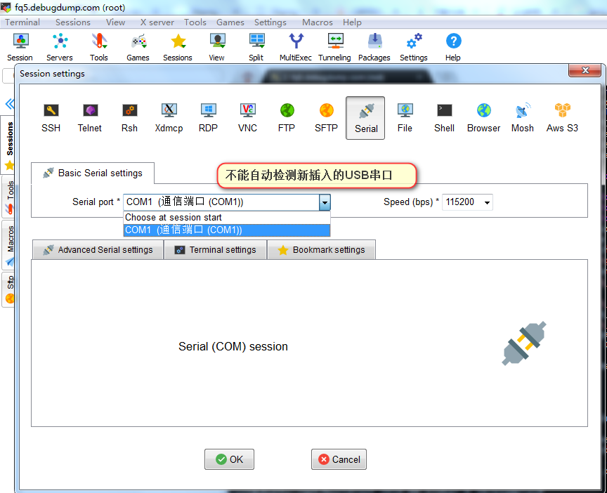

楼主 #11 2019-04-02 15:59:30
已发帖子: 9,526
这个 mobaxterm 软件功能强大, 几乎无可挑剔, 但是为什么不能做到自动检测串口呢?
每次重新插入CP2104/CH34x 都要重启软件, 不可忍受, 因为我一般还可能开着 ssh 连着服务器。

Linux下执行一个GUI程序通常需要两个部分来协调完成,X server与X client。X server是专门负责显示用户界面的,它管理你的显示器,键盘以及鼠标,通常你看到的桌面系统即是由它在背后驱动的,X client则负责程序的逻辑,如果需要使用用户界面,则通过给X server发送请求来完成。通常情况下,X server与X client都运行在同一台机器上,例如我们在Ubuntu上运行任何GUI程序都是这样的。但因为X系统当初设计成是通过socket在X server与X client之间通信的,所以它们也可以运行在不同的机器上。
X11 Forwarding就提供了一个方法,在远程机器上执行X client程序(如Eclipse),但是在本地机器上显示(即运行X server)。
