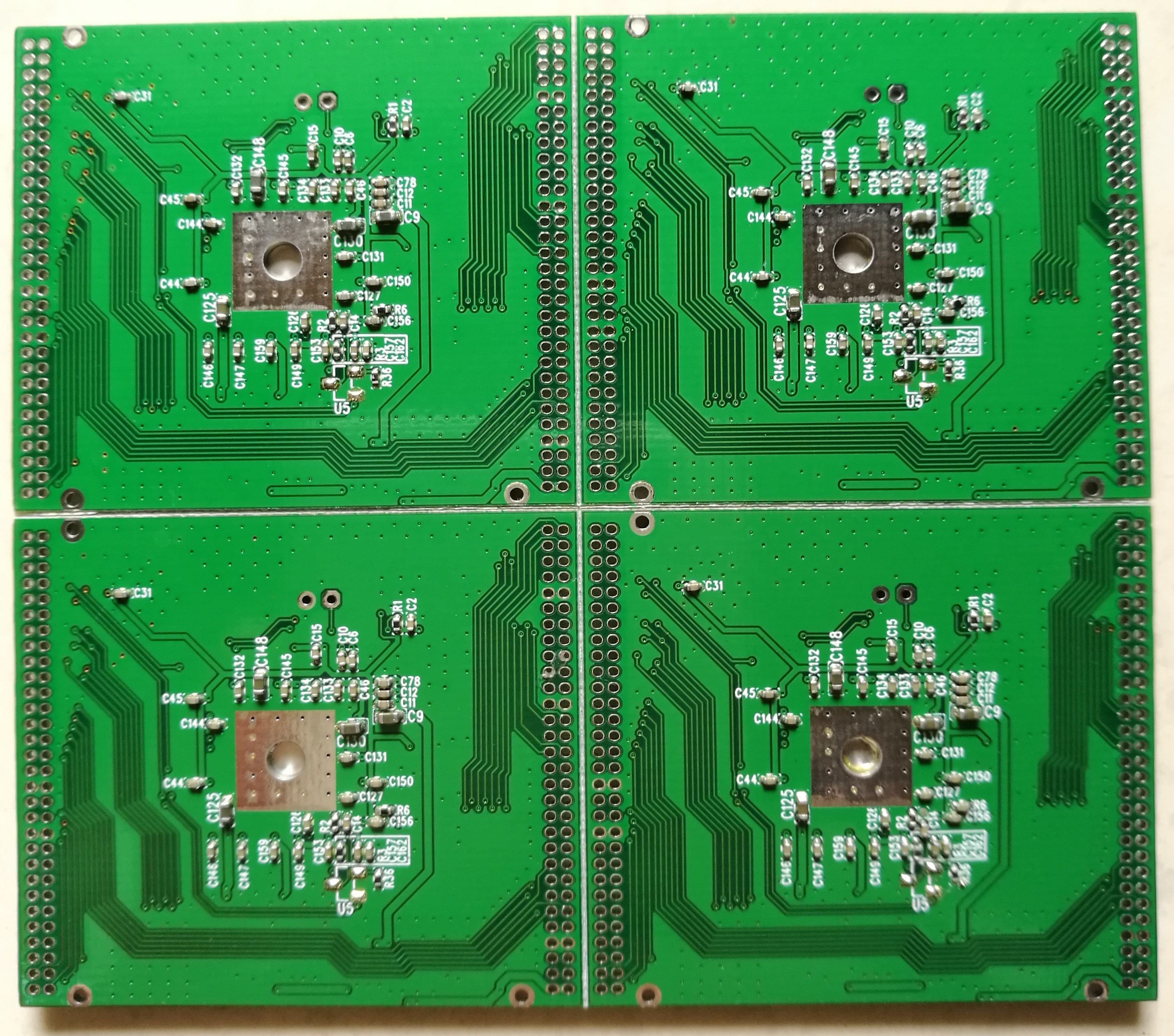

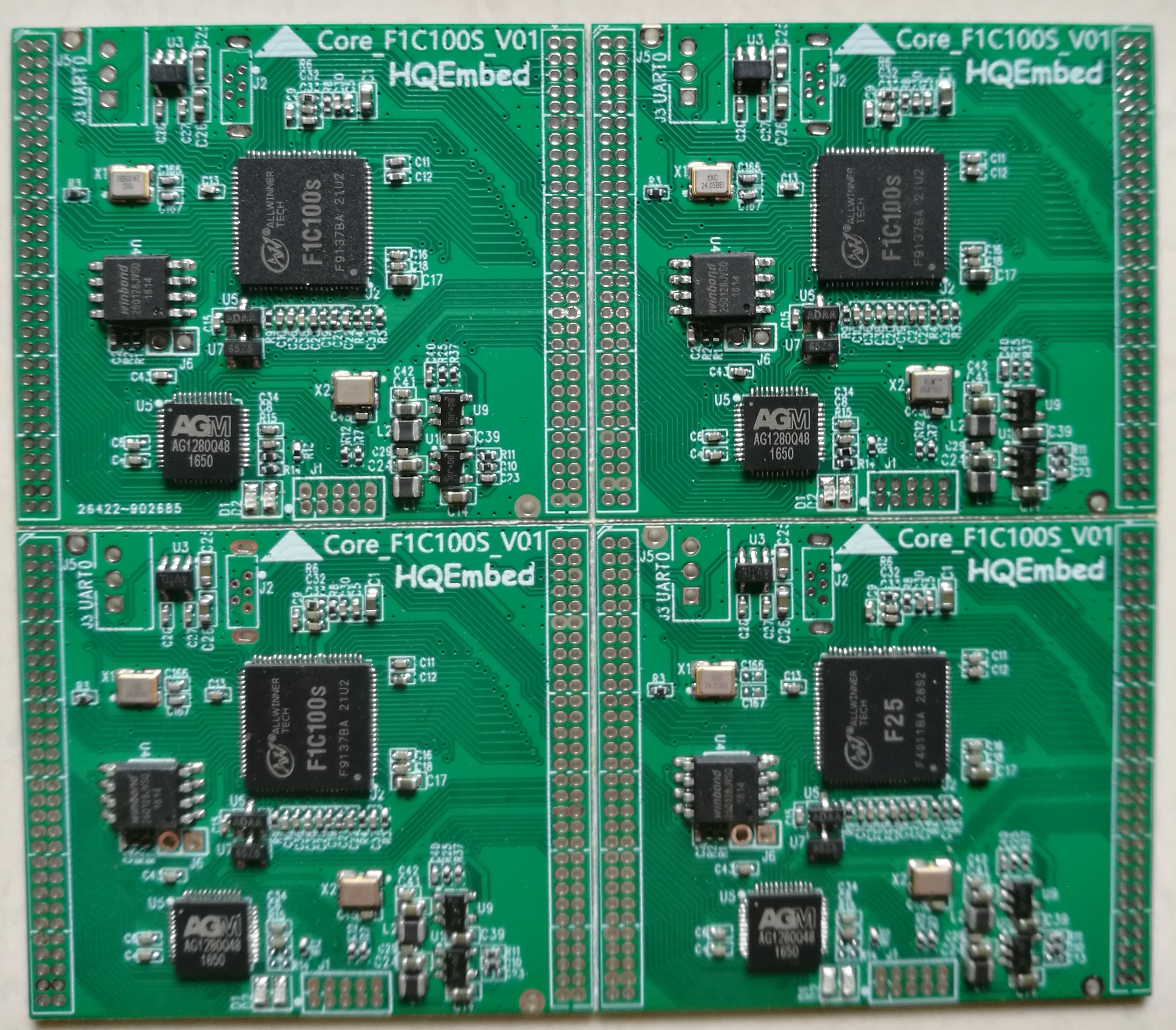

一冲动,就又画了2个核心板,贴了一些,没空弄啊,有朋友一起玩么?有的话找啥,有店 https://shop512436263.taobao.com/category-1425480052.htm?spm=a1z10.5-c.w4010-18648826824.7.5a3834f2s8KPcY&search=y&catName=Freescale%B7%C9%CB%BC%BF%A8%B6%FB%BA%CB%D0%C4%B0%E5#bd
F1c100s弄成A33 兼容的, V3s弄成的nuc972兼容的

V3s插在这板上调
F1c100s打算插这板上调

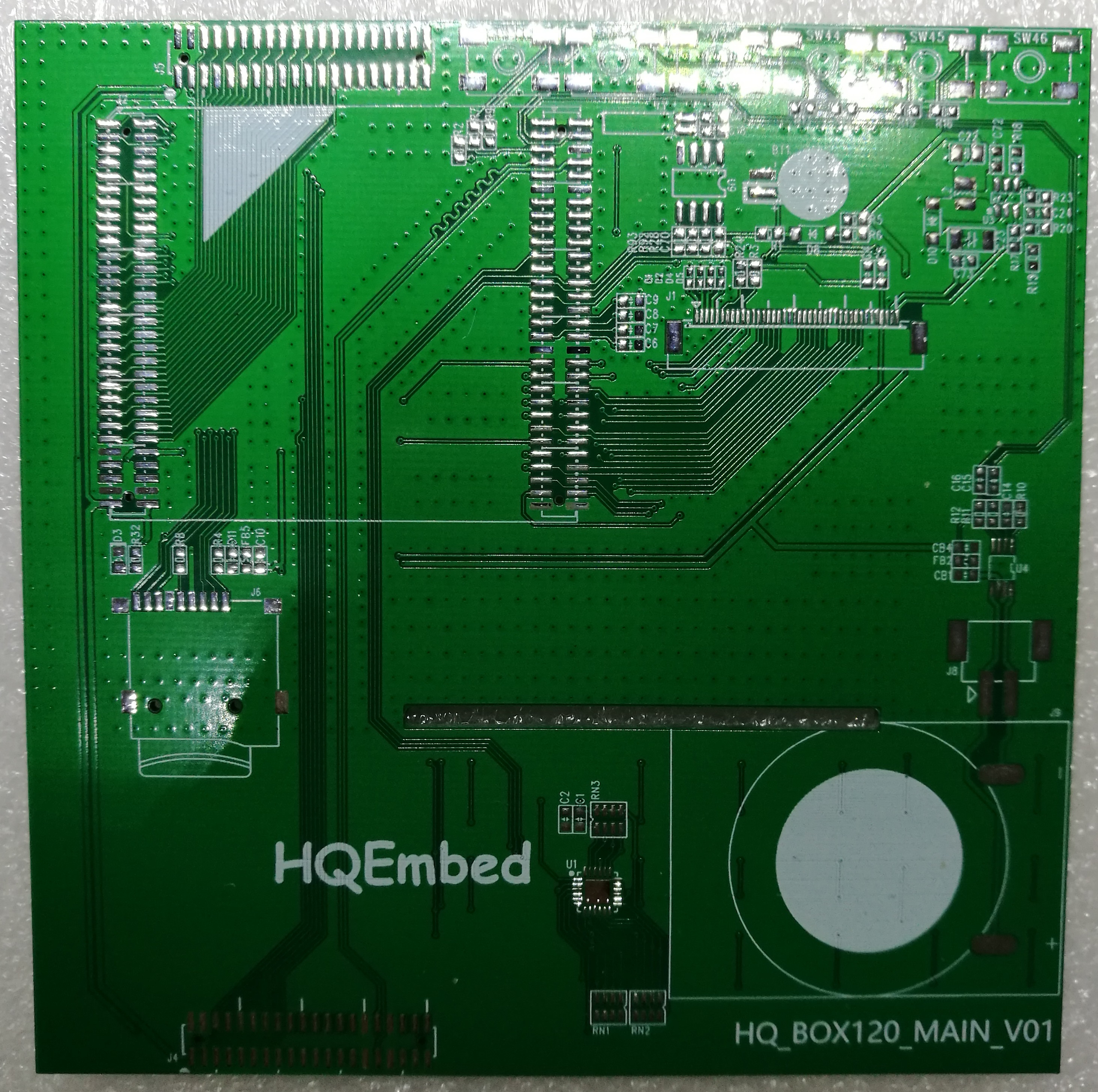

f1c100s先弄了个120的仪表外壳,还没焊,到时候搞几套成品出来,先送晕哥一套哈,
#10 2019-01-18 17:12:58
已发帖子: 9,433
Re: F1c100s+AG1280+SD Nand核心板 V3s+SD Nand核心板
先谢谢了,这个空焊盘都镀锡了,是准备开始焊吗?

是滴,40个按键,能搞个全键盘了,就是有点地方小

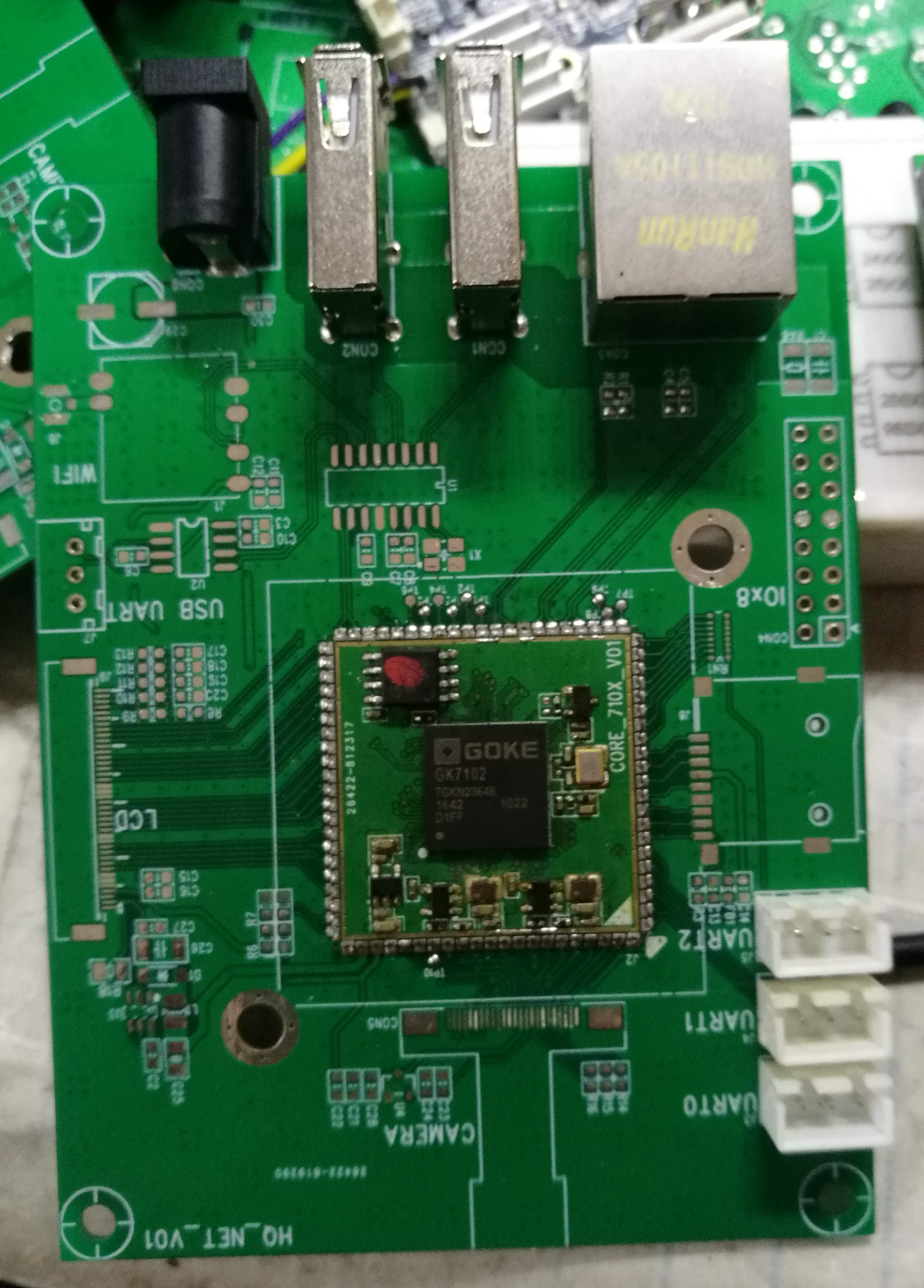

你这建议好,本来minicpie的想,但只有52脚
M.2也才67脚吧??有点少    我要兼容 国科GK7102的,目前是84脚邮票孔,都还有mic   2路差分音频输出还没连, 还是脚太少了

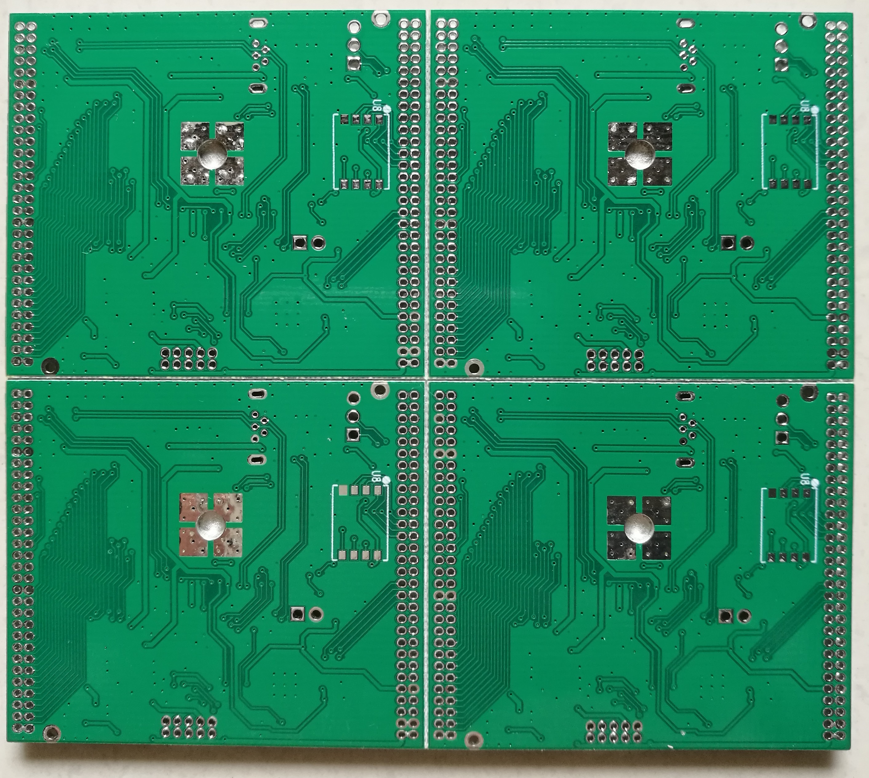

V3s插在nuc972底板上了,跑得正常,还没调完,还是前面在Lichee pi上弄的张TF卡跑的,不过TF卡,网络,USB 液晶是ok的了,

M.2接口有用过? 脚太密了,0.5mm的金手指跟液晶插座一样密,好处就是比MiniPICE的52脚多15个引脚,插座很小
