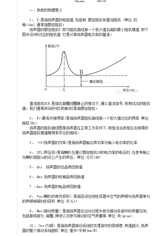

首先,摘一段别处的科普文章http://www.av010.com/zixun/news_info_16082.html/
截取其中一段贴图:

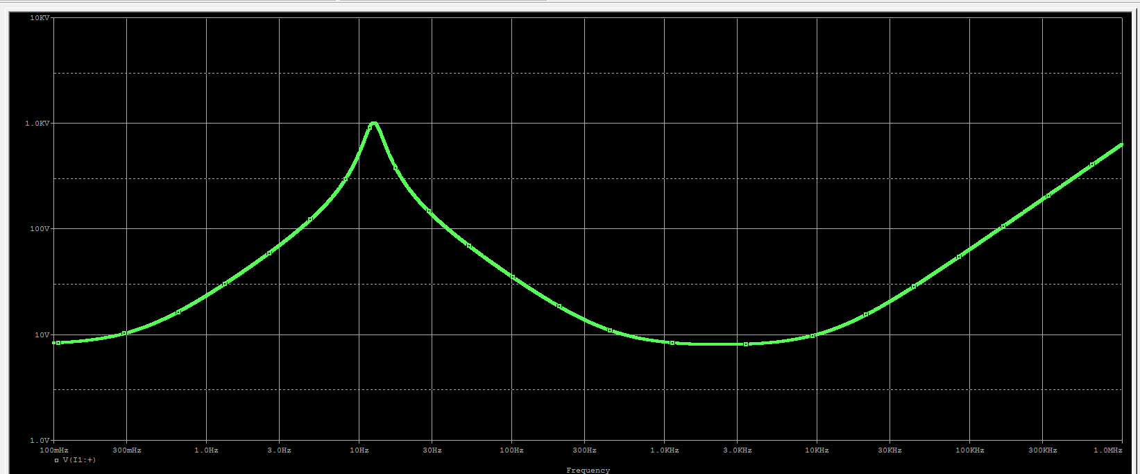

用RLC搭建其等效模型:
扫频结果:
为什么会是这样一个等效模型?模型的参数是如何确定的?
这个问题问得好,这个问题其实是一个中等难度的物理建模,以后再用simulink写另一个帖子吧

预先透露一点,R1代表的是扬声器的直流阻抗,L2代表扬声器线圈的电感,L1和C1是扬声器质量,弹性系数,磁场强度,线圈匝数共同作用得到的一个虚拟参数,R2代表的是振荡阻尼参数
