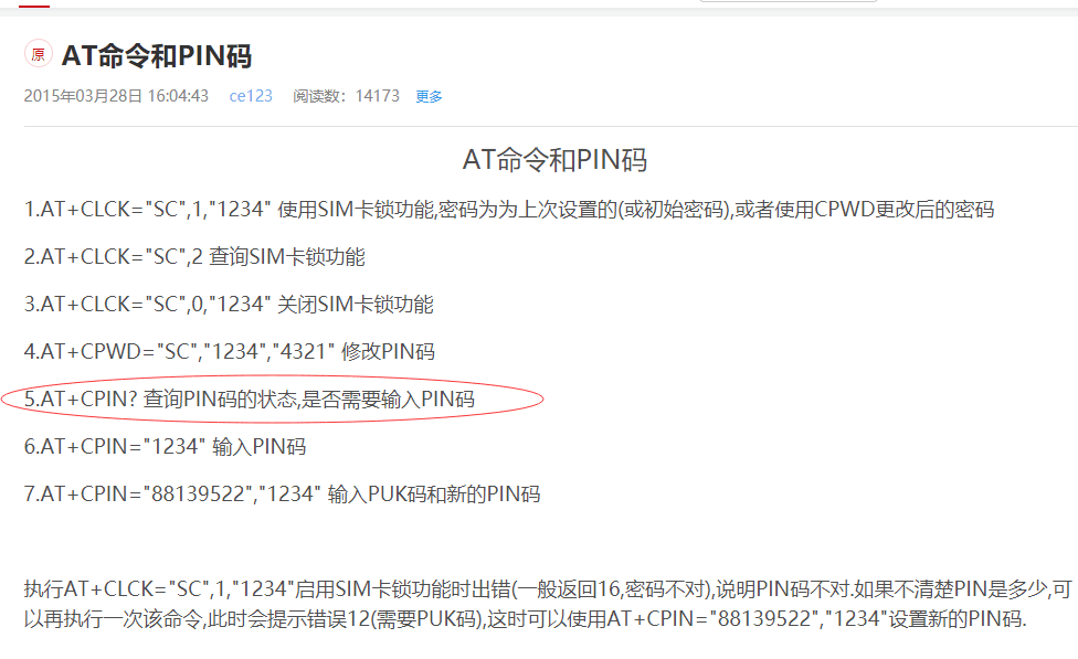

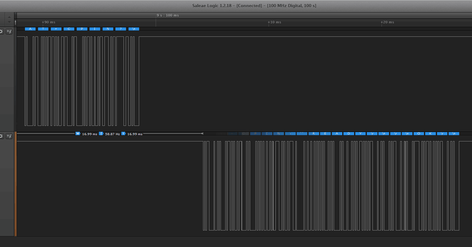

STM32 + SIM800C 模块, 第一次上电启动 AT+CPIN? 命令返回是 OK, CPU复位后SIM800C的应答是ERROR,
以为只有一次 ERROR, 但继续再请求几次还是 ERROR
请问有没有大神遇到?
这是正常的上电启动,

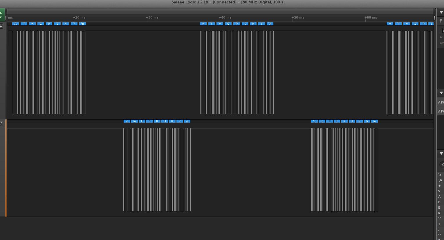

这是STM32 手动复位之后, AT+CPIN? 无论如何都不回复OK
我记得以前的板子是可以的,

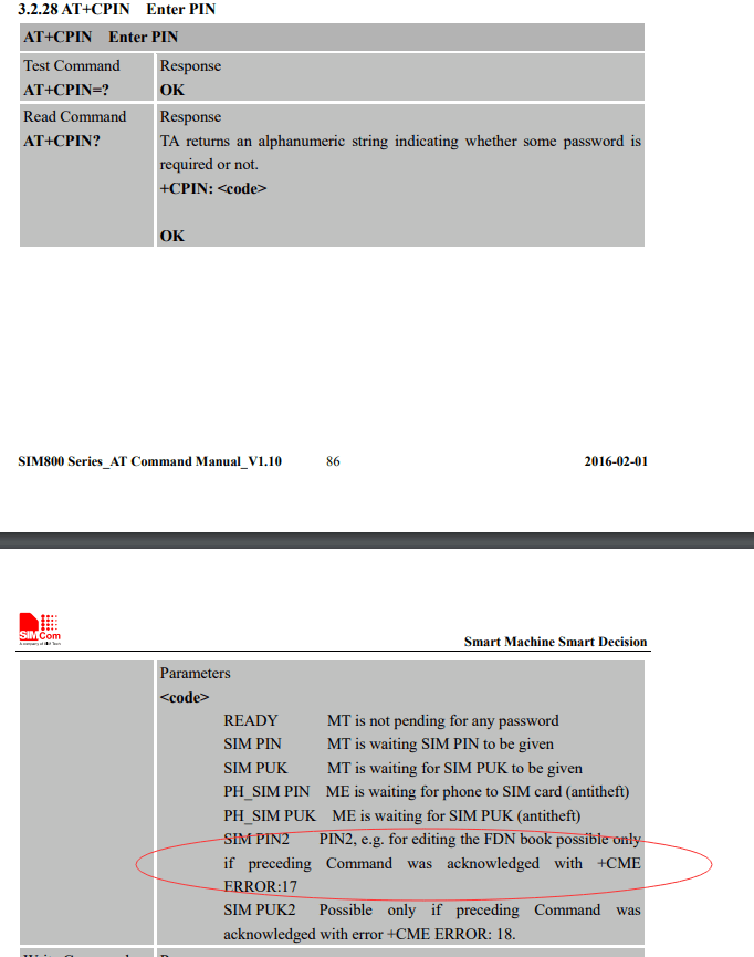

移动, 联通, 阿里通讯 三张卡我都试过了, 一样的问题, 我怀疑是 SIM800C 模块的软件版本引起.
https://iot.stackexchange.com/questions/970/receiving-error-message-from-sim800c-module
AT+CEER - Extended error report
看下 SIM800C 是否支持这个命令, 可以用这个命令读出具体的错误信息.
有没可能复位后串口有异常
