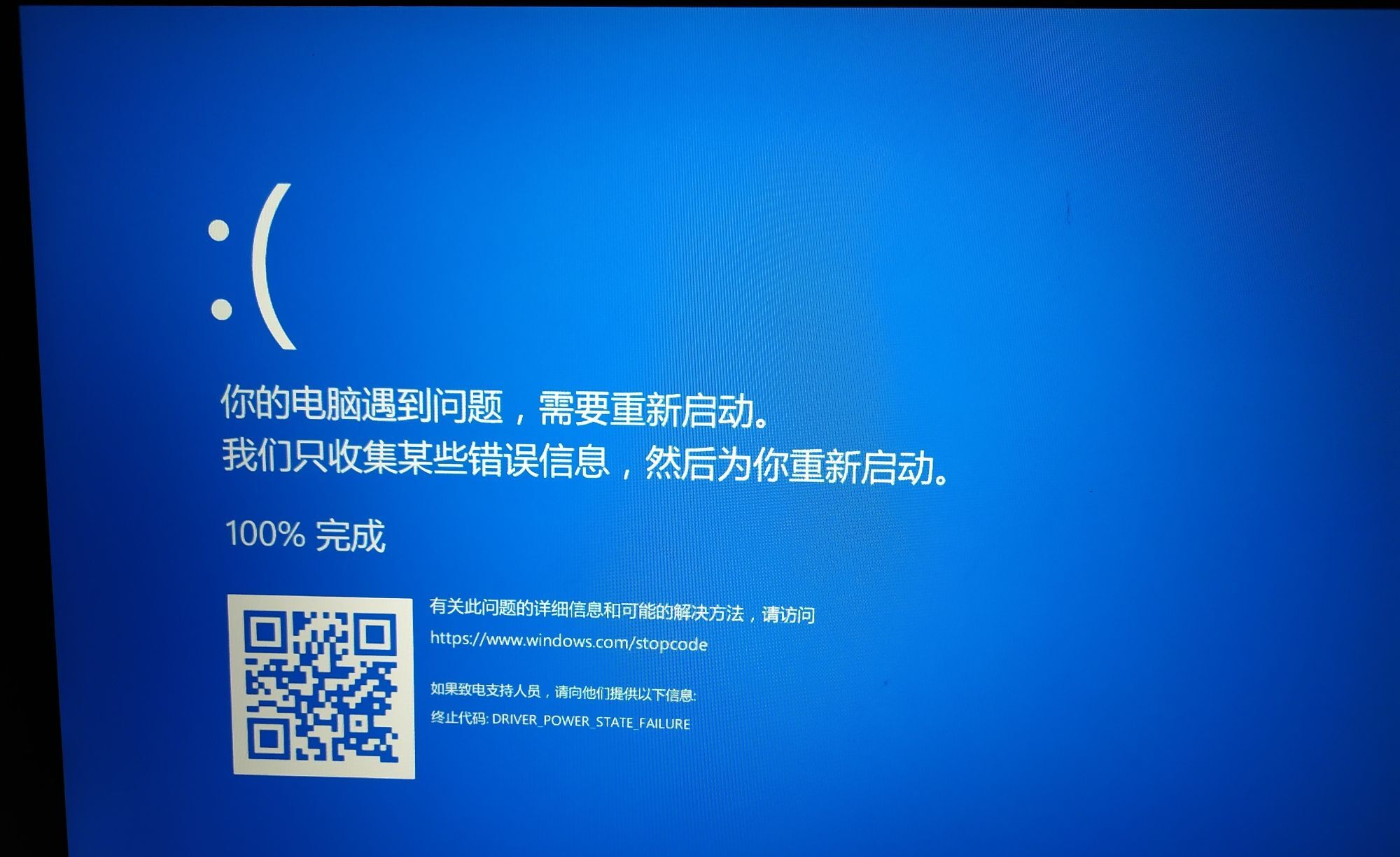

大早上看到电脑蓝屏了, 扎心了。
用的是出厂原装的 Windows10,
出现好几次了, 这锅到底戴尔, 还是微软背?

后来加了dell的微信公众号, 可以用来技术支持, 经过与技术支持 N 番文字交流之后 ( 中间省略 1000 字)
最后通过管理员执行
chkdsk c:/f
强制开机检测C盘, 跑了几天暂时没有蓝屏了.
以前只要放置四五个小时, 必然蓝屏.
后面有空我再详细整理过程吧.

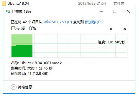

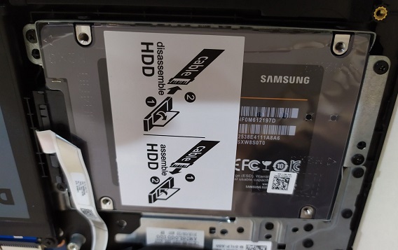

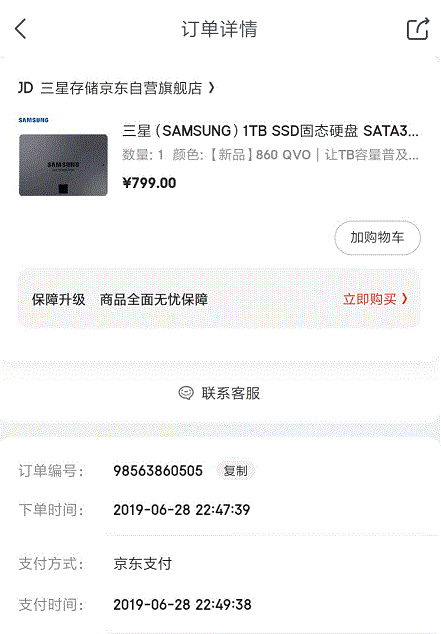

换上 ssd 了, 希望虚拟机性能有大步的提升.
最近编辑记录 awfans (2019-06-29 22:07:27)

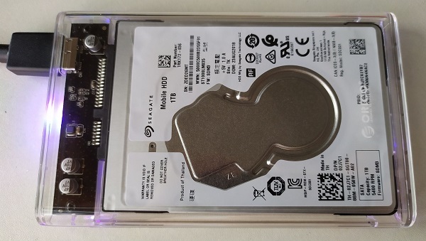

花了28块 + 6 元 运费, 把拆下来的 5400转的机械盘改装成USB移动硬盘, 然后把数据拷回 ssd 硬盘.

发现一个神奇的问题, 自从我把 机械硬盘换成 SSD 硬盘之后, 按电源键休眠出现蓝屏的问题再也没出现过了, 我什么都没有干, 只是把机械硬盘数据拷到ssd硬盘而已。
难道是机械硬盘导致蓝屏?

个人感觉, 自从换了 ssd 之后, 这个 17.3 寸大屏笔记本还是挺不错的.
我估计一楼的卡屎和后面的蓝屏都和 5400 R/M 的机械硬盘有关系.

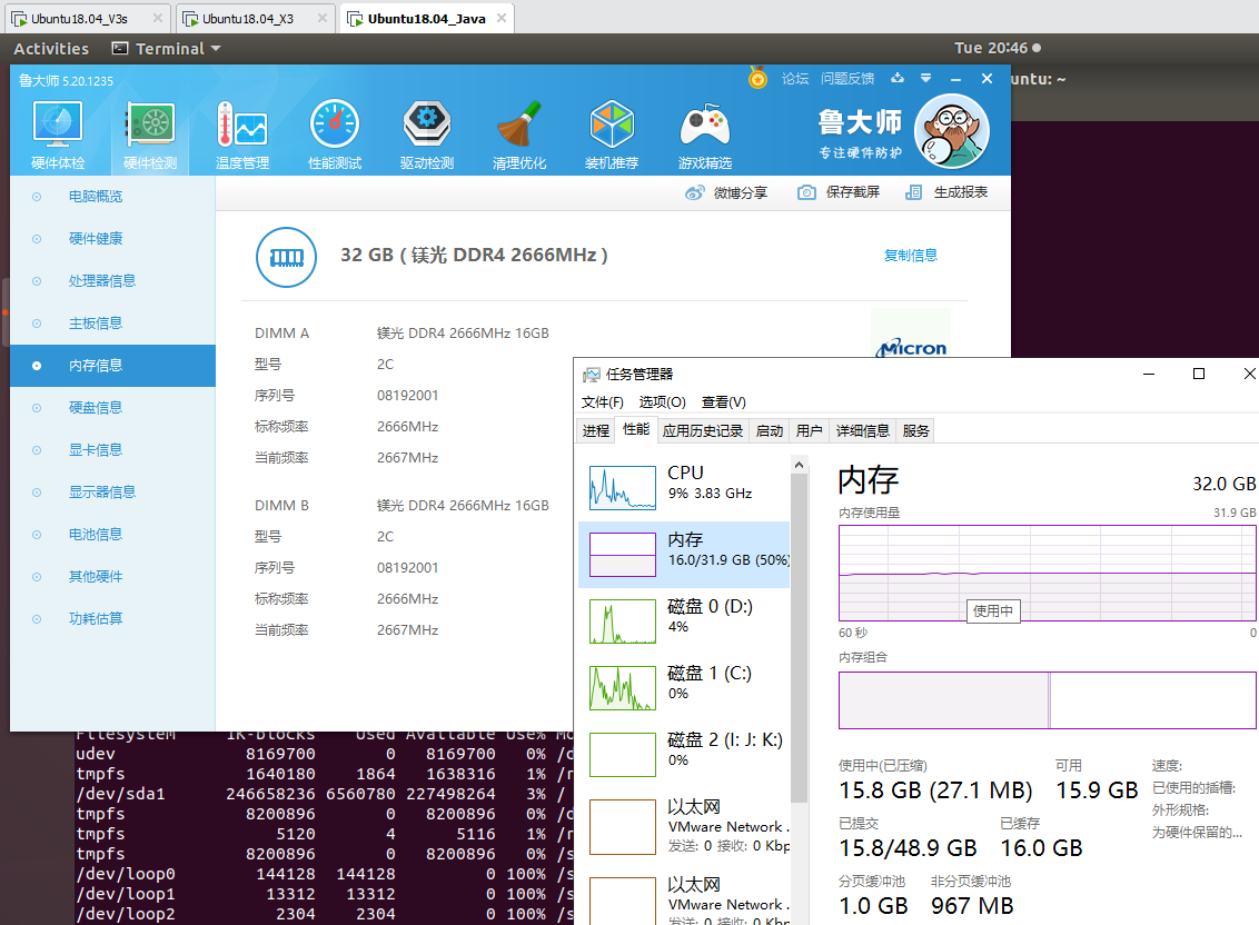

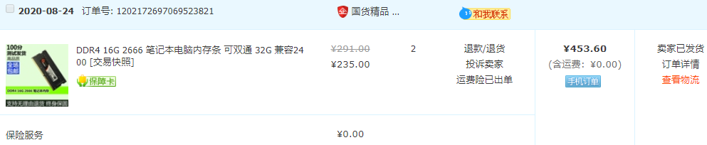

在朋友推荐下, 买了两根16G的DDR4 1.2V内存条,可以组成双通.
又忘记怎么拆机了, 赶紧打开视频看下: https://www.bilibili.com/video/BV1Xs411A7jz
跑3个vmware + ubuntu 18.04妥妥的, 浏览器窗口秒开.
