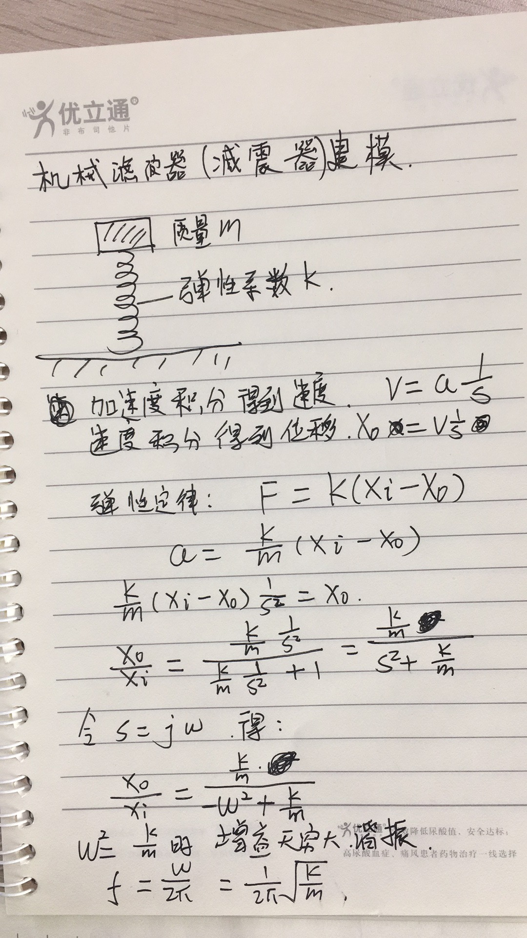

先上理论分析:

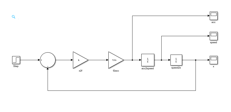

搭建simulink模型:

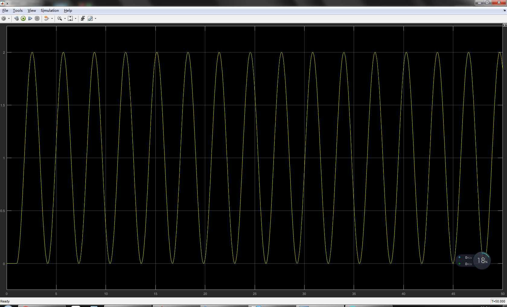

查看仿真波形:
