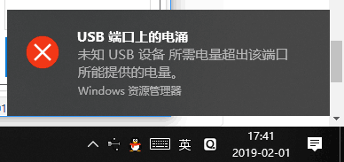

这个USB HUB + 以太网 转接线不要买, 太辣鸡了, 只插一个鼠标,随便拔插一下就这样了

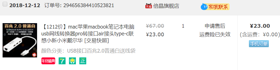

淘宝地址: https://detail.tmall.com/item.htm?id=531979974131

不知道什么问题, 几台电脑都是一样的问题, 随便折腾几下就是 【USB端口上的电涌】

这种便宜hub我给捅短路过 从usb口一看+5v的金属片和usb外壳接触了 第一次用 插的时候也没大力出奇迹 但他金属片就已经被挤出去了

有可能是你的电脑没有良好接地照成的,电脑没有接地线,只有L,N的时候USB上面会产生浮压,很容易照成USB设备损坏
