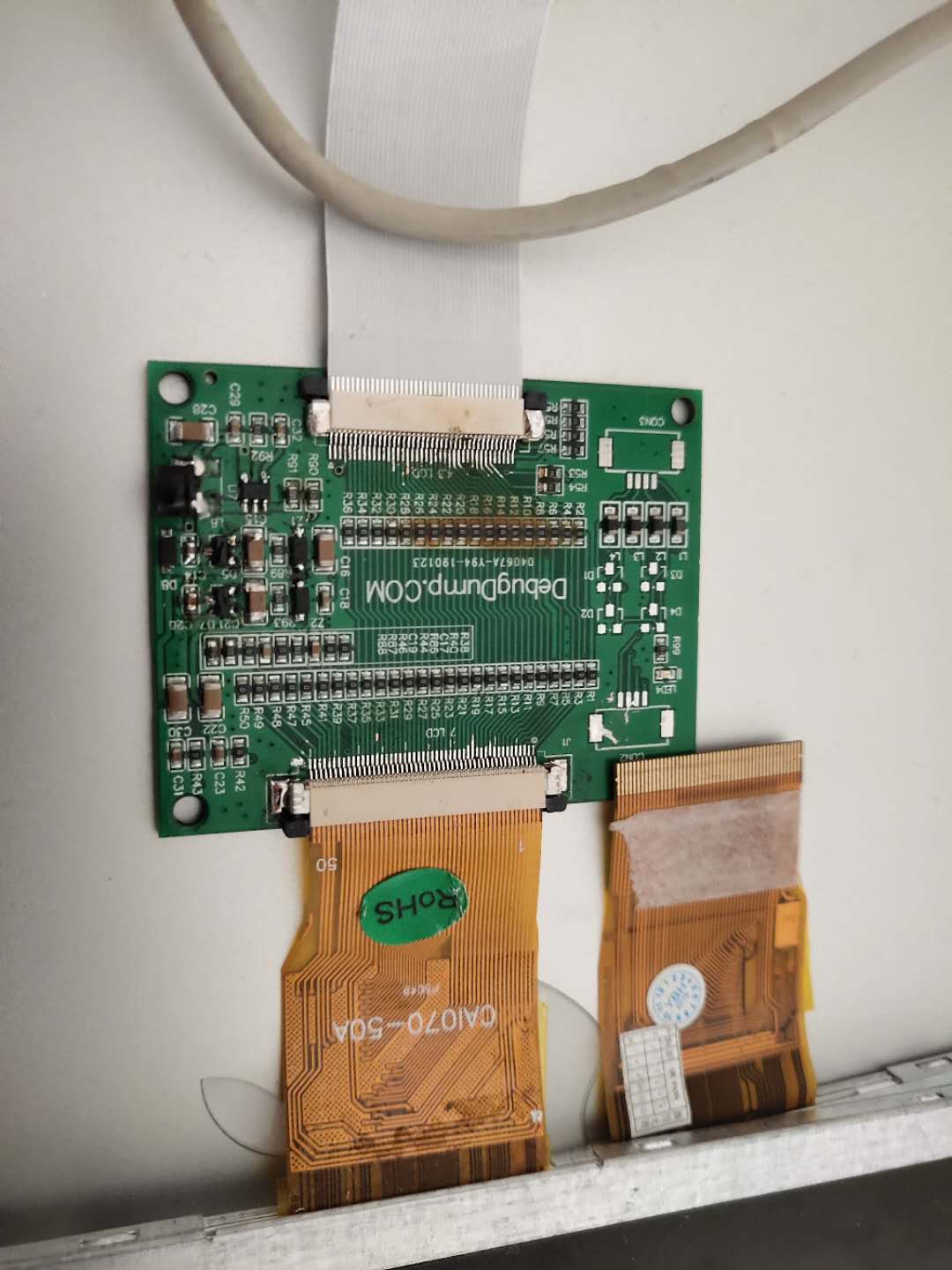

楼主 #1 2019-02-10 10:50:49
感谢晕哥无偿寄给我的LCD 50/40PIN转接板,现在顺利调通7寸1024x600的屏
7寸屏数据手册,按照手册配时序,一次成功:
7寸高清50pin.pdf
原帖:
https://whycan.cn/t_2099.html

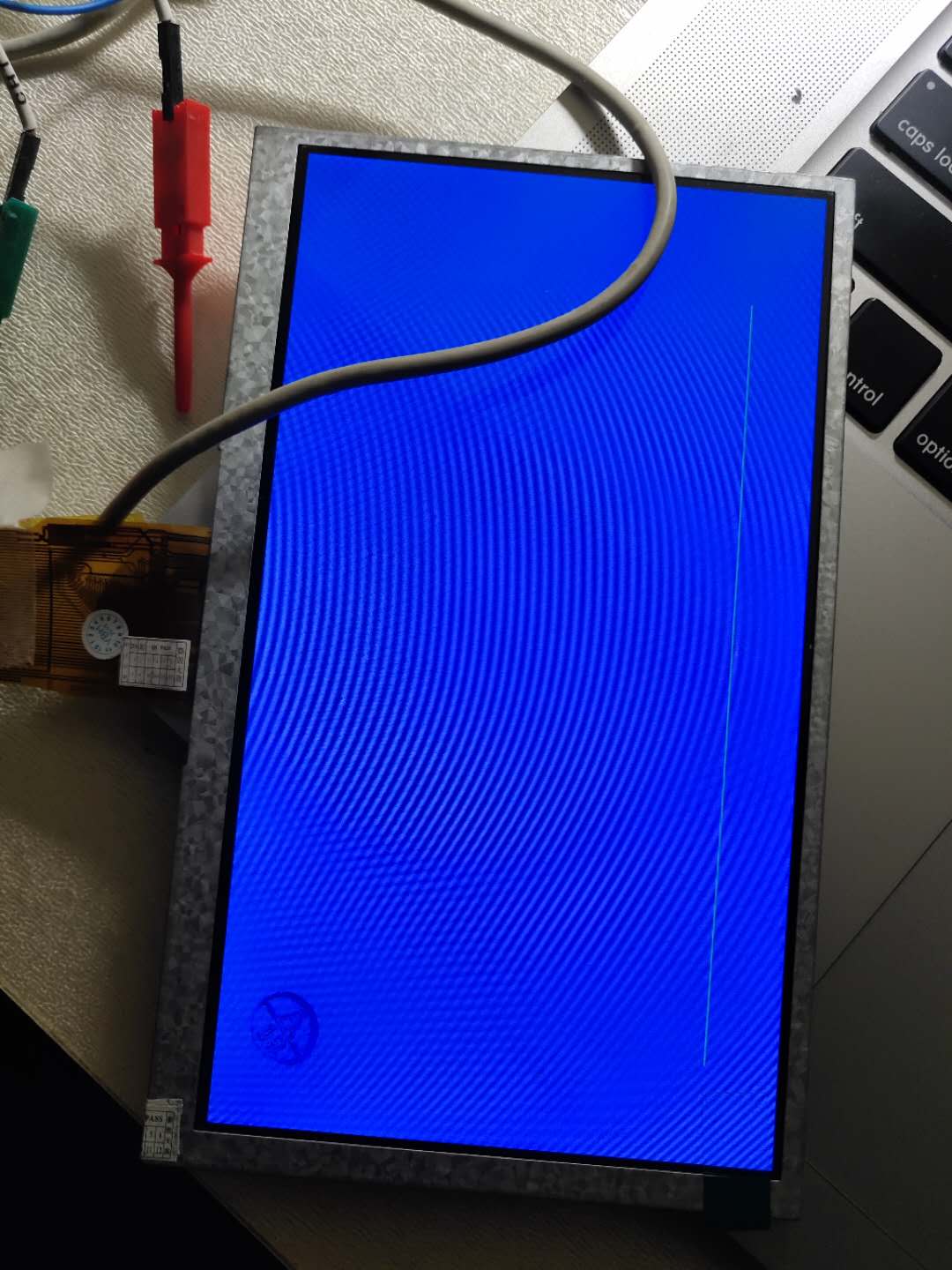

楼主 #2 2019-02-10 10:54:53
Re: 感谢晕哥无偿寄给我的LCD 50/40PIN转接板,现在顺利调通7寸1024x600的屏
转自另一帖:
启动时PLL_VIDEO时钟只有198MHZ,而全志要求和pixel时钟的倍数必须大于等于4,实际我发现大于等于6才行。所以33Mhz以上TCON时钟工作不正常
需要把PLL video时钟设高一点
把sys_clock.c中
write32(F1C100S_CCU_BASE + CCU_PLL_VIDEO_CTRL, 0x81004107);
时钟输出=24000000*(0x41+1)/(0x07+1)=198Mhz
改为
write32(F1C100S_CCU_BASE + CCU_PLL_VIDEO_CTRL, 0x81004103);
时钟输出=24000000*(0x41+1)/(0x03+1)=396Mhz
这时候pixel_clock_hz能设置成更高时钟了

楼主 #4 2019-02-10 11:38:11
哈, 恭喜恭喜!
这种高分屏什么价格?
淘的二手的普通视角45元,IPS的65元。IPS的没调通,感觉是坏的,亏了。
