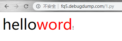

我简单测试了一下, 没有问题:
1. 修改 /etc/apache2/sites-enabled/000-default.conf, 插入
<Directory /var/www/html>
                Options +ExecCGI
                DirectoryIndex index.py
        </Directory>
        AddHandler cgi-script .py
然后 apache2 服务器重启: service apache2 restart
2. 新建 /var/www/html/1.py 文件:
#!/usr/bin/python
# Print necessary headers.
print("Content-Type: text/html\n\n")
print("<font size=\"30\">hello</font><font color=\"red\" size=\"35\">word</font>!")
3. 浏览器打开: http://fq5.whycan.cn/1.py
