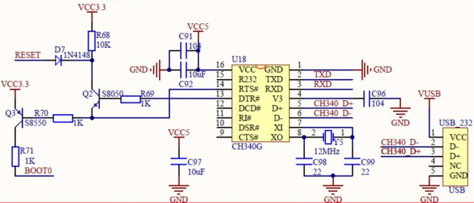

一个很巧妙的STM32一键下载原理图
http://blog.sina.com.cn/s/blog_13552328d0102vzcr.html
要想了解一键下载电路的工作过程,首先要了解STM32的几种启动模式。
STM32的几种启动模式如下表所示:
从表中可知,我们想用串口下载代码,就要配置BOOT0为1,BOOT1为0,但是如果想让STM32一复位就运行代码,就要配置BOOT0为0,BOOT1配置为什么都可以,为了解决这个问题,我们可以设计一个电路,通过串口转USB芯片CH340G的DTR#和RTS#引脚的信号来控制一键下载电路,从而间接控制STM32的RESET和BOOT0引脚的信号,来达到通过串口一键下载和运行的效果,省去了购买仿真器的费用,下载程序也变得简单方便,一键下载电路如下图所示:
串口下载软件选用的是MCUISP,通过串口的DTR和RTS信号来自动配置BOOT0和RESET信号,不需要用户手动切换它们的状态,直接串口软件自动控制,可以方便的下载代码。
打开 MCUISP,点击搜索串口,将自动找到电路板板载串口,在bps中选择波特率为460800,左下角选择:DTR的低电平复位,RTS 高电平进 BootLoader。再加载烧写文件。
