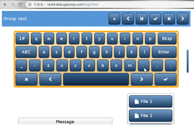

Re: LittleVGL 可以运行在 浏览器上了
  1. 安装 Emscripten SDK
  1. cd /opt
  2. git clone https://github.com/emscripten-core/emsdk.git
  3. cd emsdk
  4. git pull
  5. ./emsdk install latest
  6. ./emsdk activate latest
  7. source ./emsdk_env.sh
下载emscripten项目源码编译:
  1. cd /opt
  2. git clone https://github.com/littlevgl/emscripten.git
  3. cd emscripten
  4. git submodule update --init --recursive
  5. make
以下三个文件是编译生成:
  1. lvgl.html
  2. lvgl.js
  3. lvgl.wasm
浏览器打开 lvgl.html

编译好了lvgl.html、lvgl.js、lvgl.wasm三个文件也有了,但是filefox,Google Chrome,Ie都没有显示啊,只有空白
#6 2020-09-05 16:31:43
已发帖子: 3,410
积分: 1907
打开官网, 确定一下浏览器有没有问题: https://lvgl.io/demos

发现两个错误,不知道怎么处理了
wasm streaming compile failed: TypeError: Response has unsupported MIME type
falling back to ArrayBuffer instantiation

git clone emscripten.git 后,目录下没有Makefile, make不了
用README.md 的方法也报错:
root@lc-es-vm:/home/test/lv_web_emscripten/cmbuild# emcmake cmake ..
File "/home/test/emsdk/upstream/emscripten/emcmake.py", line 45
args.append(f'-DCMAKE_CROSSCOMPILING_EMULATOR={node_js}')
SyntaxError: invalid syntax
怎么处理?python 文件有语法错误?python 文件应没有问题的, 是哪个环境不对吗?
最近编辑记录 acom2024 (2024-01-29 17:11:38)
#18 2024-01-30 11:28:39
海石生风
注册时间: 2019-07-02
已发帖子: 789
积分: 924
这个python脚本所使用的是 >=3.6版本,你这2.7.12差太远了。python3不兼容python2
