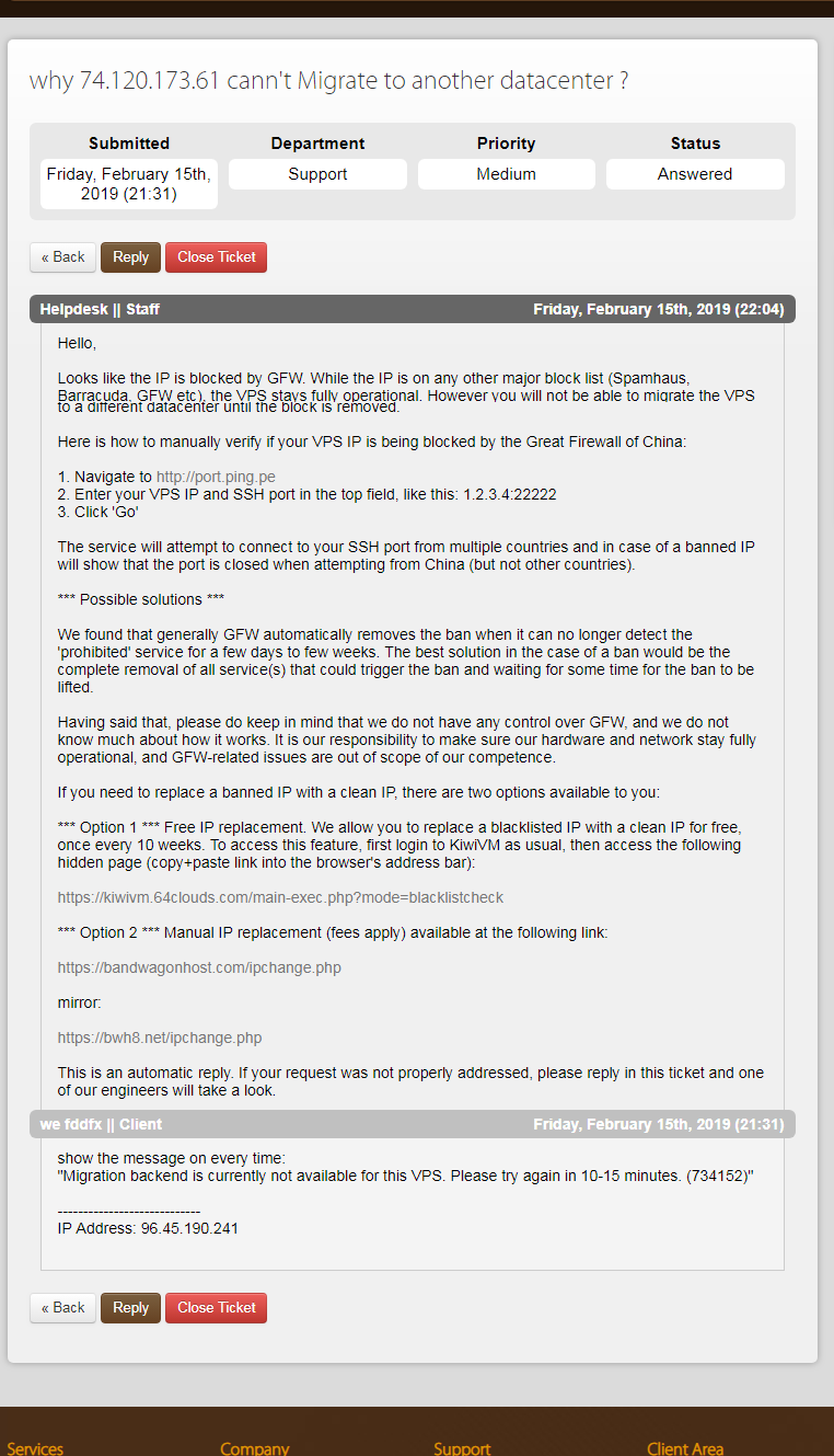

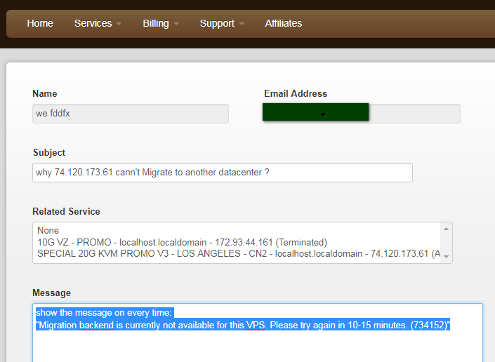

朋友花 69刀买的搬瓦工VPS服务器,IP被封,居然不能换服务器,我帮他试一试
楼主 #2 2019-02-16 10:31:54
小蚂蚁
注册时间: 2019-02-16
Re: 朋友花 69刀买的搬瓦工VPS服务器,IP被封,居然不能换服务器,我帮他试一试
给客服发了一个 Tick, 等美国人起床了。

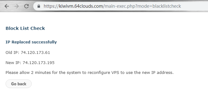

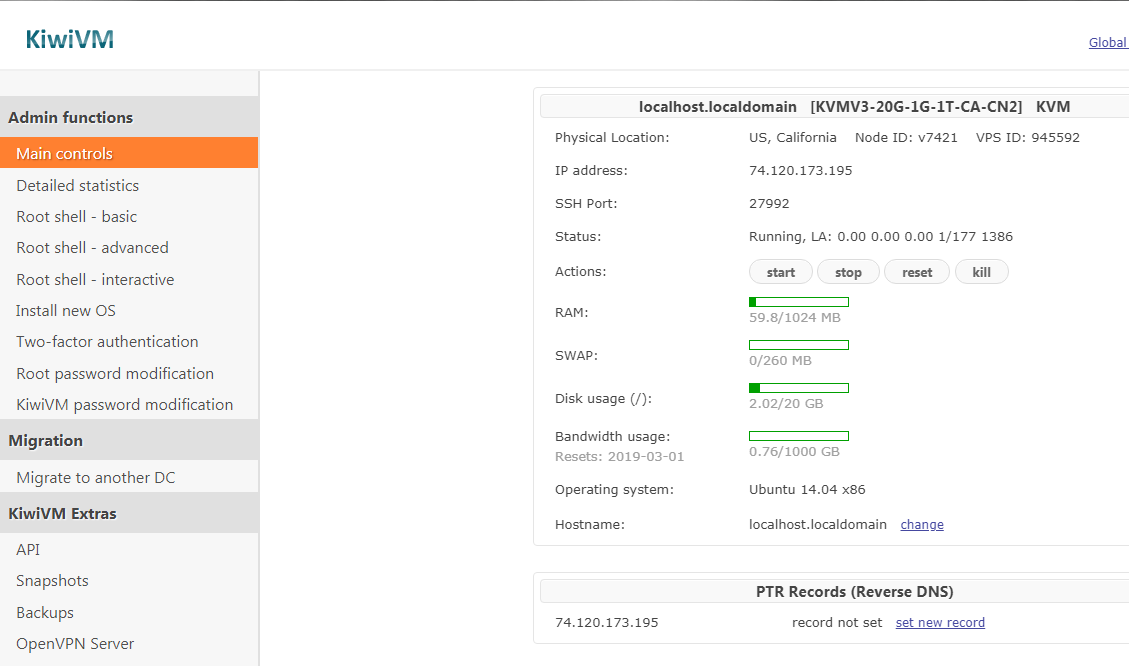

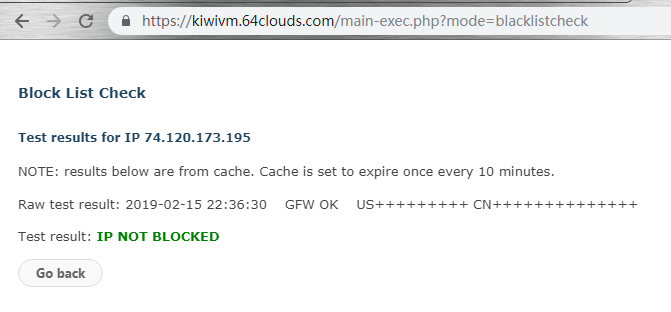

楼主 #5 2019-02-16 11:40:59
小蚂蚁
注册时间: 2019-02-16
美国人起床回信息了, 还给了一个隐藏地址, 可以测试 ip 是否被 block
楼主 #6 2019-02-16 11:42:22
小蚂蚁
注册时间: 2019-02-16
测试结果是 果然被 Block
然后执行 Replace 即可, 一分钟之后有了一个新的IP
楼主 #7 2019-02-16 11:43:44
小蚂蚁
注册时间: 2019-02-16
终于搞定了!
