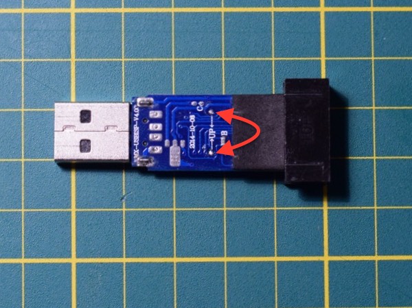

至少准备两个 USBASP, 其中一个对另外一个刷固件.
被刷的 短路 UP, 然后使用 proisp1.72 烧录  usbasp.atmega88.2011-05-28.hex

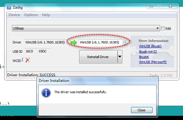

然后 断开UP, 插入电脑, 出现一个未驱动设备.
我们使用 zadig 安装驱动.

zadig 使用方法参考: https://whycan.cn/t_993.html#p4315
zadig 下载: sunxi-tools-win32support_f1c100s20180329.7z

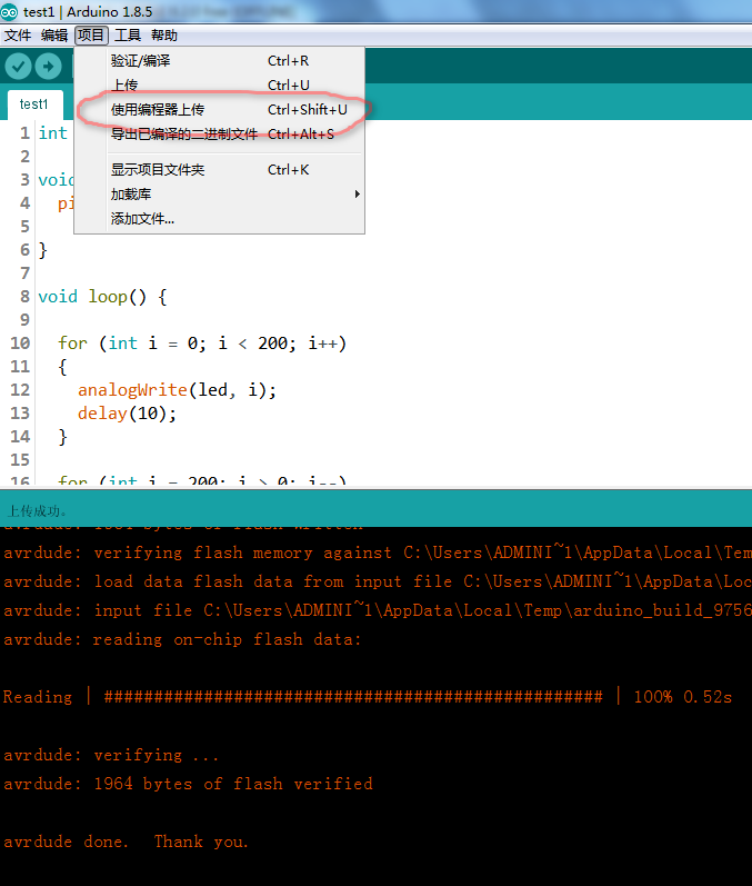

终于可以使用刷过固件的USBASP在 arduino IDE 下载程序了.

总体流程是对的,但是部分重要的细节没写,如果这些细节不做的话,就会把usbisp彻底搞废。
我给补充下细节:
1、准备两根淘宝usbisp
2、把其中一根的外壳拆下来,一定要先把上面的0电阻去掉,然后连接UP的两个引脚,建议飞线接上
3、连接好两个usbisp,插入电脑,然后根据自己购买的usbisp是用哪个芯片,在proisp1.72上设置对应的熔丝后,再进行烧录。
参考:https://www.fischl.de/usbasp/Readme.txt
You have to change the fuse bits for external crystal (see "make fuses").
# TARGET=atmega8    HFUSE=0xc9  LFUSE=0xef
# TARGET=atmega48   HFUSE=0xdd  LFUSE=0xff
# TARGET=atmega88   HFUSE=0xdd  LFUSE=0xff
4、烧录完成后,先断开up,再拔出。

真香,可以macOS、Linux上烧写avr单片机。
Windows还是proisp更方便。
