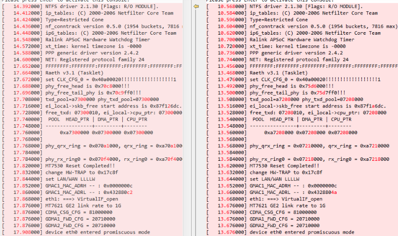

#8 2019-02-26 16:38:51
已发帖子: 9,523
Re: mt7621a openwrt 系统wan口不能正常链接网络
nand 主频 50Mhz, spi flash 主频 500Mhz
其他就是驱动log有点不同

感觉你的两个系统不是一套源码编译出来的, 差异还挺多的。

恩,烧录到nandflash和spi flash的uboot是不一样的(这个没办法一样),前面跑的 "nand 主频 50Mhz, spi flash 主频 500Mhz"是uboot的
不过kernel是一样的,是我自己编译烧录的
我先试下nandflash的主频能不能改成500Mhz的,试下,谢谢!!

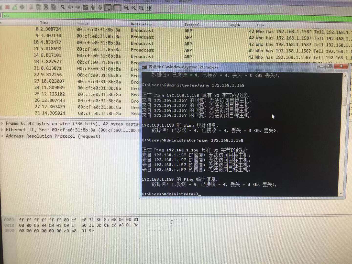

你好,有点疑问:
现在板子是wan口,pc也是wan口,两个用网线接起来是不是无法ping通的?
还是说wireshark有将pc改成lan口的功能吗?
没看懂呢, 板子两个RJ45? PC接在哪个上? 另一个口接的什么?
板子的shell里面,
ifconfig
brctl show
route -n
这些命令的输出是什么?

板子设计只有一个RJ45,作为wan口。然后pc也是个wan口,两个wan口连接起来,是不是无法ping通?
PC(windows系统)设置的ip是192.168.1.157, 所以板子设置为192.168.1.158
以下是ifconfig,brctl show,route -n 的信息(不知还需要操作什么不?)

楼主 #23 2019-02-27 16:50:12
qrt_room
注册时间: 2019-02-25
已发帖子: 36
积分: 36
上传一份mtk原生(非openwrt), 功能正常的log,不知有无参考价值,log和文件系统结构差异都很大
openwrt的时eth0, eth1, mtk_soc是 eth2, eth3
minicom_mtk_nand__cap.zip
最近编辑记录 qrt_room (2019-02-27 16:50:39)

拓扑结构是这样的。
先用spi能正常上网的板子验证了下,按你那种方式是可以相互ping通的。情况跟你说的一样, eth1的rx能收到信息,wireshark抓包也是正常的
然后用nand的板子的相互ping的时候还是相互没有反应,识别不到对方主机,下图
#26 2019-02-27 22:35:06
真的是很烦
注册时间: 2018-10-08
已发帖子: 162
积分: 154.5
那你能不能判断出不通时 eth1 收发包是否正常? 有个结论才好逐步缩小范围呀

这个,板子改ip后:
PC发包,就是上面截图那种情况,无法访问目标主机,板子rx也没有收到信息
板子发包,PC的wireshark也无法抓到
所以也不知道eth1收发包正不正常,不专业的想法就是: 感觉板子设置ip的时候有问题
