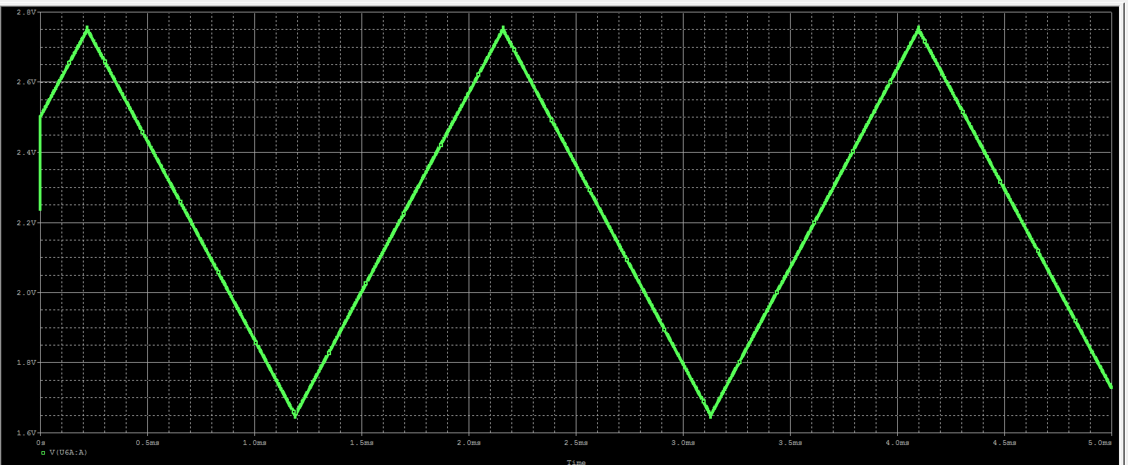

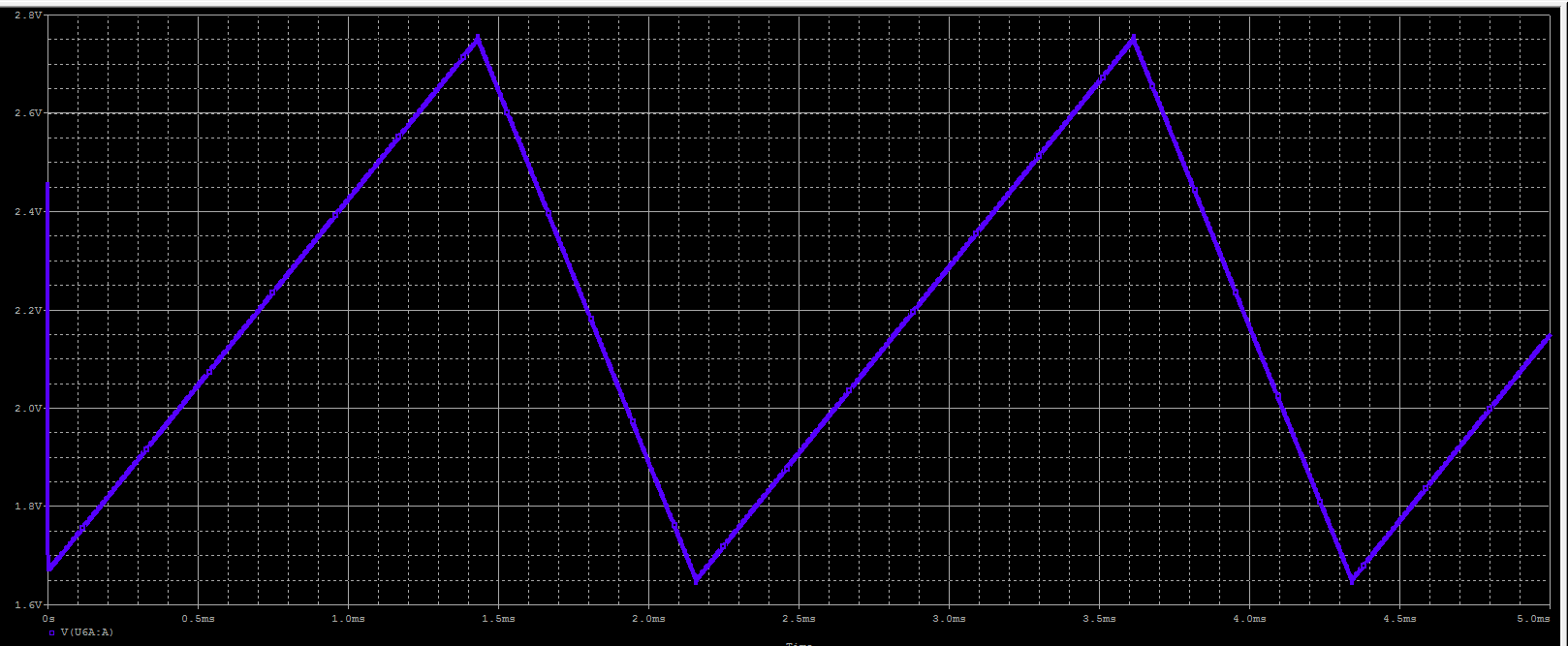

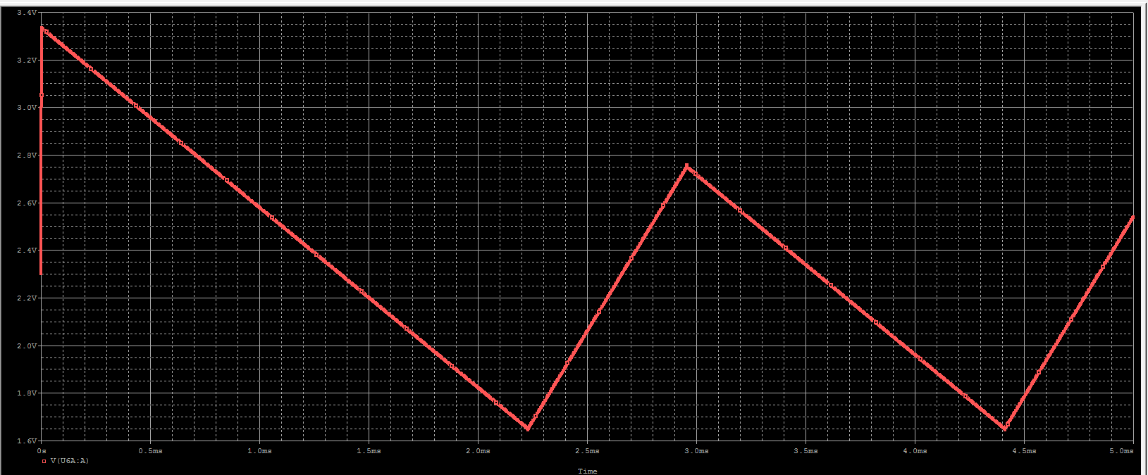

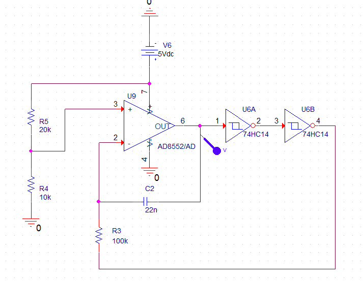

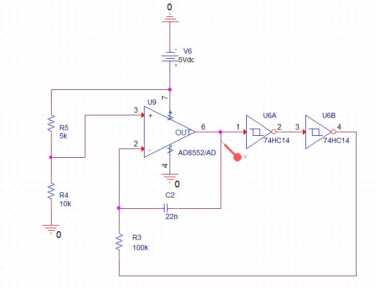

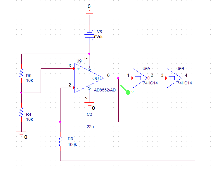

pspise仿真——分立器件搭建积分ADC应用之NTC测温
原理:自己算吧,方波占空比等于NTC阻值与参考电阻之比
缺点:比起单片机自带ADC,成本当然增加了
优点:比单片机ADC分辨率高,器件不算多(一个参考电阻,运放可选GS8551,一个74HC14,一个模拟开关BL1551,积分阻容),方便隔离,一个6N137搞定
