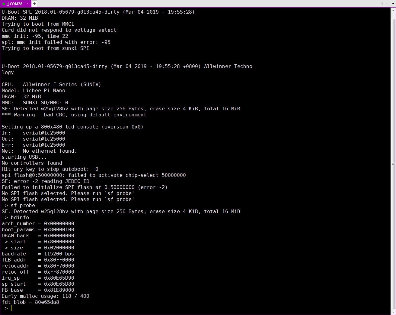

荔枝派Nano F1C100S 烧写进去bin后启动log:No SPI flash selected. Please run `sf
各位大佬,我刚接触linux,所以遇到些问题请教下大家,谢谢先,哈哈
情况是这样,我安装荔枝派官方的全程指南 一步一步往下操作的,到时最后烧写进去后就出现 :No SPI flash selected. Please run `sf probe' 这个信息
不知道是dts的问题还是哪里配置顺序不对.

#3 2019-03-04 21:08:20
已发帖子: 9,481
Re: 荔枝派Nano F1C100S 烧写进去bin后启动log:No SPI flash selected. Please run `sf
貌似 SPI 频率高了, 50Mhz 可能超过你板子忍受的极限了?

晕哥,这个除了在dts里面改还有哪些位置需要改呀?我现在是改成:spi-max-frequency = <40000000>; 但是启动还是显示的:spi_flash@0:50000000: failed to activate chip-select 50000000这个 ,没法进系统

可能你又一个被官方文档毒害的孩纸: https://whycan.cn/t_2002.html#p13479

确实呀,把那冒号去掉就好了..现在就到 [ 1.436840] Waiting for root device /dev/mtdblock3...
这个了
