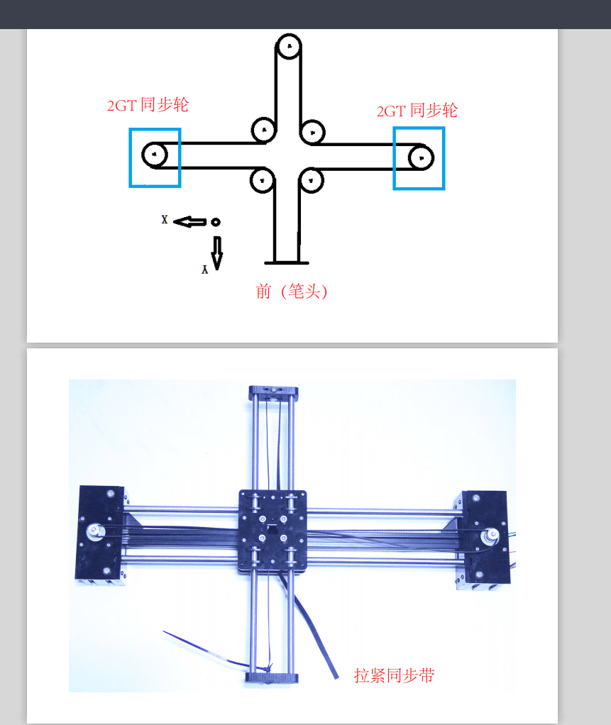

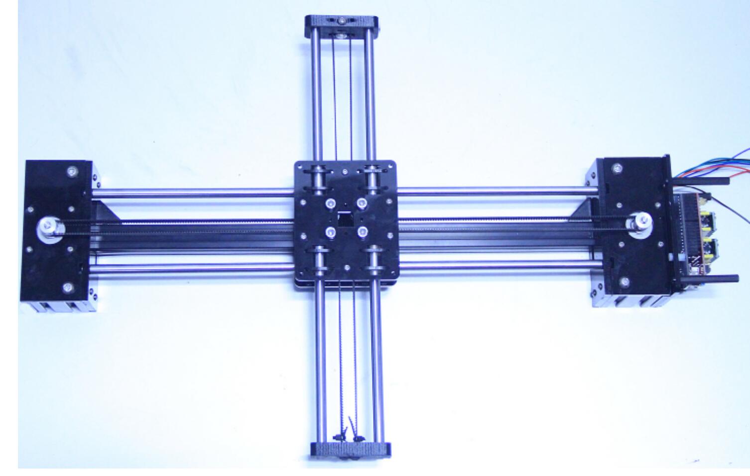

写字机一根皮带搞定 X, Y轴移动, 请问是什么原理?
通过控制两个电机不同的速度, 可以实现 X, 或者Y方向移动

Re: 写字机一根皮带搞定 X, Y轴移动, 请问是什么原理?
这个挺好理解的
按晕哥的图
假设两个电机转速一样
当右侧电机顺时针转动,左侧电机逆时针转动,笔头就向下走;反方向转,就是向上走,实现Y轴的移动,
当右侧电机顺时针转动,左侧电机也是顺时针针转动,笔头就向左移动;反之,就是向右移动,实现X轴的移动
将着两者结合就可以实现XY坐标的移动
也就是说,左右电机转速不同,还有旋转方向不同,就可以控制XY轴不同位置的定位和移动

楼主 #5 2019-03-06 13:57:41
已发帖子: 9,435
谢谢 @ippen,分析到位,这个结构设计挺巧妙的,成本低节省空间。
