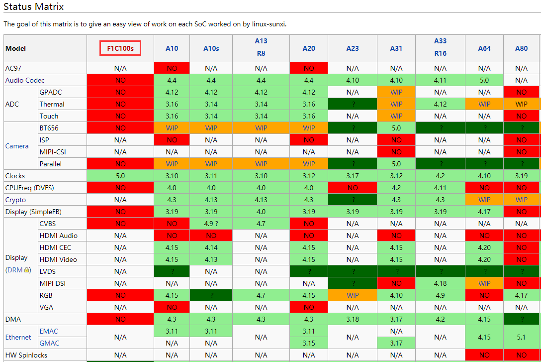

F1c100s 开始进入主线内核了

4.19确实是主线内核,但我们下载的不过是4.19打上f1c100s相关的patch,列表里那个,说明f1c100会正式进入linux内核,不用打补丁,直接下载正式内核5.0,就有表格里面的驱动,随着时间推进,驱动会和A10那样,逐渐完善

这么说f1c100s 这颗料 除了跑跑系统 外设基本没法用

想把外设全部用起来,只能用 melis 了.
CVBS IN
RGB/I80 LCD
USB OTG
H.264 CODEC

只是目前的状态,外设会一步步添加的,你看其他的芯片的外设也是逐步添加
r40的芯片,刚开始的时候,只有pinctl,现在sata等都加进来了
