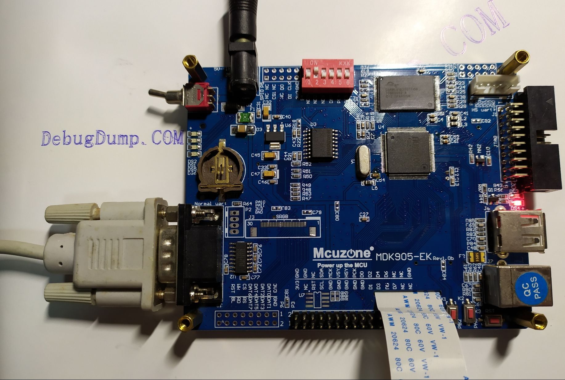

关于板子设计和资料的吐槽:
  1. 开发板用公头的串口, 不知道意欲何为?
    不知道那种母对母的线很难找吗? 不知道找到之后是直通还是交叉吗?
    板上直接加一个 USB 转 TTL 芯片不好吗?
  2. 供电用板子上的TYPE-B口不好吗? 如果考虑到 USB 的问题,
    可以另外用几个microusb 供电.
    实际上板子用 DC 插座方式供电, 不小心捅个 12V或者 24V进去就GG了.

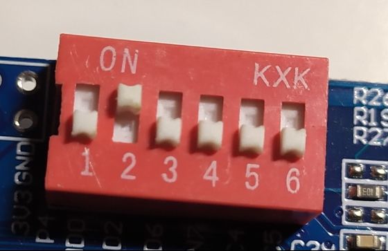

  3. 手册上写 "烧写完成后,将 ND0 对应的开关拨到数字侧,重启开发板" 直接上个拨码开关的图不好吗?

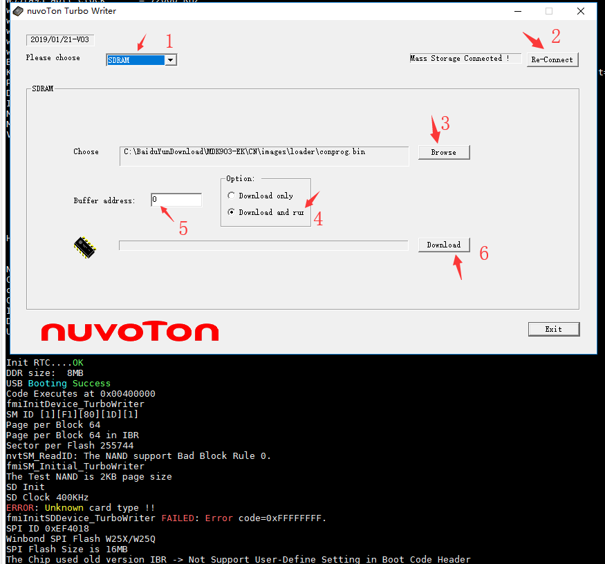

DRAM 直接运行 Linux:
  1. 准备工作:
    1) 5V电源插 J5 DC 插座
    2) USB转TTL线插电脑, 再用 母对母 的 交叉串口线 连接电脑, 波特率 115200 8n1
    3) TYPEB 线插入电脑和开发板

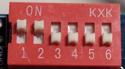

    4) 拨码开关拨到如下位置:
  2. 打开电源, 电脑会提示格式化光驱, 不用理会

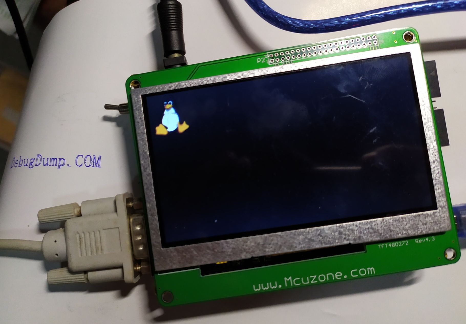

  3. 执行如下操作, 即可把 Linux 直接在 DRAM 跑(地址: 0):
  4. 至此, Linux 跑起来了:
还剩下1M 多 DRAM 可用:

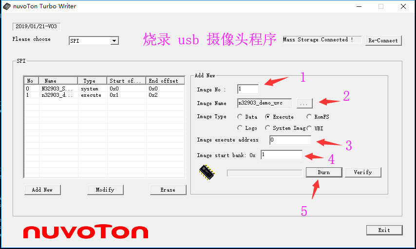

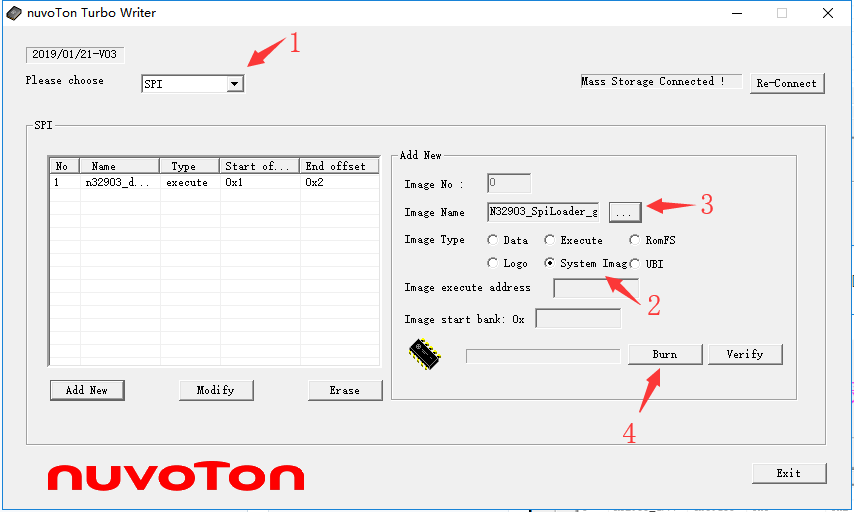

烧录到 SPI:
  1. (同楼上 1)
  2. (同楼上 2)
  3. 烧录 N32903_SpiLoader_gzip.bin 到 System Image 区域
  1. 烧录 n32903_demo_uvc.bin 到 Execute 区域

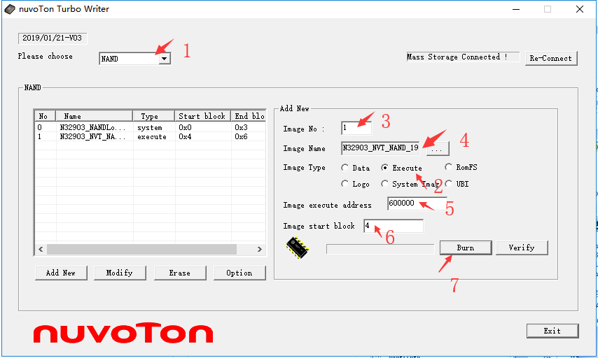

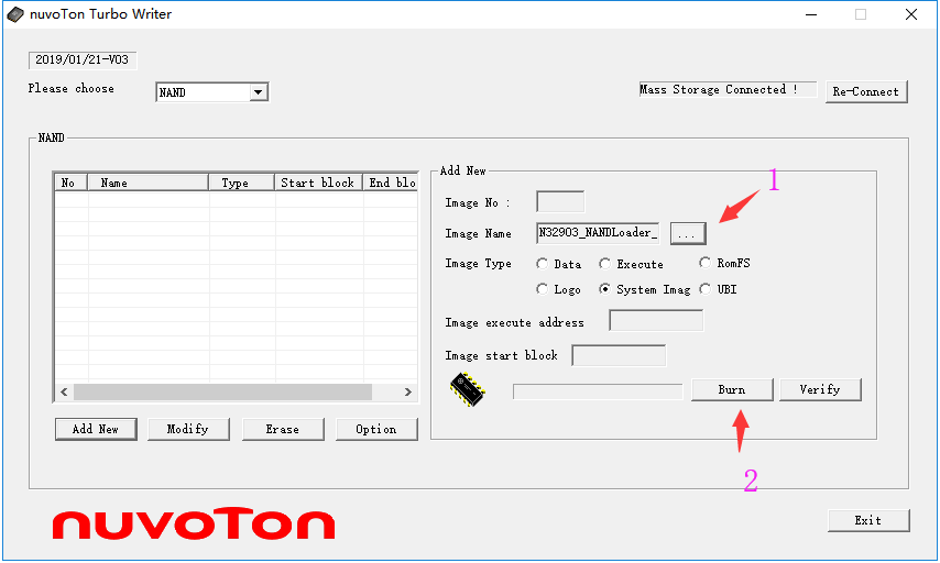

烧录到 NAND:
  1. (同4楼 1)
  2. (同4楼 2)
  3. 烧录 N32903_NANDLoader_192M.bin
  4. 烧录 N32903_NVT_NAND_192M.bin
  5. 烧录 Linux 镜像 conprog.bin (不知道为什么新唐为何取一个这么奇怪的名字)

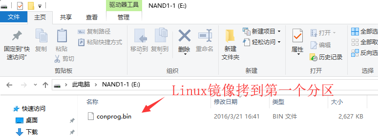

拨码开关拨到下面状态, 重新上电
电脑会出现两个U盘, 将 conprog.bin(名字只能是conprog.bin)放到 NAND1-1 中,
然后拔掉 USB 线重启(连着 USB 线始终识别为 2 个 NAND 盘符),启动程序
注意:若是固化裸机程序,将裸机程序的 ROM_LOAD 地址改为 0x000000(有的程序可
能还要修改其他地址,具体看错误提示),并将要固化的程序重命名为 conprog.bin,然后按照
上文操作即

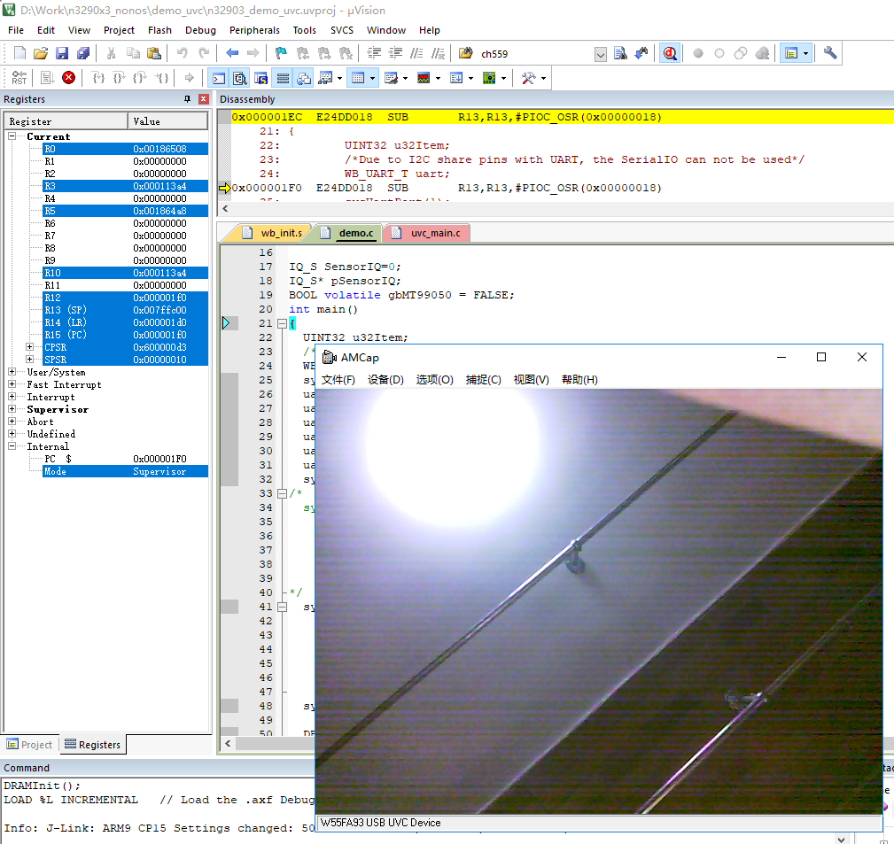

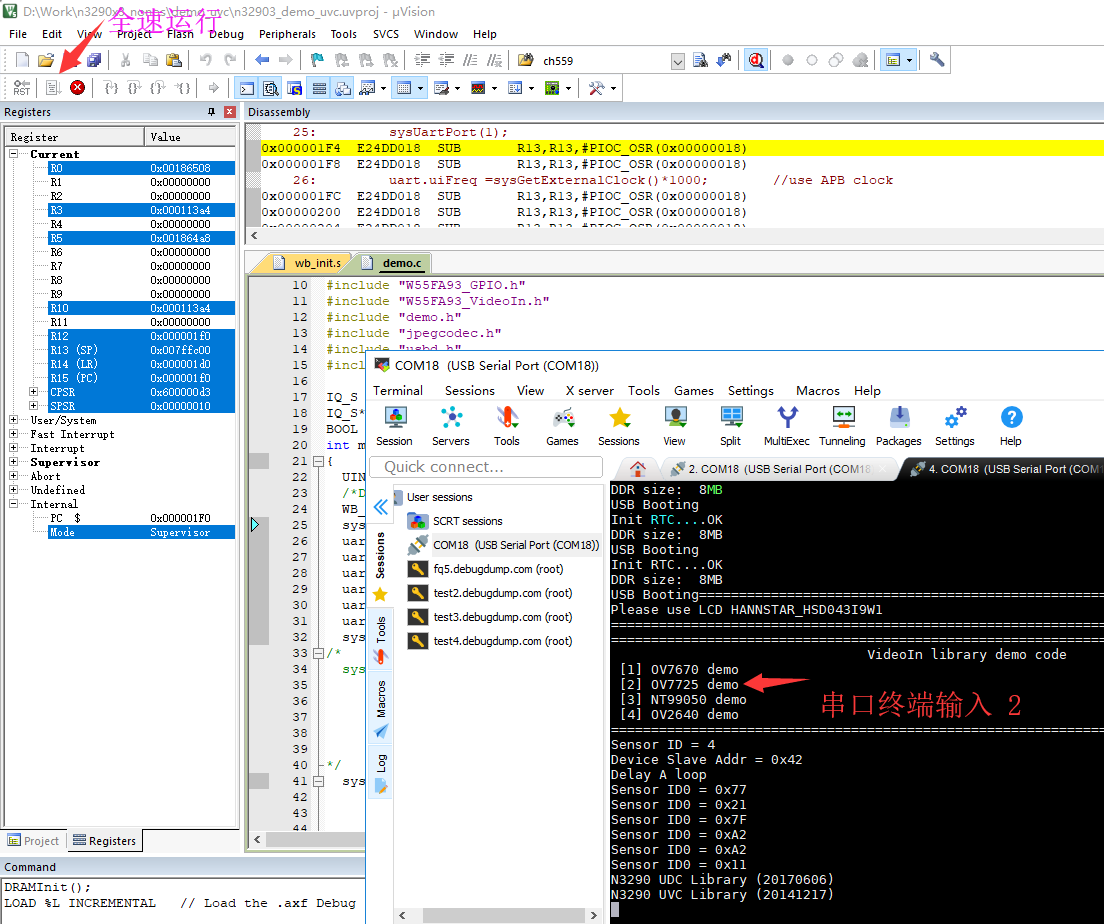

JLINK + MDK 调试:
  1. 准备 JLINK V9 ( V8 不好用) 通过20pin排线插入板子右边
  2. 下载安装: mdk526.exe (链接可能会失效)
  3. 打开 demo_uvc 项目,点击调试, 然后全速运行, 串口输入2选择 ov7725 摄像头
  1. 电脑开启 AMCAP 摄像头软件:
