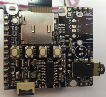

请教F1C100S lradc 不产生中断问题

现象为:系统起来之后会生成event0, 然而改变lradc引脚的电压,并没有按键事件
产生,查看adc的中断数,一直是0,是否还有其他地方需要设置? 谢谢

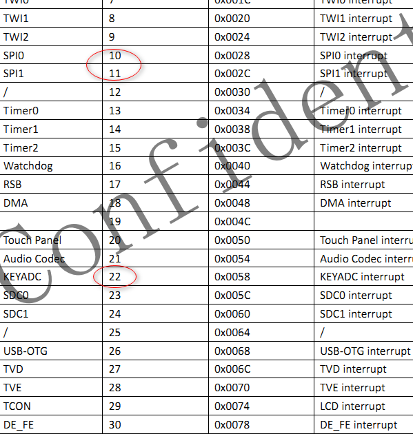

#9 2019-08-09 16:35:35
firstman
注册时间: 2019-04-06
已发帖子: 279
积分: 279
Re: 请教F1C100S lradc 不产生中断问题
fogwizard wrote:
根据 https://whycan.cn/t_1916.html 的信息,中断号改成30/34,表现均一致。
手册写的中断不是应该改成 22 吗? 30/34 是怎么算出来的?
spi0: spi@1c05000 {

#10 2019-08-09 17:06:59
已发帖子: 9,517
上面的中断有问题, 就是 22
arch/arm/boot/dts/suniv.dtsi 添加:
lradc: lradc@1c23400 {
        reg = <0x01c23400 0x400>;
        interrupts = <22>;
        status = "disabled";
&lradc {
        vref-supply = <&reg_vcc3v3>;
        button@200 {
                label = "Volume Up";
                linux,code = <KEY_VOLUMEUP>;
                channel = <0>;
                voltage = <200000>;
        button@400 {
                label = "Volume Down";
                linux,code = <KEY_VOLUMEDOWN>;
                channel = <0>;
                voltage = <400000>;
        button@600 {
                label = "Select";
                linux,code = <KEY_SELECT>;
                channel = <0>;
                voltage = <600000>;
        button@800 {
                label = "Start";
                linux,code = <KEY_OK>;
                channel = <0>;
                voltage = <800000>;
用我的吧, 保证药到病除.
#11 2019-08-10 09:02:46
firstman
注册时间: 2019-04-06
已发帖子: 279
积分: 279
终于搞定, 感谢万能的晕哥.
