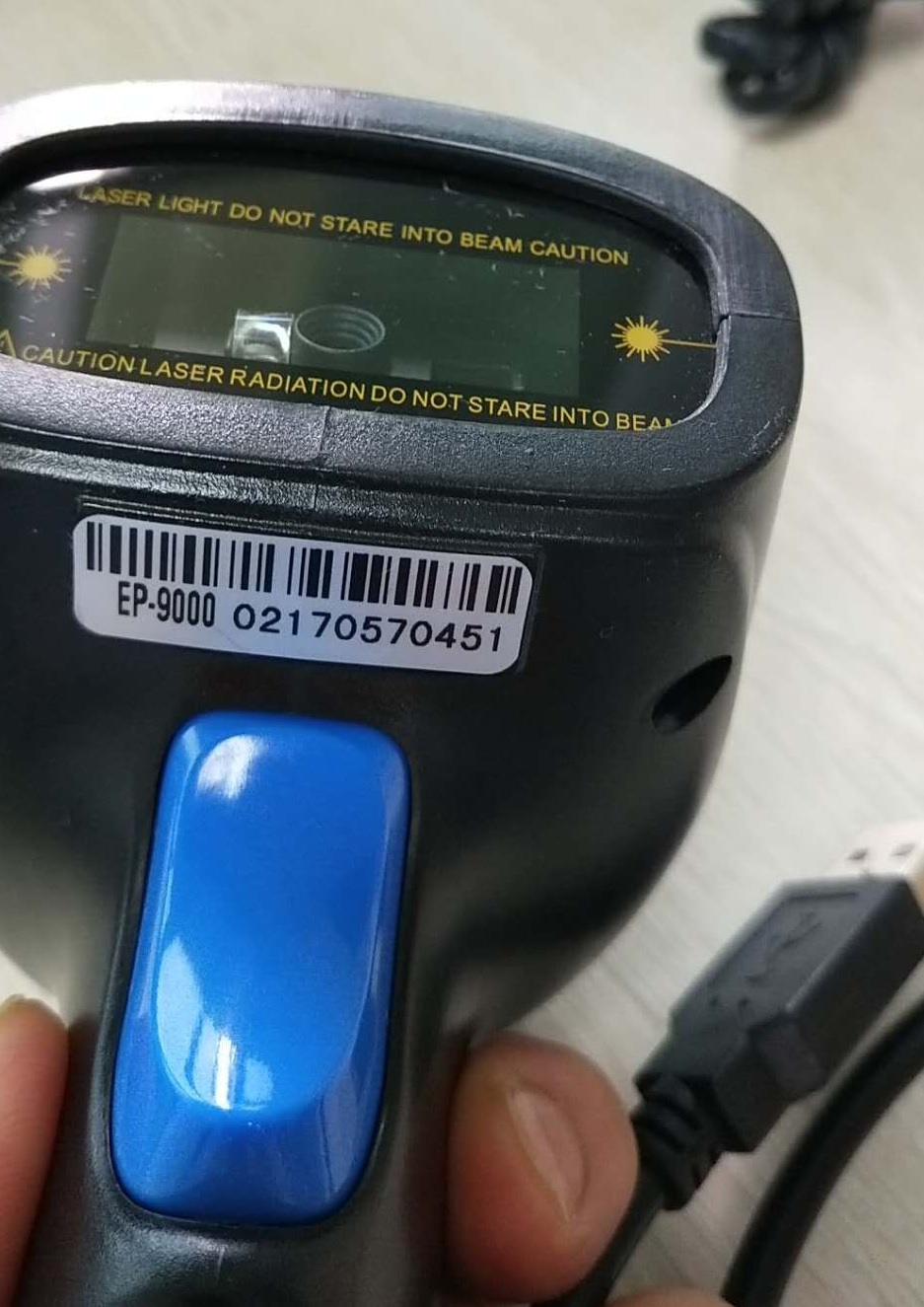

我有个有线二维码usb扫描枪,
免驱动的,USB-HID的,
想开发一个程序在后台控制它,

扫描枪是什么牌子的,扫描枪一般是usb-hid输入的,可以通过配置成usb虚拟串口。这样可以通过串口获取。还有一些可以配置成hid-pos的,这样可以从hid-pos获取数据,也不会有内容输入到其他编辑框了。如果实在要用默认的hid键盘输入,那么可以考虑下检测下键盘的输入速度,一般扫描枪输入速度都很快的,找到临界点区分开普通键盘和扫描枪。

把图补上, 有图有真相!
