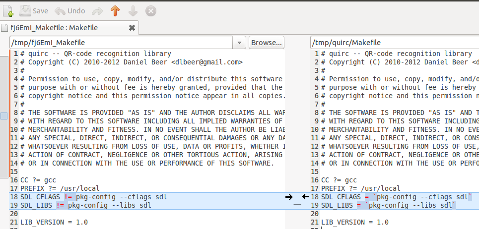

Makefile 有一处需要修改

不是应该改为$(shell pkg-config --cflags sdl)
$(shell pkg-config --libs sdl)?
和 pkg-config --cflags sdl pkg-config --libs sdl 表达的意义一样吧。
不明白 != 是什么意义?

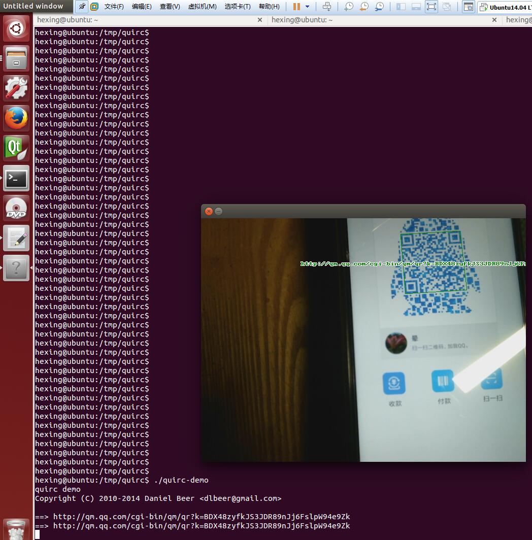

微凉VeiLiang wrote:
晕哥研究条码识别了么
没有, 这个 quirc 只支持 二维码吧, 而且感觉识别效率有点低,
不知道是不是晚上光线不好的原因。
