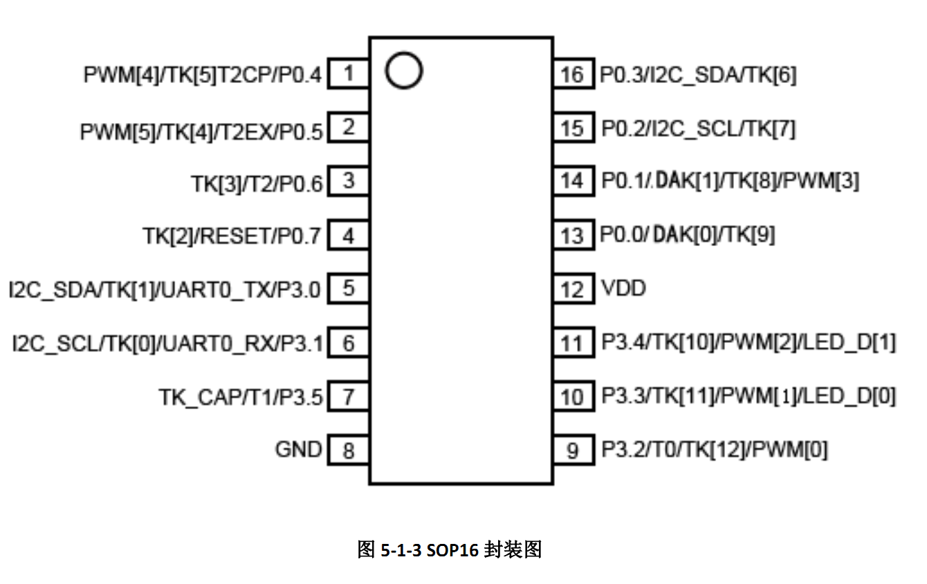

16脚的单片机,8脚地,12脚电源,可能是什么型号?
封装SOP-16的16脚单片机,8脚地,12脚电源,还带触摸, 这样的单片机可能是哪家的什么型号?

#3 2020-05-20 14:40:40
yushikong
注册时间: 2017-12-11
Re: 16脚的单片机,8脚地,12脚电源,可能是什么型号?
CA51F551S3
