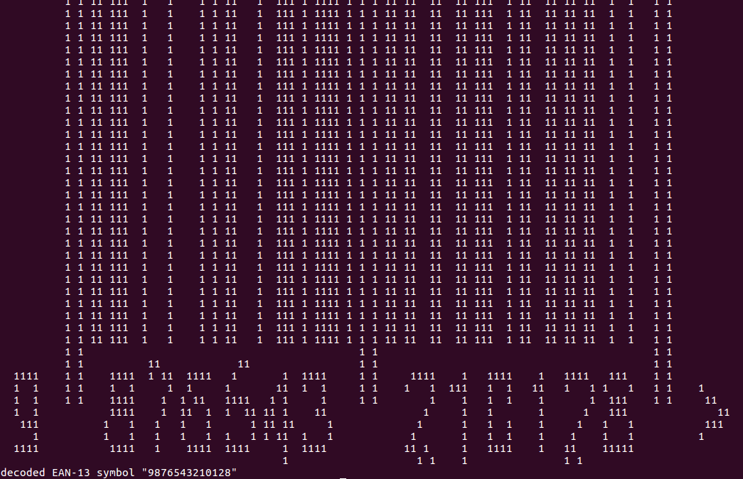

最近公司要弄 Windows USB 摄像头解码二维码/条码, 试一试 zbar
链接: 使用Zbar定位、识别二维码
按这个链接来.
  1. 准备工作, 安装 libzbar, libpng:
    sudo apt-get install libzbar-dev libpng-dev
  2. 下载 https://github.com/ZBar/ZBar/blob/master/examples/scan_image.c
    wget https://raw.githubusercontent.com/ZBar/ZBar/master/examples/scan_image.c
  3. 这个文件改一点点可以单独编译运行, 可能需要添加:
#define zbar_fourcc(a, b, c, d)                 \
        ((unsigned long)(a) |                   \
         ((unsigned long)(b) << 8) |            \
         ((unsigned long)(c) << 16) |           \
         ((unsigned long)(d) << 24))
  1. 编译:
    gcc -o scan_image scan_image -lzbar -lpng
  2. 运行:
运行结果正常

png_read_image(png, rows);
下面添加:
for(i = 0; i < *height; i++)
        for(int j=0;j<*width;j++)
            if(rows[ i ][j] > 0x80)
                printf(" ");
            else
                printf("1");
            //printf("%02x,", rows[ i ][j]);
        printf("\n");

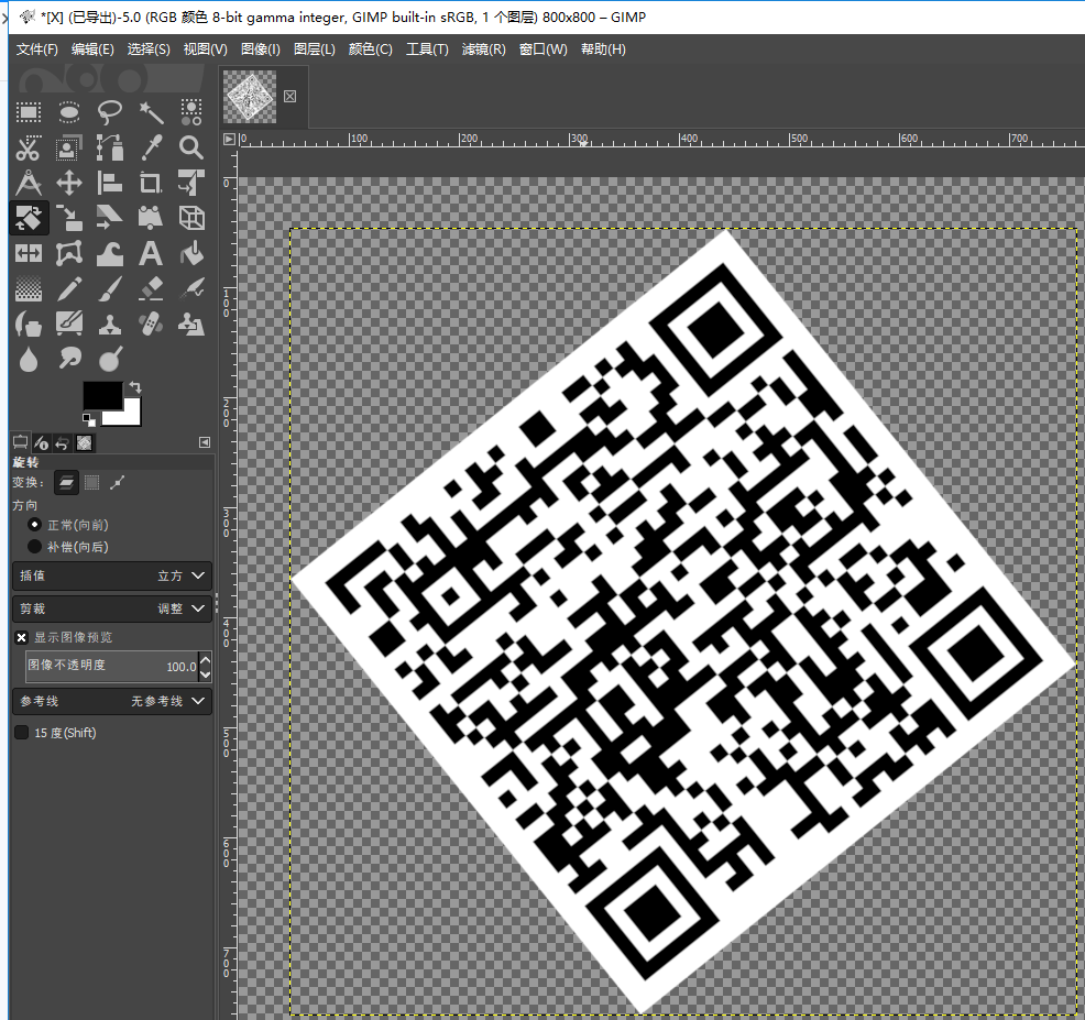

发现有点麻烦, zbar 不能自动识别 倒置 的二维码
最近编辑记录 Geek (2019-03-31 20:16:30)
楼主 #4 2019-03-31 22:27:08
Geek
注册时间: 2017-09-17
积分: 13
Re: 最近公司要弄 Windows USB 摄像头解码二维码/条码, 试一试 zbar
刚刚用 GIMP 把 一张二维码图片旋转成任意角度, zbar tools 里面的 zbarimg 都能解码.
楼主 #5 2019-03-31 22:31:49
Geek
注册时间: 2017-09-17
积分: 13
这个应该是我操作问题,
读 bmp 文件, 他和正常的显示刚好是反过来的,
先输出最后一行, 最后一次输出第一行.
我刚好读出了镜像, 镜像应该是不能被 ZBar 识别.

bmp大多是上下倒置的,图片的开头的第一行的数据在文件的最后
楼主 #9 2019-04-01 09:26:42
Geek
注册时间: 2017-09-17
积分: 13
微凉VeiLiang wrote:
Geek wrote:
这个应该是我操作问题,
先输出最后一行, 最后一次输出第一行.
是的, 如果从上到下读出来的的图像, 软件旋转也解不出来的。
后来从下往上读, 就可以解出来了。

@Geek
https://github.com/mchehab/zbar
github的一个fork支持镜像二维码的扫描,但是不知道时哪个版本加的支持,原版的我测试也不能支持镜像二维码
