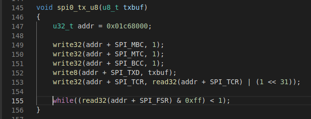

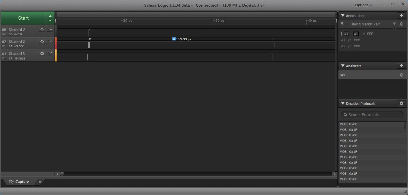

h3的硬件spi出现通信间隔时间很长的问题
8bit通信一次模式
循环调用下面这个,出现两次通信之间隔了很长的时间。
两次8bit出现很长的间隔时间

Re: h3的硬件spi出现通信间隔时间很长的问题
代码看起来没什么问题
#3 2019-04-11 21:39:20
我也发现过这种问题,读nor flash数据到SDRAM时也是这样。感觉需要DMA才能发挥真正性能
