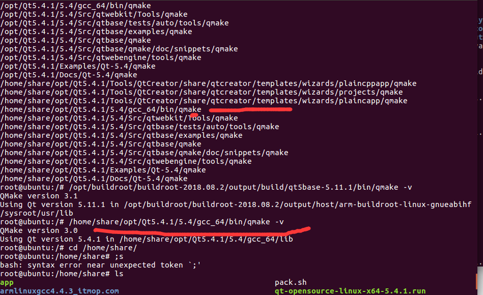

楼主 #11 2019-04-12 14:17:31
无情一刀
注册时间: 2018-09-04
已发帖子: 723
积分: 690
Re: 用QT去操作V3S 是不是不要操作显示缓冲区 直接将编译后的工程放到V3S里面
你的 qmake 可执行程序的全路径是什么,我看看有没有错
我不该Makefile里面的 CC 和CXX的时候就不会有错

楼主 #13 2019-04-12 14:31:23
无情一刀
注册时间: 2018-09-04
已发帖子: 723
积分: 690
现在是这样的情况了 刚才那个问题没有了

说明你生成的Qt工具链不正确,参考我前面给的链接。

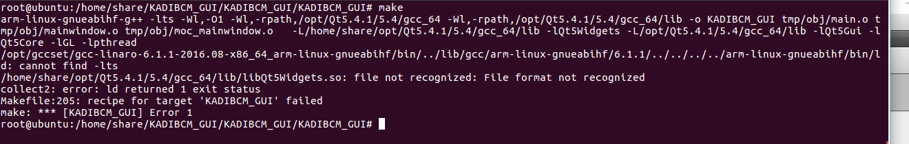

CC = arm-linux-gnueabihf-gcc -lts
CXX = arm-linux-gnueabihf-g++ -lts 这个
但是外面去编译的总是提示file not recognized: File format not recognized这样库错误
#20 2019-04-13 09:37:58
已发帖子: 9,524
无情一刀 wrote:
显示那个MakeFIla文件里面的编译环境是
昨天远程帮你看过了,
就是你编译出来的 Qt 工具链有问题
https://blog.csdn.net/u011113596/article/details/80325081
你编译时候参数没设置好,
所以编译出来是 x86_amd64 的。

#22 2019-04-13 09:48:39
已发帖子: 9,524
重新编译仍然很麻烦, 用昨天那个 buildroot 里面的 qmake 就可以了。
对应的根文件系统也是用 buildroot-2018.08.2/output/target 这个目录的文件制作就可以了。

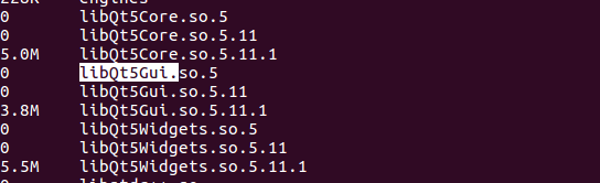

楼主 #25 2019-04-13 11:21:14
无情一刀
注册时间: 2018-09-04
已发帖子: 723
积分: 690
对于下面三个库 不是很了解 他们作用是什么?
#26 2019-04-13 11:27:42
已发帖子: 9,524
都是Qt的核心库,动态链接库。
你的 Flash 多大, 是 JFFS2 根文件系统吗? 根文件系统分配的flash空间多大?
