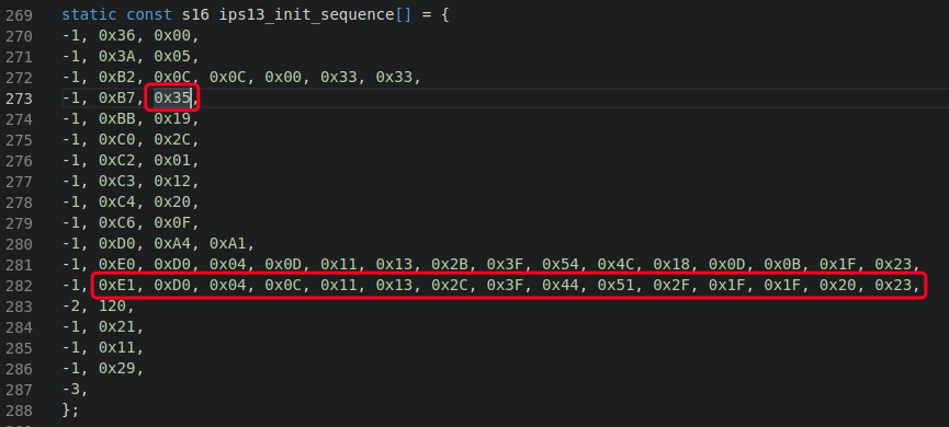

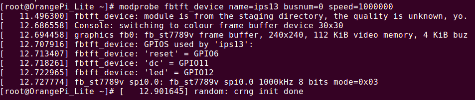

使用h3跑linux上的fbtft,出现spi通信错误
屏是spi的tft,使用fbtft,已经时钟频率降到1MHz。

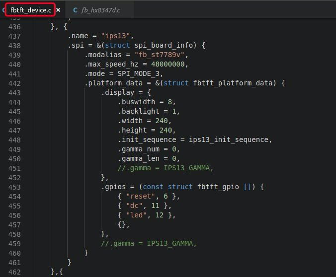

这是我在fbtft添加的屏配置
初始化命令(红色的就是会出现错位的数据,固定)

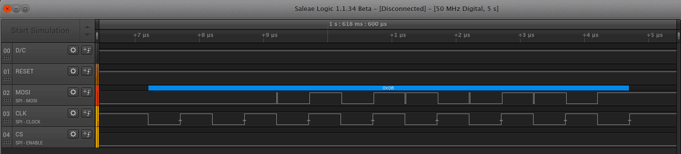

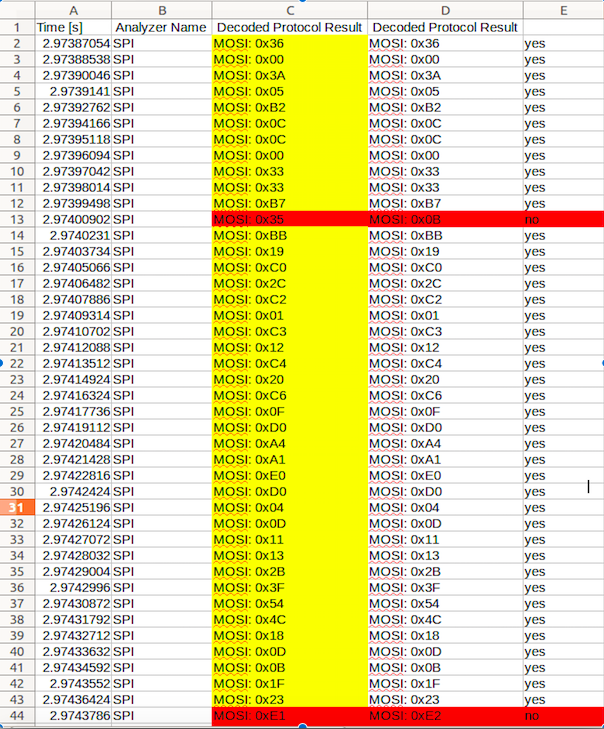

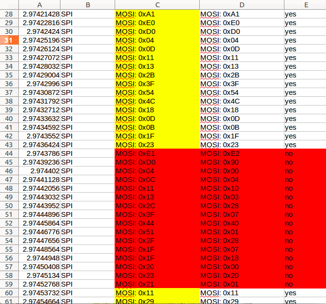

出现错位的时序(0x35->0x0B, 0xE1->0xE2)
具体数据(左边是正常的,右边使用fbtft的)
最近编辑记录 Jin劲 (2019-04-13 00:18:27)

位置不固定 但是发 0x7b 0x35 就会
0xb7是寄存器 0x35是值
0x35修改成别的 打死都发0x0b 但是如果把 0xb7修改成0x35 后面的0x35也正常了

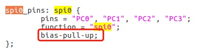

#6 2019-09-06 23:07:10
nuvoton
注册时间: 2019-06-17
已发帖子: 59
积分: 59
Re: 使用h3跑linux上的fbtft,出现spi通信错误
那是因为没有没有上拉, 设备树把上拉配置就可以了?
