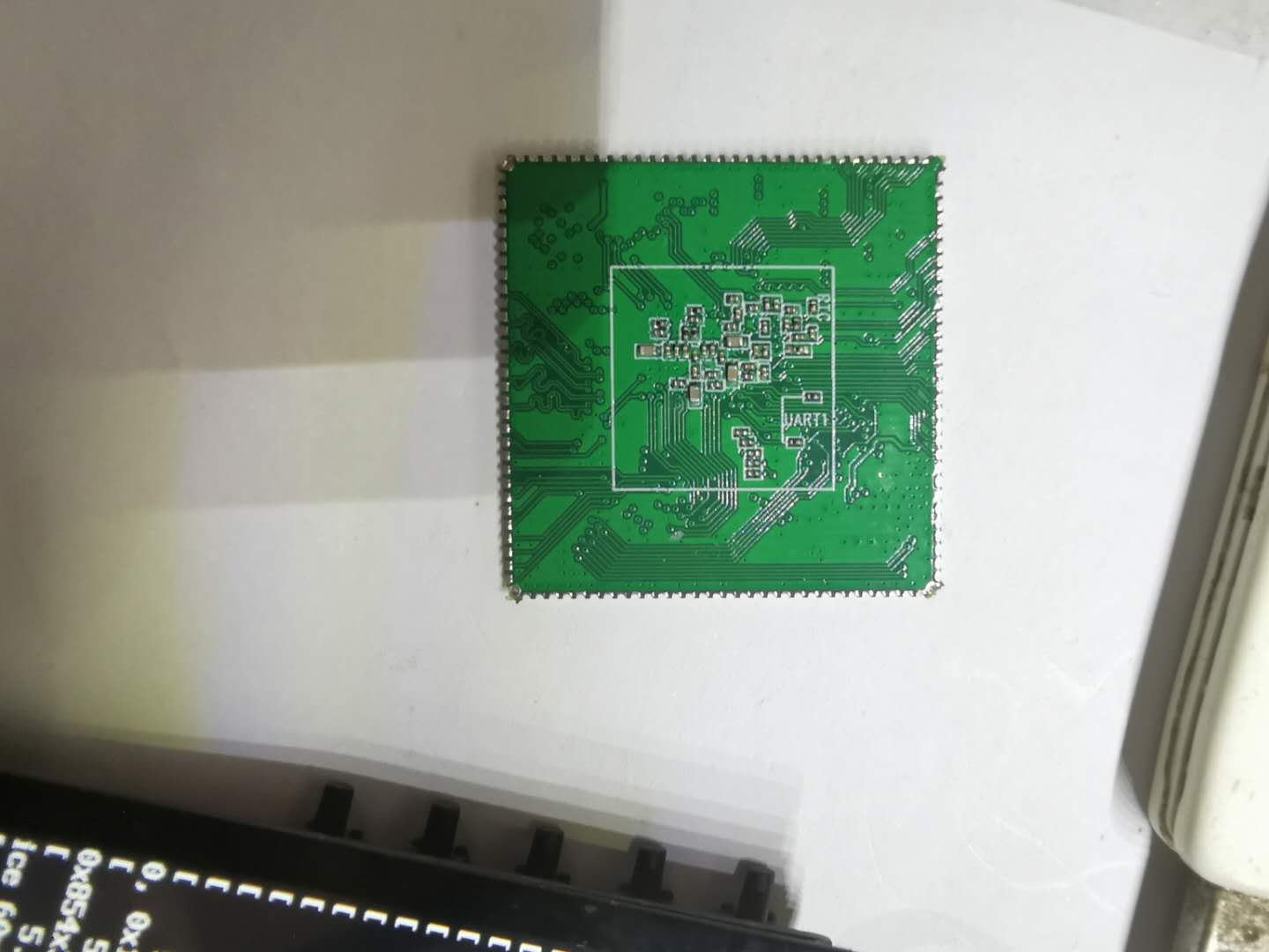

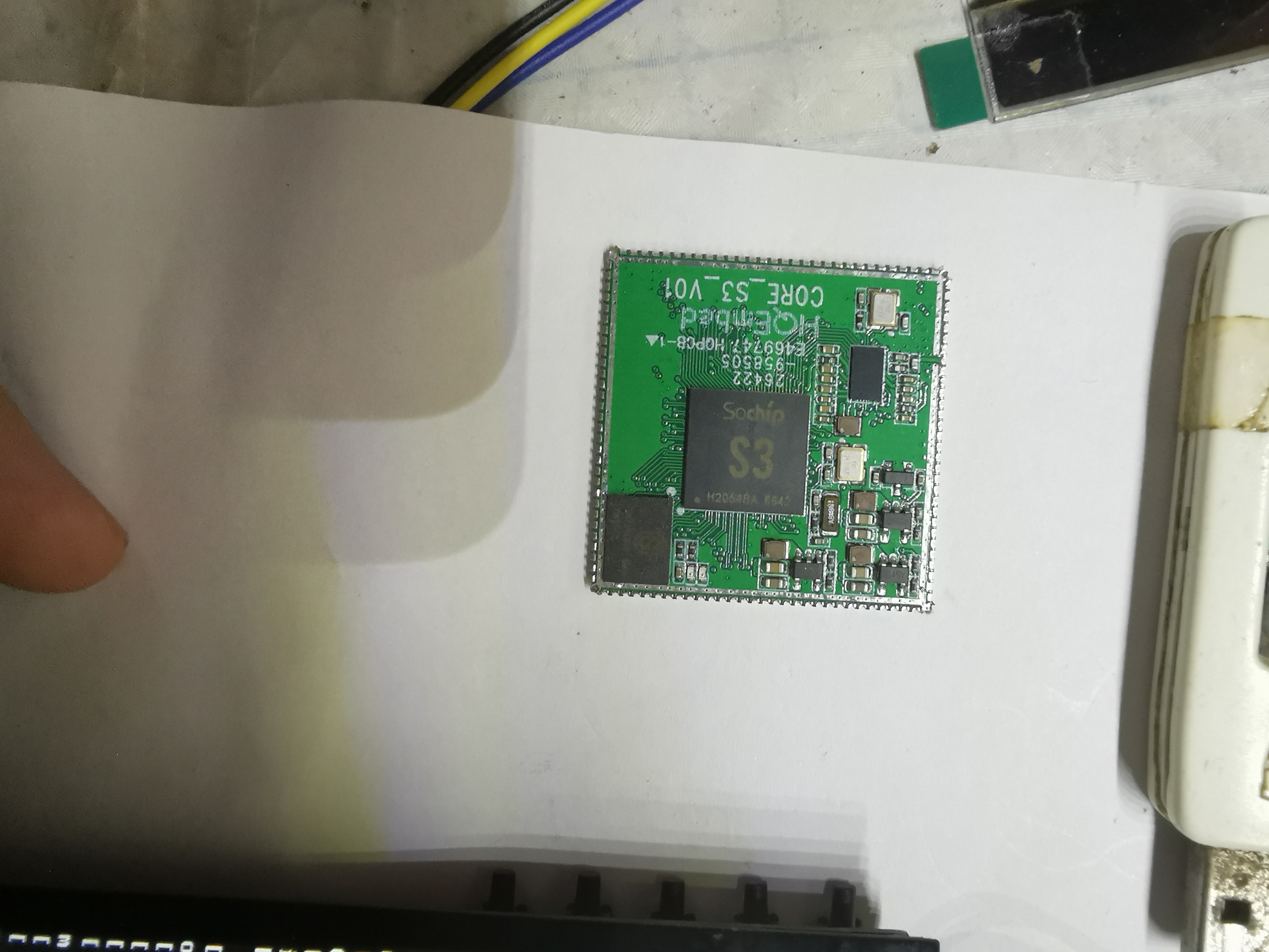

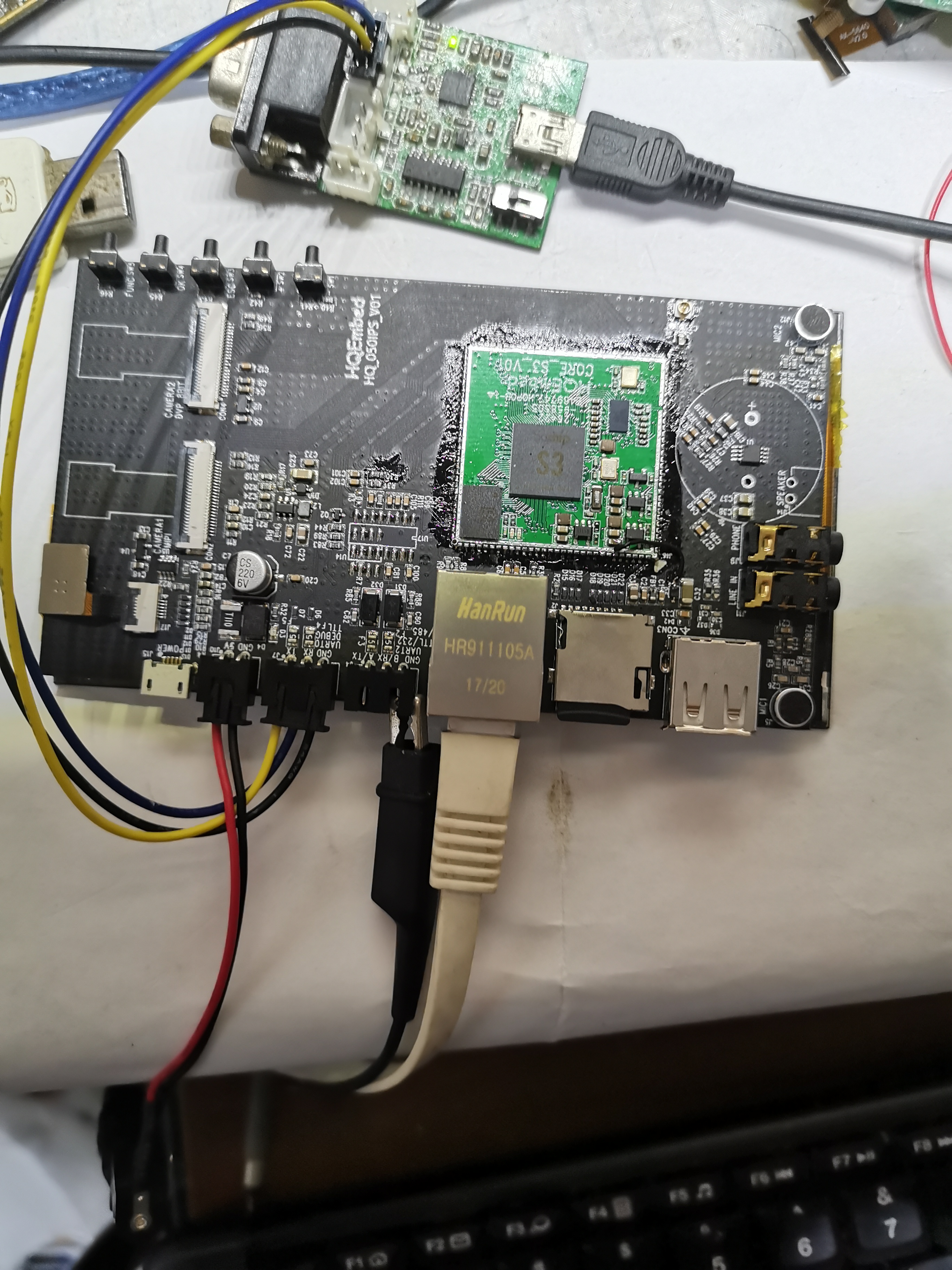

晒下S3核心板+底板+转接板,过程曲折,开源,一起玩,把BSP弄完善
核心板华强做的,为了快直接板厚1.6mm 绿油,华强SMT 结果PCB被做挂了,华强又补做,这样13天过去了,清明一过华强商城的物料又过几天才配齐,贴片完,嗯,22天过去了,真是久远,很少这么久的了。
今天回来手工补了下元件,焊一块到底板上去不亮,一查5V没到核心板,一量其它的核心板都通,惟独焊的第一块不通,无奈飞一下,ok,由于没用spi flash,上电USB插上去,有反应了,sunxi-tools运行,能发现了,总算心情爽了些。

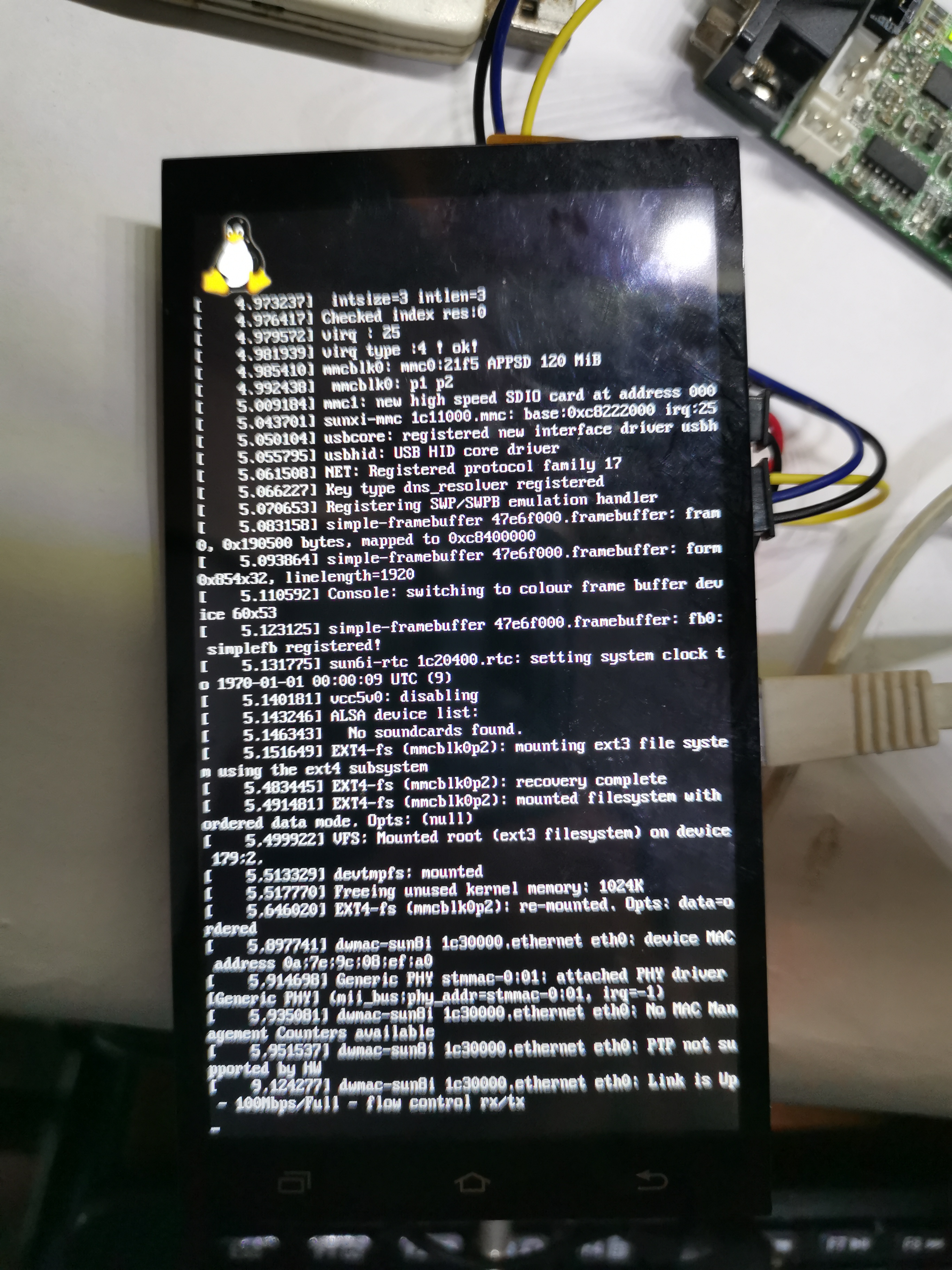

用主线,TF卡行,SDIO WIFI能探测到,USB,网络,UART,按键也都可以,剩下触摸,Wifi有中断申请问题,还有摄像头,我是准备的OV5640的,还要往上挪。看图

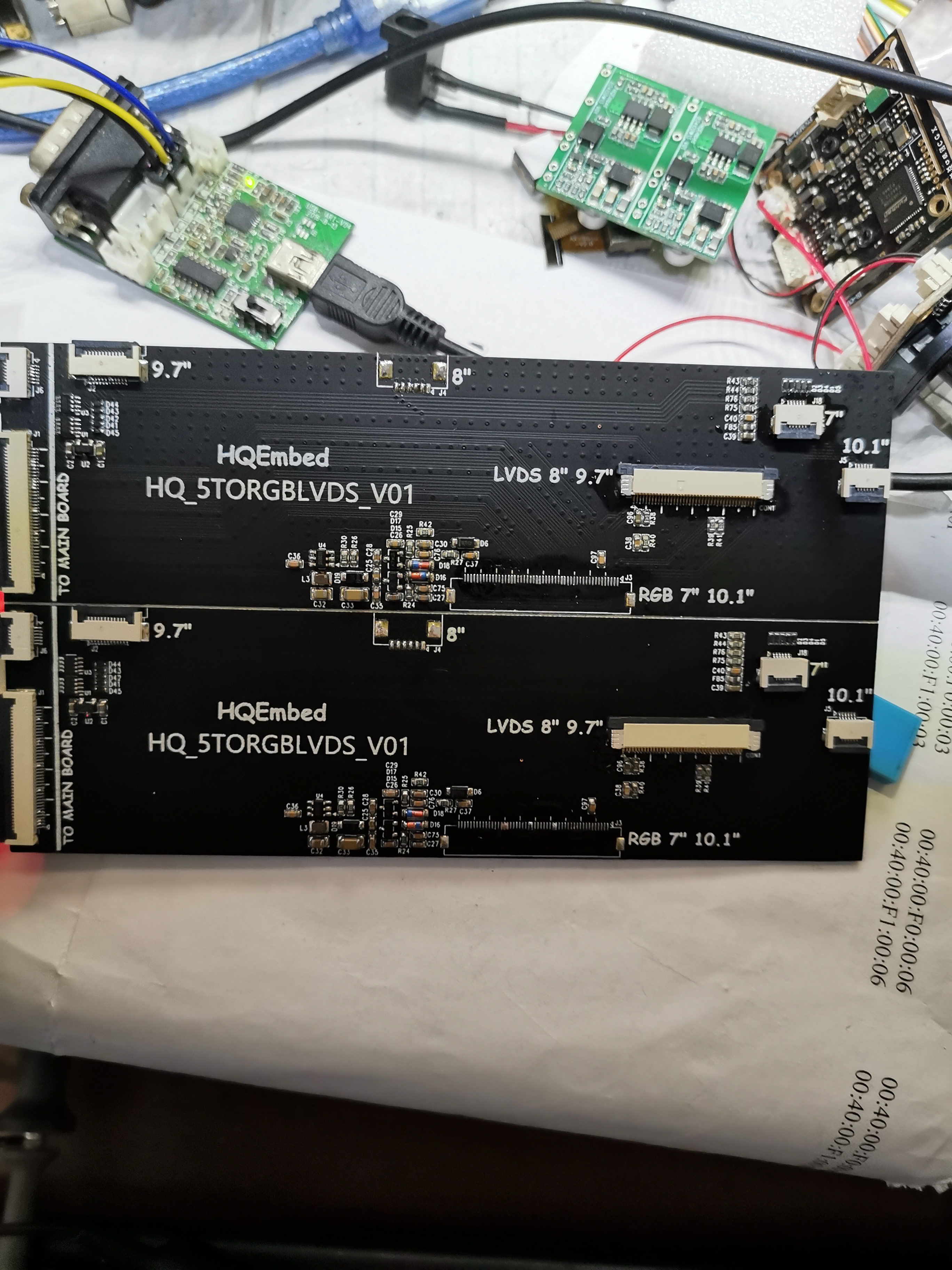

转接板还差个7" 10.1" RGB接口的FPC座,是上接的,今天会到,到时候点下,1024x600的屏跟GP911触摸都有,考虑到有LVDS,把8" 9.7寸的40P LVDS屏也弄上去了,屏跟触摸也都有,不过是大的圆角的,lvds如何点还得研究

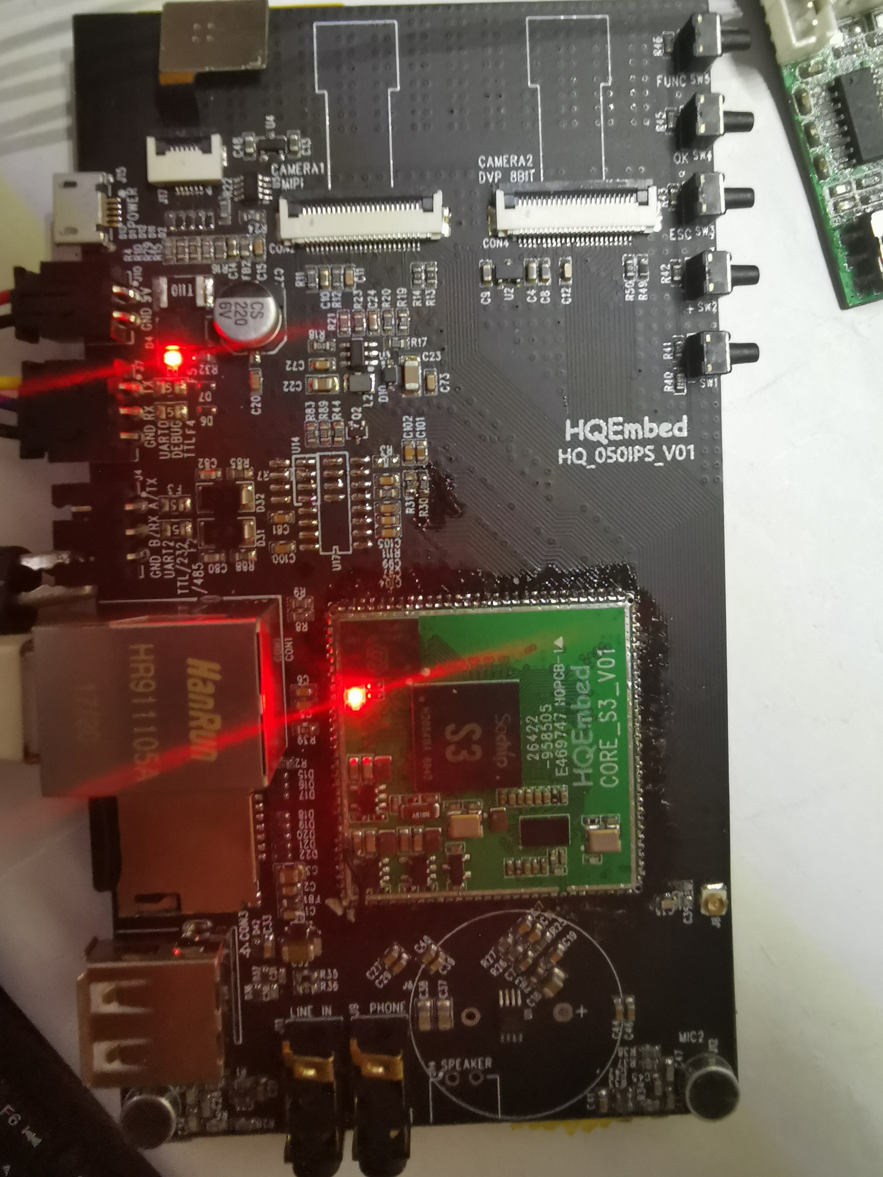

当然,底板能直接接40P的4.3寸普清,高清,还有5寸高清屏,不过外形有点不匹配,底板是按照5寸IPS来的,外壳在画,到时候可3D打印

楼主 #20 2019-04-18 15:02:27
zhenfanhei
注册时间: 2018-01-18
已发帖子: 344
积分: 260
Re: 晒下S3核心板+底板+转接板,过程曲折,开源,一起玩,把BSP弄完善
感谢晕哥,呵呵,wifi没问题了,不小心把设备树的interrupts从IRQ_TYPE_LEVEL_LOW弄成IRQ_TYPE_EDGE_FALLING了
