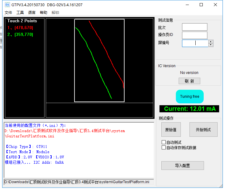

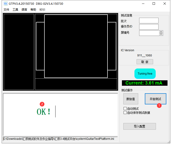

感谢 华嵌 @zhenfanhei 提供的信息:
先把所有测试跑一遍
然后设置参数,直接输入 1个点还是5个点, X2Y要不要交换, x, y要不要分别反, 800x480   1024x600....你输入你的分辨率
然后手在屏上划,它首页会自动显示坐标,还有你划的线
驱动啥都不用干了就,probe里面把firmware升级去掉,参数真的很麻烦
固件升级是给电容屏厂准备的,他们客户产品太多了
收到货之后给大家显摆一下.

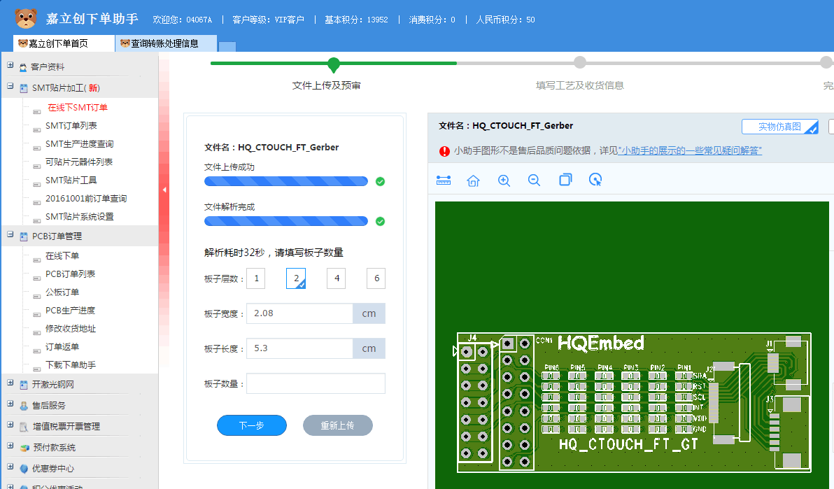

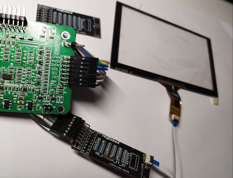

楼主 #6 2019-05-12 22:44:25
已发帖子: 9,437
Re: 下单买了一个 汇顶 GT911/GT9xx 电容触摸屏产测工具
借用华嵌的转接板, 明天应该可以收到空板
以下由 @哇酷小二 2021-01-13 更新:
电脑找不到了, 在JLC下载下来的: HQ_CTOUCH_FT_Gerber.rar
楼主 #7 2019-08-18 22:44:57
已发帖子: 9,437
汇顶产测工具能用了, 但是使用还不熟.
楼主 #8 2019-08-19 23:08:45
已发帖子: 9,437
录了一个汇顶产测工具小视频, 边学边用, 感谢华嵌曾总的耐心指导 ^_^
说明书: goodix_tools.pdf
软件下载: goodix_test_software.7z

#18 2021-01-13 11:15:04
hanzixi_angel
注册时间: 2020-09-21
已发帖子: 54
积分: 35.5
https://whycan.cn/files/members/3/QQ20190512224150.png
晕哥  这个空板从哪领啊   能发个链接吗   谢谢了
#19 2021-01-13 22:07:46
已发帖子: 3,394
hanzixi_angel 说:
#20 2021-01-14 10:03:23
hanzixi_angel
注册时间: 2020-09-21
已发帖子: 54
积分: 35.5
hanzixi_angel 说:
您好  下载之后打开提示文件损坏   文件大小为0  是不是上传有问题?  从JLC哪个地方下载起来的  没有找到  是开源样板吗  能发个链接吗  或者重新上传一下文件也行  谢了
#21 2021-01-14 10:15:56
哇酷小管家
注册时间: 2021-01-14
@hanzixi_angel 重新上传, 可以下载了, 您再试一试。
#22 2021-01-14 11:42:40
hanzixi_angel
注册时间: 2020-09-21
已发帖子: 54
积分: 35.5
哇酷小管家 说:
可以了  非常感谢

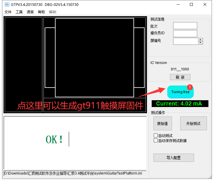

生成的 cfg 文件用 touch-goodix-generate-fw.sh 转化成 /lib/firmware/goodix_911_cfg.bin 即可.
