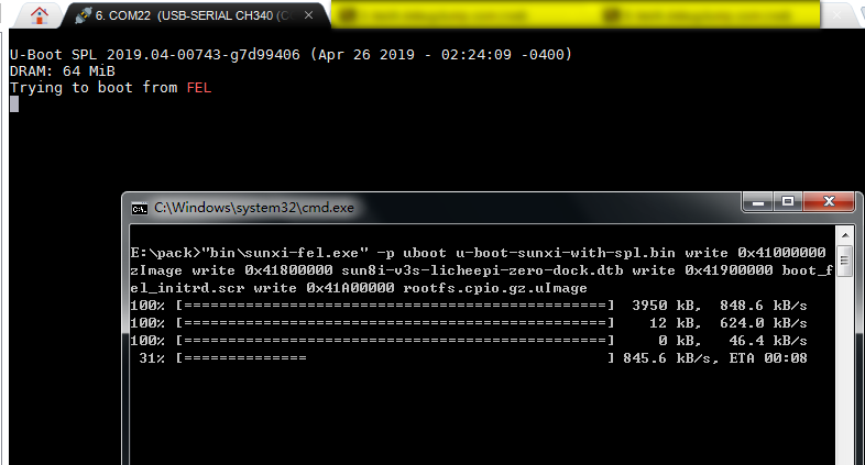

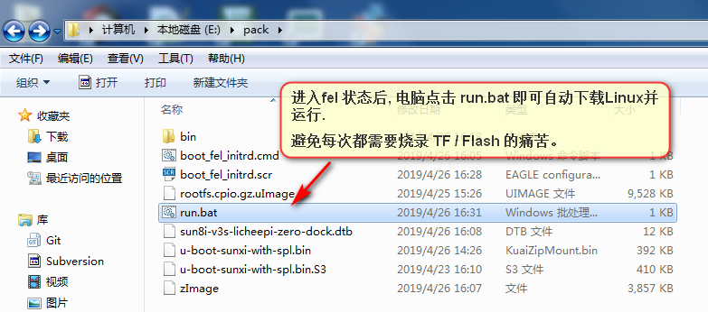

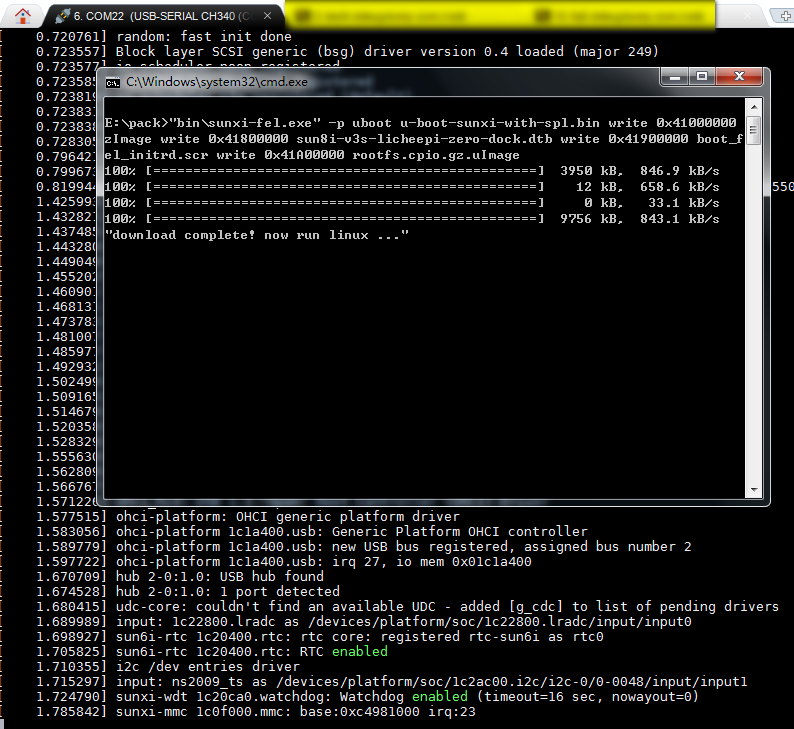

荔枝派zero/小智极客S3/V3s使用sunxi-fel 借 u-boot 启动 Linux系统, 无需 spi flash / TF 卡
这个帖子我反复操作实践了很长时间才搞定, 现在大大方便了Linux kernel/dtb/rootfs/app 的调试
参考: http://linux-sunxi.org/Initial_Ramdisk
run.bat 文件内容:
"bin\sunxi-fel.exe" -p uboot u-boot-sunxi-with-spl.bin write 0x41000000 zImage write 0x41800000 sun8i-v3s-licheepi-zero-dock.dtb write 0x41900000 boot_fel_initrd.scr write 0x41A00000 rootfs.cpio.gz.uImage
@echo "download complete! now run linux ..."
@sleep 5
文件下载: v3s_s3_fel_autorun_linux_uart0_pb8_pb9.7z

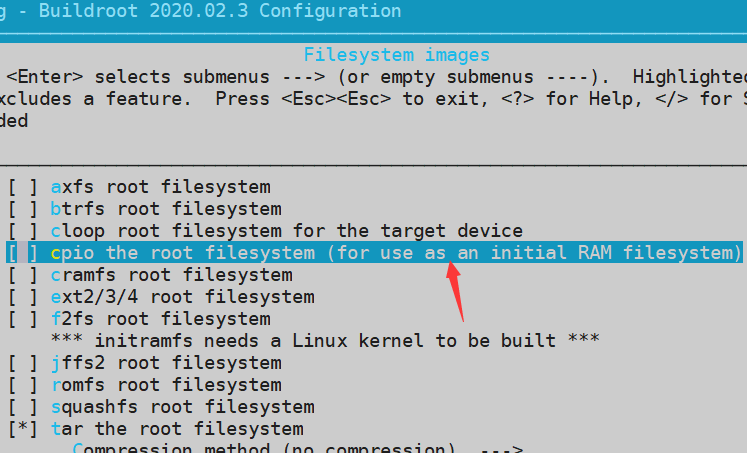

请教一下晕哥   f1c100s initramfs制作是直接在buildroot中file system勾选 cpio  以及uboot image,然后是在buildroot  system configure里面在/dev management里面要选上mdev,是吗?
这种和引用的这种用命令的方式有什么区别吗?因为一开始不知道,按照命令来做f1c100s的文件系统结果是无法挂载。
楼主 #11 2019-07-10 21:00:09
已发帖子: 9,444
Re: 荔枝派zero/小智极客S3/V3s使用sunxi-fel 借 u-boot 启动 Linux系统, 无需 spi flash / TF 卡
忘记是否要勾选了, 你自己试一试.

回复一下前面buildroot编出来转rootfs.cpio.gz.uImage不能启动的问题:
这里重新配一下buildroot,里面Filesystem images ---> 选中cpio the root filesystem (for use as an initial RAM filesystem) 并且 Compression method 选择(gzip)
重新编译完后在buildroot的 out/images/目录下直接有rootfs.cpio.gz
然后用这个文件来加头 mkimage -A arm -T ramdisk -C none -n uInitrd -d ../rootfs.cpio.gz  ../rootfs.cpio.gz.uImage
这样就能正常挂了。
去output/target目录里面手动打cpio再加头出来的rootfs.cpio.gz.uImage没发启动起来。

老大,用自己的 rootfs,不管是用您给的方法打包成 rootfs.cpio.gz.uimage,还是用上面网友提到的自动生成 rootfs.cpio.gz然后手动打包,都是 启动后出现 "Start kernel",然后就卡住了。
能不能提供一下 buildroot 的信息,比如版本和 .config文件等,谢谢!
#32 2020-11-26 22:09:55
已发帖子: 3,394
勾选这个就应该可以了, 你可以试一试, 行不行都回一下.
#33 2020-11-27 10:21:30
angelsan
注册时间: 2020-04-02
已发帖子: 139
积分: 131.5
试过,不行。这个选项可以自动生成 rootfs.cpio和 rootfs.cpio.gz(选 gzip压缩时)
https://whycan.com/files/members/3907/QQ截图20201126220820.png
最近编辑记录 angelsan (2020-11-27 10:28:10)

can't open /dev/null: No such file or directory
Starting syslogd: OK
Starting klogd: OK
Running sysctl: OK
Starting mdev... OK
Saving random seed: [    2.668309] random: dd: uninitialized urandom read (512 bytes read)
OK
Starting network: OK
Welcome to Buildroot for the LicheePi Zero
licheepi-zero login: [    7.075283] random: fast init done
licheepi-zero login: root
Initial RAM silesystem and RAM disk这项关了试试
