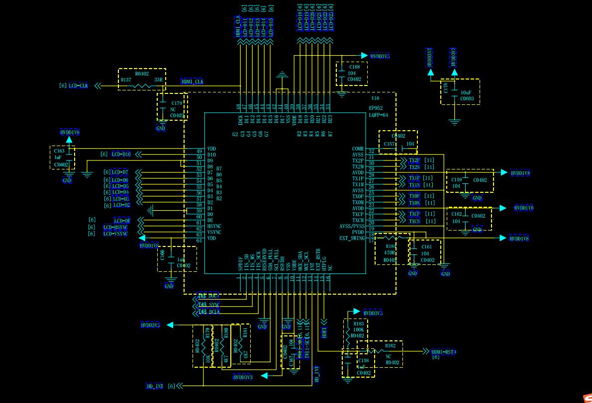

求助,全志V3怎么配置HDMI?
求助下大家

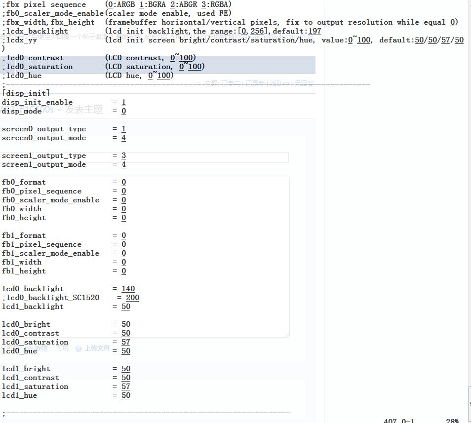

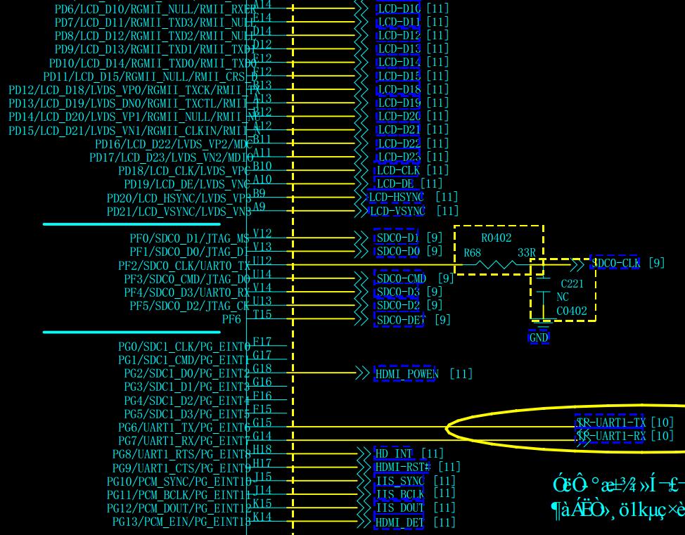

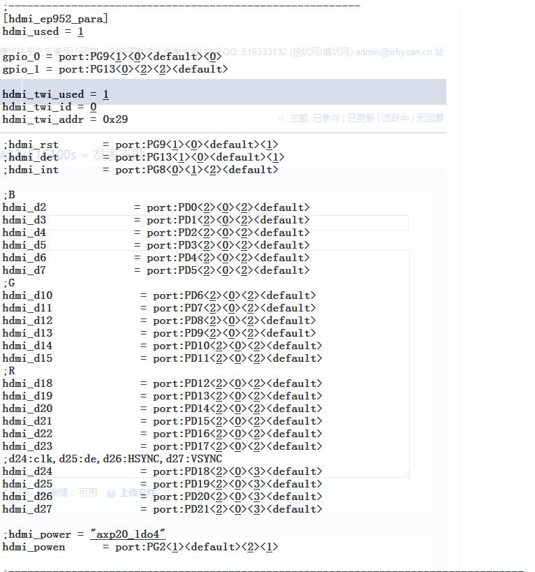

我现在就被卡在了HDMI这里,HDMI_POWEN占用了SDC1,我把SDC1关了,还有PG8和PG9相应的功能也关了,配置上应该是没什么漏了,还是不能HDMI输出

用的是ESP952
#11 2019-05-13 11:16:25
Re: 求助,全志V3怎么配置HDMI?
有没有 EP952 手册, 搜了一下网上没有找到。
HDMI_POWEN 是不是上拉工作的? 强行上拉试一试, 断开 GPIO。
