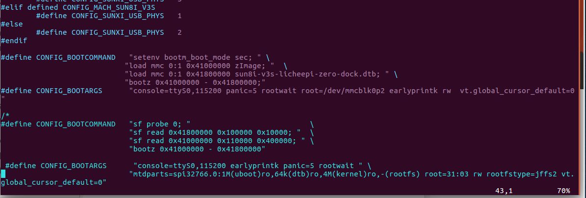

积分: 690
如果是只有16M的flash 和1G的SDnand 需要从flash去启动QT 工程
由于flash只有16M 所以我打算 16m就将V3S启动起来, 在SDnand里面放那个buildroot带QT的文件系统,这样QT里面的库就加载进来了,不知道这样是否可行
#2 2019-05-16 14:51:08
Re: 如果是只有16M的flash 和1G的SDnand 需要从flash去启动QT 工程
如果你的根文件系统就在 sd nand, 只要设置u-boot的 bootargs root=/dev/mmcblk0pX 参数就可以了
如果你的根文件系统在 spi nor, 那么就要挂载 /dev/mmcblk0pX 到 某个目录(比如/mnt/nandX)
然后, 运行的时候设置 Qt 相关的环境变量到 /mnt/nandX/YYYYY 即可.

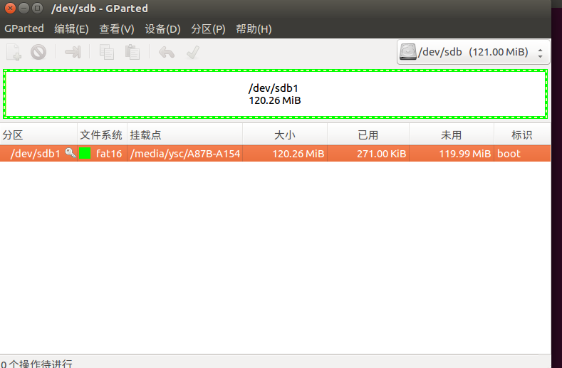

#11 2019-05-16 16:24:13
其他的按这个帖子操作: https://whycan.cn/t_561.html
上面的已经有分区了, 看是不是要卸载,然后删除, 新建分区走一波。

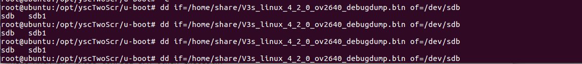

你的操作有问题吧,dd烧我这个:
https://whycan.cn/t_2039.html
楼主 #19 2019-05-16 18:06:57
无情一刀
注册时间: 2018-09-04
已发帖子: 723
积分: 690
你的操作有问题吧,dd烧我这个:
不是很明白你说的那个dd
#20 2019-05-16 18:12:36
直接解压文件成bin,然后 dd 到 sdnand.
dd if=x.bin of=/dev/sdX

#28 2019-05-16 19:41:53
流程就是, 先做一张能启动的 TF卡 : https://whycan.cn/t_561.html
然后把卡插入读卡器, 用Ubuntu Linux dd 出文件备份:
dd if=/dev/sdX of=x.bin
烧录就是执行反向操作了:
楼主 #29 2019-05-16 19:50:46
无情一刀
注册时间: 2018-09-04
已发帖子: 723
积分: 690
烧录就是执行反向操作了:
你说的dd出文件备份 是将TF里面的东西全部拷贝出来成为一个bin文件 然后在反向操作
#30 2019-05-16 20:01:55
对的, 就是这样!
