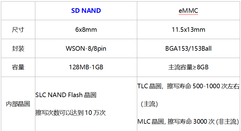

那它们又有哪些不一样呢?在这里把SD NAND和eMMC特性列出来,大家就会明白了。

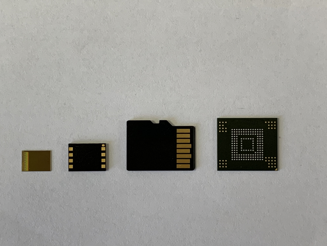

关于它们的尺寸大小和封装,给大家看一张这个产品实物图的对比(从左往右)
SLC NAND晶圆,SD NAND(WSON-8, 6*8mm), T卡(11*15mm), eMMC(BGA153, 11.5*13mm)

可以看到客户有如下需求时,选择SD NAND比eMMC更合适一些:
1:需要尺寸小。SD NAND是 6*8mm;eMMC是11.5*13mm;
2:要求小容量。SD NAND是128MB-1GB;eMMC容量≥8GB;
3:要求擦写寿命长,耐擦写。SD NAND是内置SLC NAND Flash晶圆,擦写次数可以达到10万次; eMMC使用MLC晶圆,擦写寿命3千次左右(非主流),TLC晶圆,擦写寿命500-1000次左右(主流)。
4:要求方便焊接,pin脚少的。 SD NAND WSON-8/8pin,可手动焊接; eMMC是153 Ball,BGA封装,高手才能手工焊。
