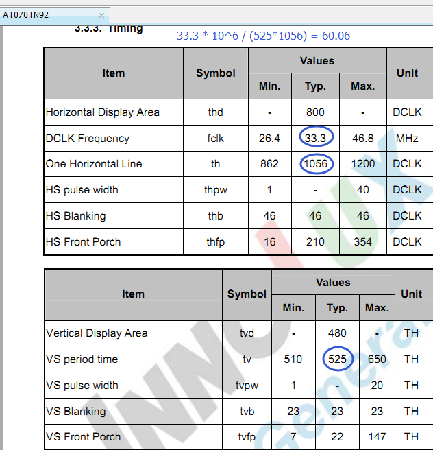

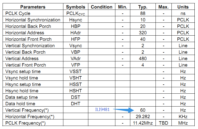

请问大家液晶的刷新频率都是 60 HZ 吗, 我手上这几块屏的刷新率貌似都是这个数字
这是供应商1 的 ILI9481 LCD
这是供应商2 的 AT070TN92 LCD
虽然没有标频率, 但是我算出来是 60HZ
33.3 * 10^6 / (525*1056) = 60.06

常规是60Hz
实际应该时,40-70都可以...
太低的话会闪屏,太高的话会内存带宽负担加重...
