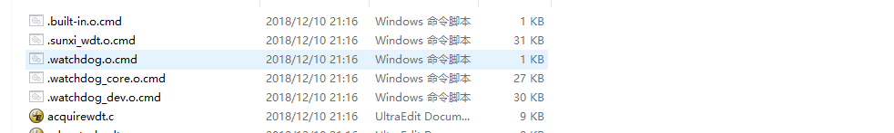

不知道这几个文件是干嘛用的 就是在驱动里面
#5 2019-05-23 11:29:36
Re: 如何是我要写一个驱动 在linux4.1.3系统去编译好 我要修改什么文件才会一起编译进去
/files/members/1116/1_20190523-1116.png
编译产生的临时文件, make distclean 之后就干净了。
照猫画虎, 依葫芦画瓢:
https://github.com/torvalds/linux/tree/master/drivers/input/gameport
https://github.com/torvalds/linux/blob/master/drivers/input/gameport/Kconfig
https://github.com/torvalds/linux/blob/master/drivers/input/gameport/Makefile
