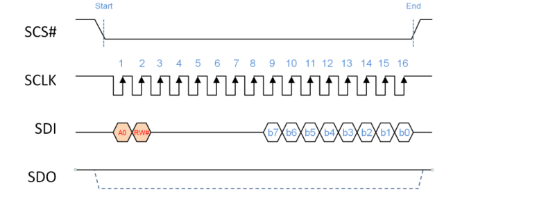

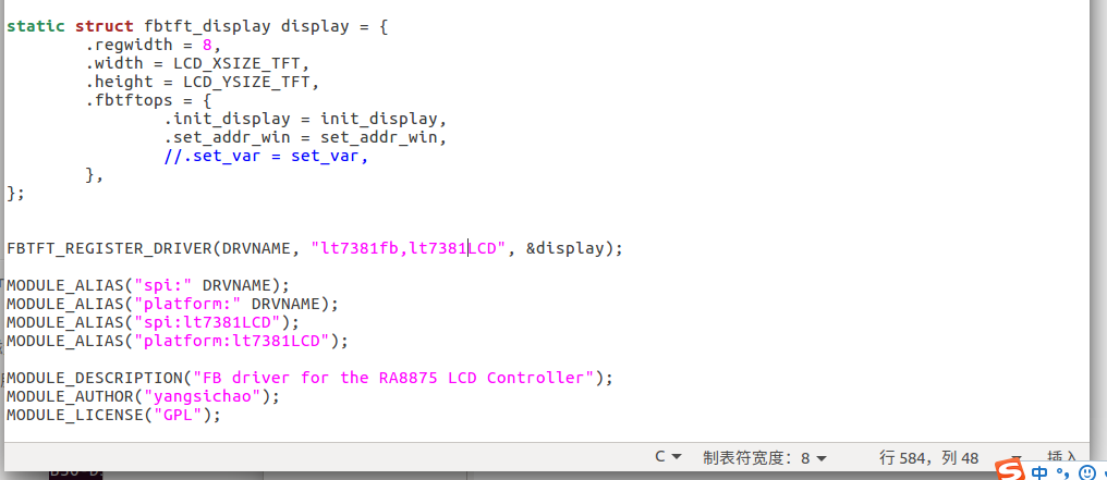

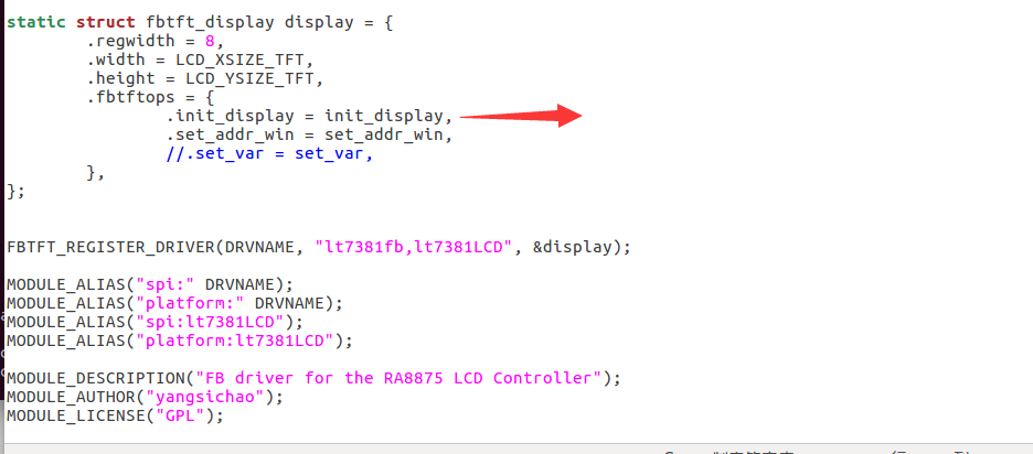

通过SPI驱动LT7381芯片加载了驱动 没有显示出来
1我这里借鉴linux下的ili9341的 就是编译玩了后 在打印中没有看到任何调试信息 ,而且在dev目录下也没有看到spi 的设备

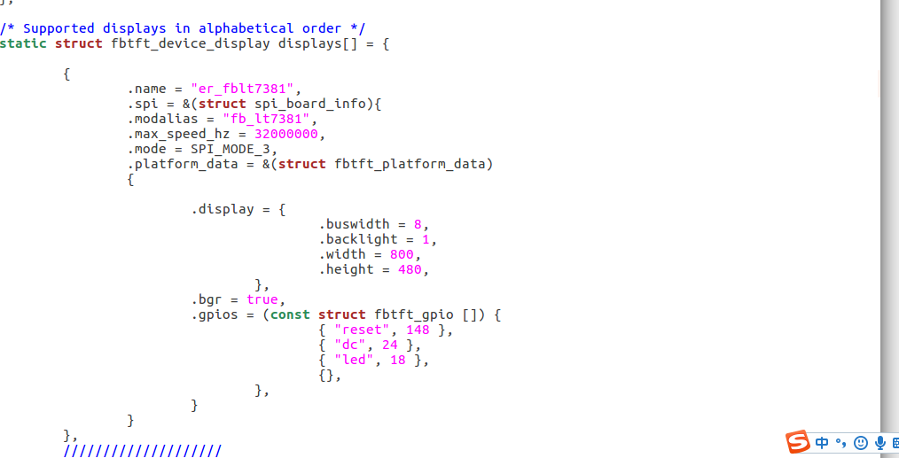

下图我我是在fbtft_device.c 中添加的SPI驱动
下面的是我Fb_lt7381.c文件的加载模块

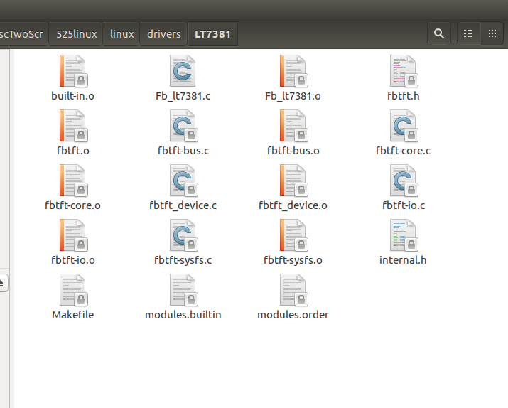

下图是我的文件夹里面的文件

Re: 通过SPI驱动LT7381芯片加载了驱动 没有显示出来

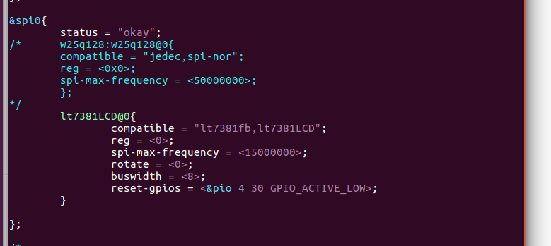

设备树也要改: https://whycan.cn/t_576.html
楼主 #3 2019-05-28 14:40:37
无情一刀
注册时间: 2018-09-04
已发帖子: 723
积分: 690
我这里没有改配置文件 因为我的硬件是 一块屏幕接着V3S了 然后另一块 LT7381屏是独立(这屏幕在配置文件中没有) 他要显示是通过SPI传输数据过去才会显示
也就是系统一起来就要LT7381屏幕的初始化 同时SPI加载进来
我只在dtsi中配置要SPI就可以了

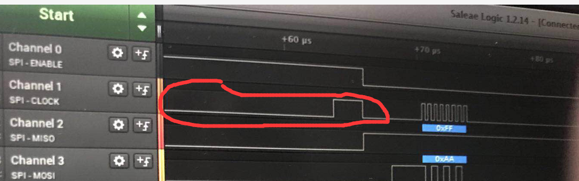

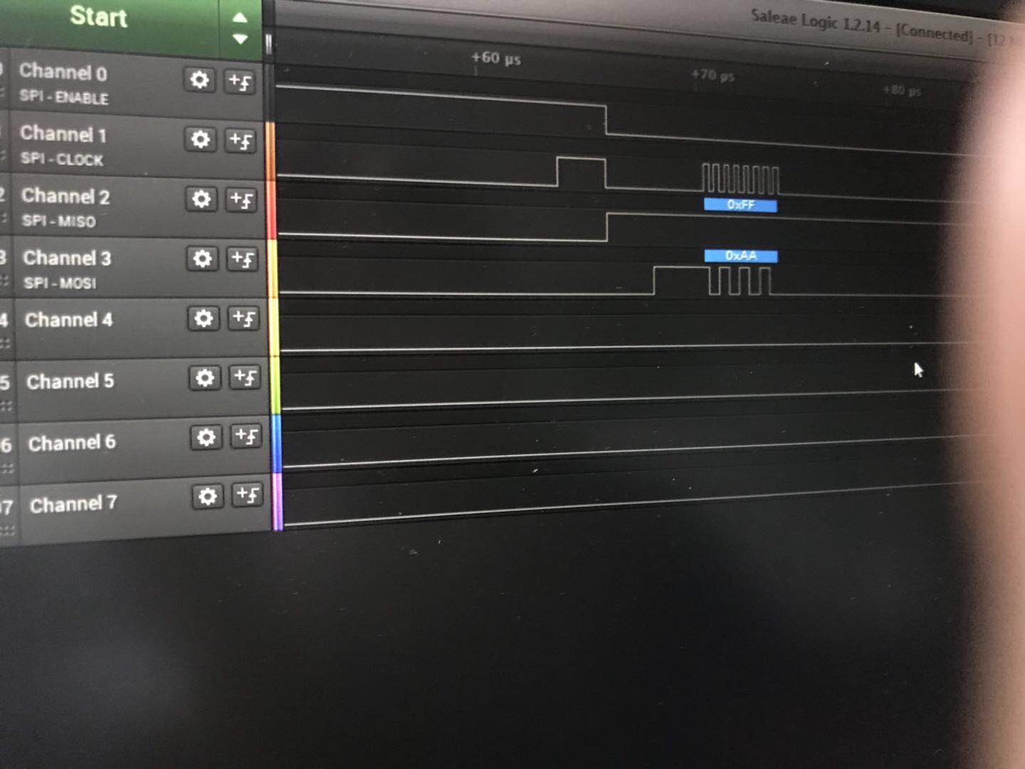

用逻辑分析仪抓一下 SPI 通讯数据, 看是否符合时序。
楼主 #5 2019-05-28 15:56:27

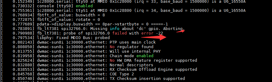

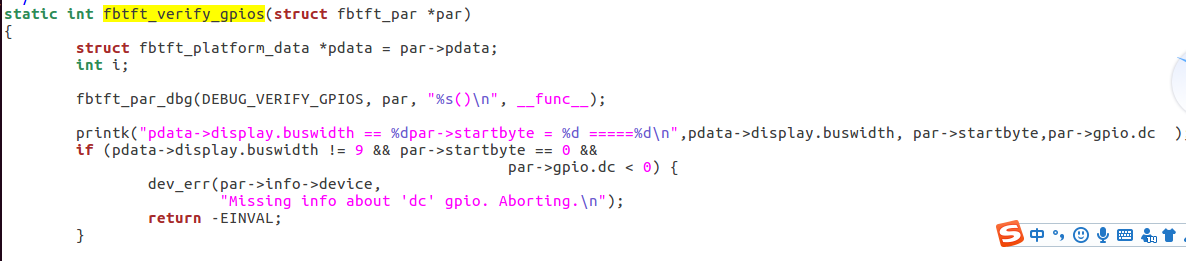

现在SPI都还没有起来 打印的调试信息 有错误了
因为我PWM控制亮度的 不在V3S上了 ,PWM都在LI7381上面 通过SPI寄存器去控制PWM两块屏幕的亮度
但是在我在dts中没有定义dc 所以下面会报错 我可以将讲这个判断dc的给他去掉吗
不是很明白他这里buswidth不等于9
最近编辑记录 无情一刀 (2019-05-28 16:00:40)
#6 2019-05-28 16:00:55
已发帖子: 9,515
LI7381 有没有dc, 没有就可以在设备树和驱动都去掉。
LI7381 上面都有自己的PWM 只要通过SPI写寄存器就可以了 这样我就在设备数和驱动中可以去掉dc了
那我这里要不要勾上这个SPI的驱动了

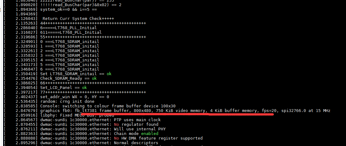

晕哥现在就是那几个文件有打印出出信息了
而且运行到屏幕初始化程序里面 这样是不是说明SPI驱动已经加载进去了

小白抢答一波, 应该说明驱动运行了, 可以抓包了。

[    2.126185]  Return Curr System Check+++++

fbtft_write_spi 这个函数附近可能有问题

里面几个文件是我从TFT那边弄过来的

可以了 是一个SPI写数据的时候 参数是指针 我直接传值了
现在在dev里面有一个fb0设备了 下面的是打印出来的信息 这里fb0 缓冲区就跟操作fb1一样的吗

然后 fbtft-core.c 和device.c 和io.c 和fbtft-bus.c 是直接从linux里面的 fbtft里面复制出来的

SPI时序的话 我用是fbtft下面的那几个文件 fbtft-bus.c fbtft-core.c fbtft-sysfs.c 这几个文件我是没动过
唯一改过的就是fbtft_device 在display中加了自己的一个配置
		.name = "er_fblt7381",
		.spi = &(struct spi_board_info){
		.modalias = "fb_lt7381",
		.max_speed_hz = 32000000,
		.mode = SPI_MODE_0,
		.platform_data = &(struct fbtft_platform_data)
			.display = {
					.buswidth = 8,
					.backlight = 1,
					.width = 800,
					.height = 480,
			.bgr = true,
			.gpios = (const struct fbtft_gpio []) {
					{ "reset", 148 },
然后就是Fb_lt7381就是关于屏幕的一些初始化 ,
我不是很清楚你说的这个时序是指的SPI 还是屏幕初始化的时序

void LT768_initial(struct fbtft_par *par)
	LT768_PLL_Initial(par);
	printk("55+++++++++++++++++++++++++++++++++++++++++\n");
	LT768_SDRAM_initail(par,MCLK);
	printk("66+++++++++++++++++++++++++++++++++++++++++\n");
	Set_LCD_Panel(par);
	printk("77+++++++++++++++++++++++++++++++++++++++++\n");
static int init_display(struct fbtft_par *par)
	printk("11+++++++++++++++++++++++++++++++++++++++++\n");
	par->fbtftops.reset(par);
	//printk("22+++++++++++++++++++++++++++++++++++++++++\n");
	//msleep(100);
	//Lt7381_HW_Reset(par);
	printk("33+++++++++++++++++++++++++++++++++++++++++\n");
	System_Check_Temp(par);
	printk("44+++++++++++++++++++++++++++++++++++++++++\n");
	msleep(100);
	while(read_BusChar(par)&0x02);
	LT768_initial(par);
static struct fbtft_display display = {
	.regwidth = 8,
	.width = LCD_XSIZE_TFT,
	.height = LCD_YSIZE_TFT,
	.fbtftops = {
		.init_display = init_display,
		.set_addr_win = set_addr_win,
		//.set_var = set_var,
FBTFT_REGISTER_DRIVER(DRVNAME, "lt7381fb,lt7381LCD", &display);
MODULE_ALIAS("spi:" DRVNAME);
MODULE_ALIAS("platform:" DRVNAME);
MODULE_ALIAS("spi:lt7381LCD");
MODULE_ALIAS("platform:lt7381LCD");
MODULE_DESCRIPTION("FB driver for the RA8875 LCD Controller");
MODULE_AUTHOR("yangsichao");
MODULE_LICENSE("GPL");

发现是SPI的CLK波形不对 这个SPI时序不对 要怎么去改了

哪里不对, 截图看下。
楼主 #31 2019-05-30 14:41:39
无情一刀
注册时间: 2018-09-04
已发帖子: 723
积分: 690
哪里不对, 截图看下。
就这个CLock 刚开始就是要一直是高
这图是完整的

Channel2 MISO 一直是高?
楼主 #33 2019-05-30 14:47:23
无情一刀
注册时间: 2018-09-04
已发帖子: 723
积分: 690
Channel2 MISO 一直是高?
空闲状态是要为高吗 这样不知道会不会有影响了

channel 2 对应的是时序图的SDO, 那个是虚线,应该是可以忽略的意思,这样看来那个脚可以不管的。
我只搜到这个手册:
http://www.levetop.cn/data/LT7381_BFDS_V10_CH.pdf
我只搜到这个手册:
不是通道2 是那个通道1 你和他们资料对比下那个CLK 就可以看出 他们资料上空闲是高的 而我弄出来的波形 正好是低电平 中途还有一个是为高

这个时候没有使能, 时钟会自动忽略。

不是很明白你说这句话 ,如果是我要空闲状态为高电平 我要怎么去设置了

327 页, MODE2 / MODE3

我这里就是设置为模式3的 手册上面空闲就是高的的
		.max_speed_hz = 4000000,
		.mode = SPI_MODE_3,
