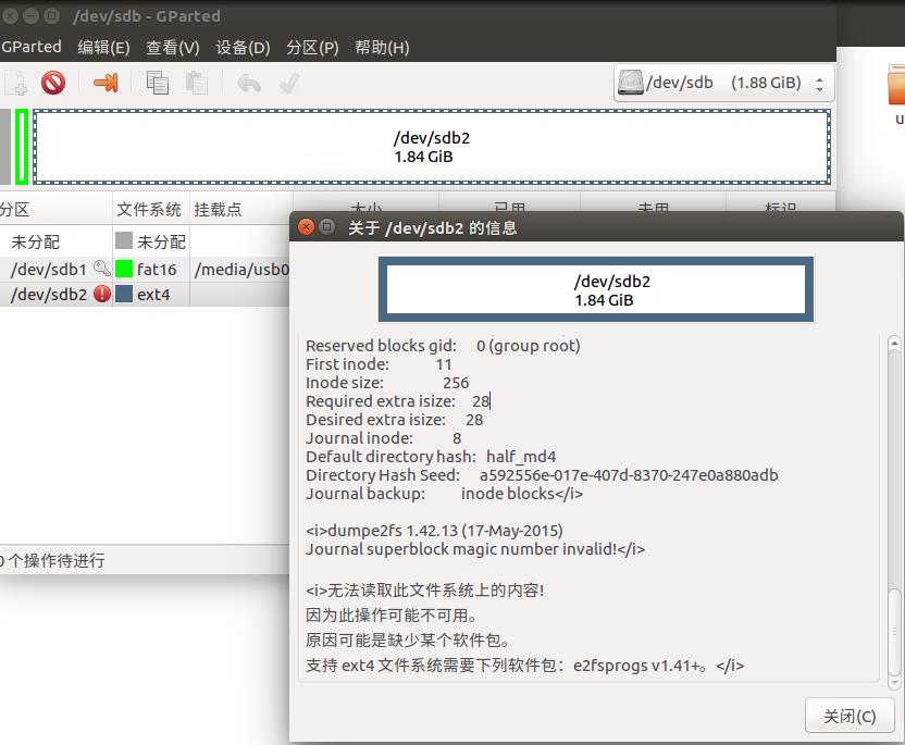

关于 Gparted进行SD卡分区问题
我使用GParted对tf卡进行分区,fat16分区是没问题的,但是第二分区即ext4分区失败,提示缺少软件包,有人遇到过这种问题吗?但我之前是成功格式化过1张tf卡的,不知道为什么突然出现这个问题

可能依赖别的软件:
sudo apt-get install e2fsprogs

我在解决的时候发现是ext4文件系统功能引起的无法挂载,has_journal日志功能存在的时候,ext4分区无法挂载,我尝试吧这个文件系统功能去掉后,是可以成功挂载的,但是我使用晕哥提供的文件系统以及我以往成功运行的文件系统都是无法正确启动。

还有一种情况就是当我解压文件系统并在ext4分区重新添加has_journal功能时,开发板启动信息显示无法找到ext4分区,难道是tf卡的问题?我已经用2张tf卡试过

tf卡奸商,买的是扩容卡,坑爹。
