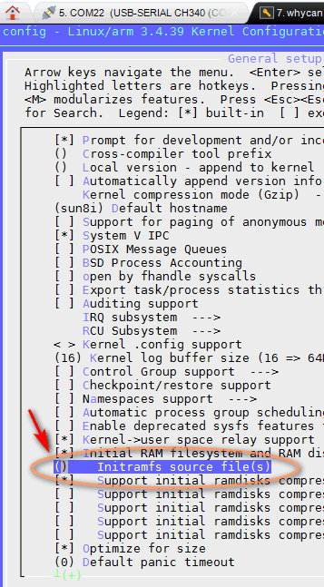

#2 2019-06-25 17:51:06
Re: 新人求教,编译内核后生成的文件是不是根文件系统?和yaffs有什么关系?
进去后,在Putty输入ls,可以看到bin, usr, mnt等文件夹。这是不是有了根文件系统了?
按新唐的套路, 很可能是 initramfs, 好几家台湾的soc公司都是这种做法。
就是把根文件系统 和 kernel 打包成 zImage/uImage
所以你烧了 uImage 就自带了 根文件系统。
具体操作方法是 make menuconfig -> General setup -> Initramfs source file(s)
